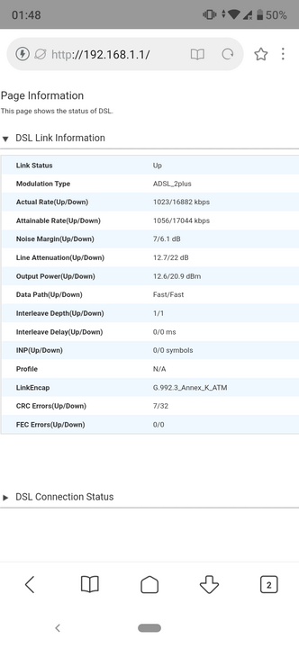

Παιδιά ειμαι καλα;εχω κατι αποσυνδέσεις και χαμηλή ταχύτητα καπου 5,5 στο speed test
ta χαρακτηριστικα ειναι μια χαρα.οτι εχεις λιγα mbit ειναι μαλλον θεμα λογω του Corona virus που εχουν πιταρει οι παροχοι εκτος αν ειναι καποιο αλλο θεμα.δοκιμασε να τρεξεις το τεστ με ethernet μην ειναι θεμα του wifi. επισης αν δεν σε νοιαζει το λιγο καλυτερο ping ζητα interleave. και πιο σταθερος θα εισαι και θα συγχρονισεις κανα megabit παραπανω.επισης φιλτρα σε ολα τα τηλεφωνα και στο συναγερμο επισης.

τι εννοεις συναργεμο?δεν εχω συναργεμο...!ενα τηλ εχω και εχω βαλει φιλτρο...θα το δοκιμασω με ethernet...επιδει παιζω ονλινε παιχνιδια θελω λιγο ping να το αλλαξω λες?
a.den εχεις συναγερμο οποτε οκ.
β.δοκιμασε με ethernet.
γ.δες αν οι αποσυνδεσεις ειναι της γραμμης ή ειναι του ασυρματου.αν σβηνει led στο router ή αν απλα η συσκευη πεφτει απο το δικτυο.το ethernet ειναι μια καλη δοκιμη.τα pings γενικως αυτον τον καιρο ειναι ανεβασμενα οποτε για την ωρα αστο Fast path μεχρι να κανεις τα τεστς.
καποια ρουτερ σου λενε και ποση ωρα εισαι Online οποτε βλεπεις αν εχει κανει αποσυνδεση.ελπιζω βεβαια να μην εχεις και κανα zte 108

α οκ ευχαριστω πολυ οποτε το ping φταει τωρα του corona virus...εχω το speedport entry2i ειναι καλο χρειαζεται καποια ρυθμιση?εχω μονο απερνεργοποιηση το firewall γιατι σε ενα βιντεο οτι κοβει λιγο ταχυτητητα...
ολοι ειναι σπιτι και ειναι στο internet.εχει πιταρει το συμπαν οποτε μαζι με αυτα και οι Servers παιχνιδιων και οι γραμμες.οποτε υπομονη.δεν εχει κατι αλλο να κανεις στο speedport.απλα μπες με ethernet Να δεις τι ταχυτητα εχεις σε speedtest και αν εχεις αποσυνδεσεις.

Προσωπικά το μονο που φοβάμαι αν απο fast το πάω σε interleaved είναι μην μου χαλάσει η ήδη περίεργη γραμμή που έχω. Εννοώ για να το έβαλε fast ο τεχνικός του ΟΤΕ στο ΚΑΦΑΟ δεν θα είχε τους λόγους του; Γενικά επειδή έχω ταλαιπωρηθεί πολύ με αυτή την γραμμή έχω καταντήσει στην φάση, αν παίζει μην το πειράζεις :P
μην αντιστρεψουμε τους νομους.το interleave απο το fast εχει μικροτερο sync,μεγαλυτερο ping και μεγαλυτερη σταθεροτητα οταν μιλαμε για το ιδιο snr margin.οτι σε βαλαν σε Fast δεν σε εκανε ουτε θα σε κανει πιο σταθερο.οποτε δεν ειχε τους λογους του.
Σε 100αρες και 200ρες βάζουν κανονικά fast;; Νομίζω σε interleaved είμαι
