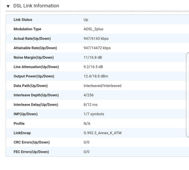

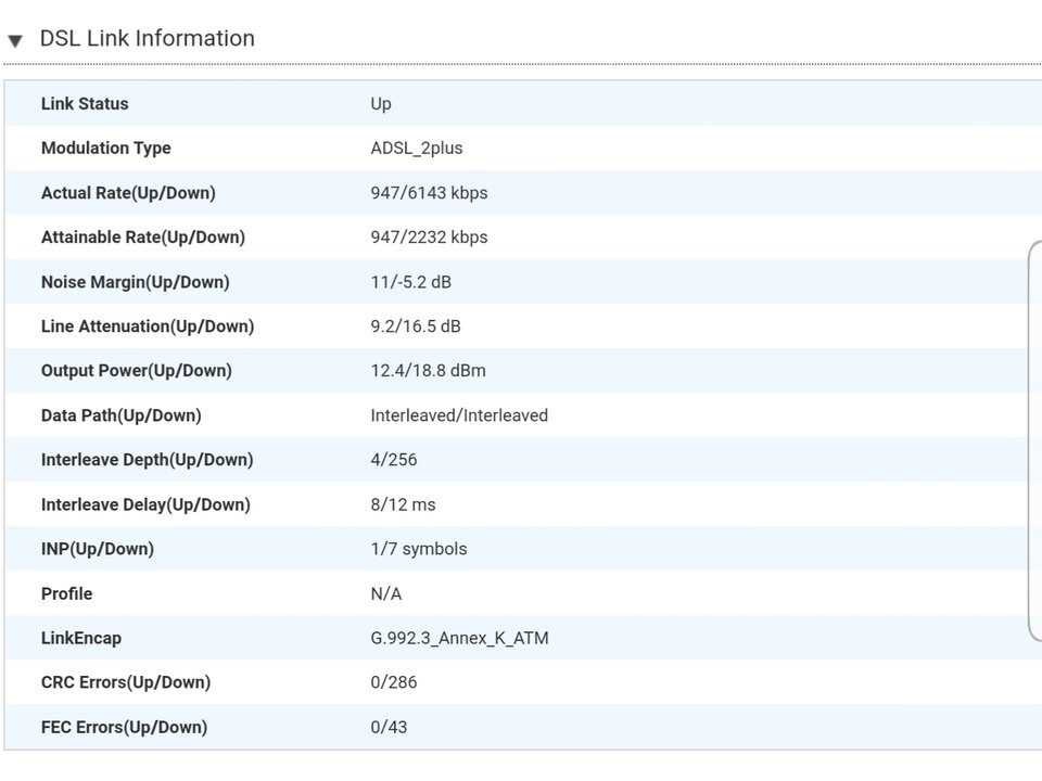

Καλησπέρα στην παρέα.Δεν ξέρω αν είμαι στο σωστό νήμα αλλά ας κάνω μια προσπάθεια.Έχω ενα tp link 8960 και για δυόμιση χρόνια ήμουν πολύ ικανοποιημένος.Τον τελευταίο καιρό όμως μία δύο φορές την ημέρα, όταν συνδέω μια συσκευή στο wifi του κάνει reboot.Πχ μπαίνω σπίτι ανοίγω το wifi του κινητού και το router κάνει reboot.Αυτό που θέλω είναι μία γνώμη για το τι μπορεί να φταίει,αν και έχω κάνει τα πάντα και αν δε βγάλω άκρη μία πρόταση για ένα αξιόπιστο και φθηνό ρούτερ με ότι μου προσφέρει το υπάρχον συν πείραγμα snr.Τα χαρακτηριστικά που δεν θέλω να χάσω είναι το guest network και η πολύ χρήσιμη για μένα ρύθμιση της ισχύος του wifi.
1 ώρα πριν, paris2019 είπε
Γεια σου αυτό σου κάνει που έδειχνε το Βίντεο;
Σε μένα ενώ όλα ήταν οκ 2 χρόνια τώρα, ξαφνικά σε ένα απόγευμα άρχισαν οι συνεχείς αποσυνδέχεις (ούτε 1' δεν μπορεί να συνδεθεί), ενώ όσο πρόλαβα να δω απο τα στατιστικά ενώ το attainable down το δίνει στα 14444, το actual είναι 6000 περίπου (απο 11200 που είχα τόσους μήνες) και μετα απο λιγι τι attain πεφτει στα 2000 και κανει αποσυνδεση... Ξέρετε τι μπορεί να παίζει και να χάλασε τόσο ξαφνικά;
ΥΓ Το τεχνικο τμημα της cosmote τραγικο. Το σηκωσε μια κοπελιτσα που το μονο που μου ειπε ειναι αν εβγαλα το ρουτερ απο την πριζα, δεν μπορουσε να δει τα στατιστικα της γραμμης κ στο τελος απλα μου ανοιξε ειναι αιτημα βλαβης με ημερομηνια επιλυσης 6 μερες μετα...
Επεξ/σία από Gkostas2007
Τελικα ηρθε τεχνικος του ΟΤΕ, μου ειπε οτι το θεμα ηταν στην γραμμη του ΟΤΕ (δεν χρειαστηκε καν να ερθει σπιτι μου) και πως μου αλλαξε πορτα. Απ οτι φαινεται με πηγε και σε fast. Μετα απο σχεδον 9 ωρες δεν ειχα καμια αποσυνδεση. Ελπιζω να λυθηκε το θεμα. Πιο πολυ με προβληματιζει το fast και πως το actual με το attainable down ειναι πολυ κοντα

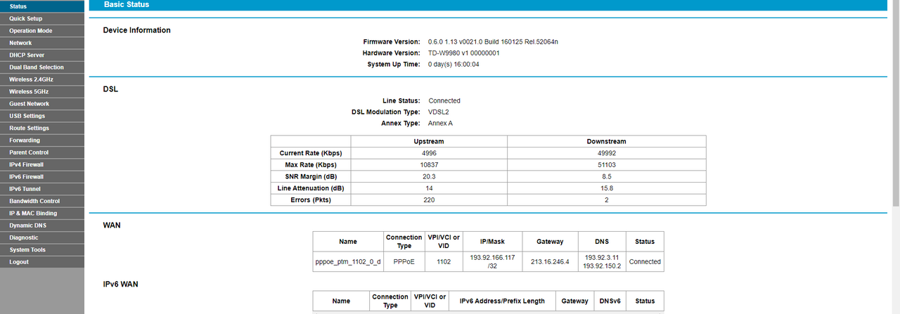

καλημερα σε ολους! αγορασα το tp w9980,το συνδεσα και ολα μια χαρα οι ταχυτητες που πιανει ειναι καλες αλλα βλεπω πολλα errors στο upstream μπορειτε να μου πειτε αν ειναι φυσιολογικο επισης οι τιμες ειναι φυσιολογικες ειμαι σε fast path,να αναφερω οτι σε games εχω lag spikes δεν ξερω γιατι συμβαινει αυτο και με το προηγουμενο ρουτερ ειχα αλλα με αυτο μετα απο 3-4 ωρες εχω περισσοτερα.τι μπορει να φταιει?719434222_.png.de80484686a37c58b75bcf064d57b19b.png
