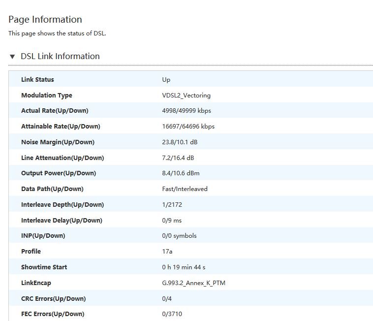

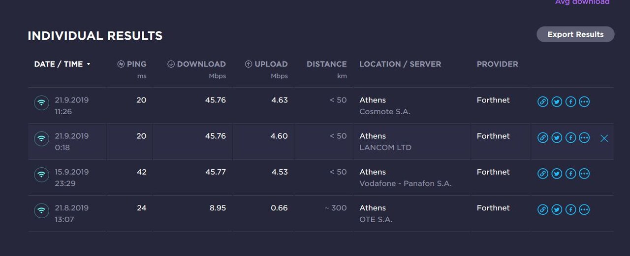

Αυτή είναι η γραμμή μου, το ZTE συγχρονίζει 5/50 ωστόσο μόνο τόσα δεν έχω ακόμα και με ethernet. Με WiFi, κλάφτα χαράλαμπε.
Πολλά CRC Errors βλέπω σε 1 λεπτό λειτουργίας, σε 6 λεπτά έχει βγάλει 14000. Με άλλο ρούτερ θα πάρω τα μέγιστα ή μήπως θέλει και η γραμμή φτιάξιμο από forthnet και κατά προέκταση ΟΤΕ;
Τρέχοντας ένα απλό speedtest.net με καλώδιο ethernet, παίρνω , 21Mpbs down, 4.3 Up... ασύρματα ούτε λόγος
αυτα έχω εγω με ιδια θεωρητικά με τη δικη σου γραμμη. Μάλλον έχεις θέμα και πρέπει να το κοιτάξεις. Με wifi έχω τα ίδια περίπου

8 λεπτά πριν, vision είπε
πιο ρούτερ έχεις πάνω;
εχω το zte 267n και έχω σαν access to xiaomi mi4a gigabit. Για τα crc errors πάντως δεν πιστεύω ότι φταίει το router. πριν χρόνια που είχα θεμα με πολλά errors και αποσυνδέσεις ,τη μια φορά ήταν πρόβλημα στο KV και την άλλη ήταν πρόβλημα στη σύνδεση έξω από το σπίτι. ειχε σφηκοφωλιά μέσα στο κουτί.
τα ίδια χαρακτηριστικά γραμμής έχεις ακριβώς; μπορείς να ποστάρεις ένα bitmap;
εισαι και σε μικρότερη απόσταση από εμένα μάλλον από το kv. Διάβασε και αυτό

το zte συγχρονιζει εκεί που πρέπει,εχει  μια gigabit θύρα ,στη θύρα αυτη έχω συνδέσει switch gigabit και σε άλλο δωματιο έχω συνδεσει το xiaomi και από εκει παίρνει η tv και άλλα διάφορα. όλες οι ασυρματες συσκευες συνδεονται στο xiaomi .Tο wifi του zte το έχω κλειστό.
On 21/09/2019 at 11:17, tssotiris said:
αλλαξα το καλωδιο από την πριζα στο router ,είχα καλώδιο 6 μέτρα και πλέον έχω ενα καλώδιο 1,20 m . κλειδωνω πλέον στα 49999 down 4998 up. Επίσης έβαλα και ενα xiaomi mi4a gigabit στον επάνω όροφο μέσω ethernet και έχω wifi παντου και μάλιστα 5g (733mbps στο huawei p20).
6 μετρα τηλεφωνικο καλωδιο.ντροπη.απαπαπα. αν θελεις μεγαλο τηλεφωνικο τοτε βαζεις καλωδιο δικτυου και χρησιμοποιεις το ενα ζευγαρι απο τα 4 ως τηλεφωνικο.

ασυρματα στα 2,4 ghz μην περιμενεις να πιασεις full ταχυτητα.με καλωδιο δοκιμασε και απο αλλο pc να δεις τι γινεται γιατι θα πρεπε να παιρνεις 50Mbit.επισης δοκιμασε διαφορετικες ωρες για να δεις αν αλλαζει ή αν μενει το ιδιο.εχεις attainable 60 κατι οποτε δεν εισαι τελειως οριακα.και το βασικο την καλωδιωση οτι ειναι σωστη.

συνηθως ειναι δυσκολο να φταιει το ρουτερ. πολλες φορες φταιει και η εσωτερικη καλωδιωση ειδικα στο vdsl αμα καποιος εχει bridge taps.

βεβαια και ιδια αποσταση να εχετε μπορει ο ενας να εχει καινουριο καλωδιο και ο αλλος να εχει διαλυμενο καλωδιο.

το xiomi ειναι router/access point. το βασικο ειναι να εχεις σωστα την καλωδιωση σου.

γεια σας και πάλι. τελικά έχω πολλά crc errors. Το παράξενι είναι ότι μπορεί να μην έχω για 24 ωρες  και ξαφικά το πρωί να δώ 24000. σε τρεις ημέρες έχω και μια επαννεκίνηση από μόνο του. Με την adsl δεν είχα θέμα επανεκκινήσεων , crc errors δεν κοιτούσα. Επίσης ενώ μπορεί να έχω download 49999 μετα την επανεκκίνηση μπορεί να είναι 46000. Βγάζω το καλώδιο της τηελεφωνικής γραμμης πίσω από το router το ξαναβάζω και πάλι 49999.
Γνώμες?
update 10-10
νομίζω βρήκα άκρη. ισως βοηθηθεί και κάποιος άλλος. Αρχικά δεν είναι όλα τα τηλεφωνικά καλώδια που έχουν μέσα τα router ιδια. Αυτό τουλάχιστον διαπίστωσα εγώ. Για να μην έχω λοιπόν crc τι έκανα
σταθεροποίησα το spliter ώστε να μην κρέμεται
γενικά ότι καλώδιο έφευγε από τηνη πρίζα ή το router είναι πλέον σταθεροποιημένο χωρίς να κουνιέται
δεν ακουμπάει το καλώδιο ρεύματος του router με το τηλεφωνικό καλώδιο που φεύγει από το router
αποτέλεσμα είναι ότι
crc έχω περίπου 60 την ώρα που πιστευω ότι είναι οκ
και επανεκκινησεις να κάνω η ταχύτητα από 49985-49999
Attainable Rate(Up/Down) 69000 και πάνω
δεν έκανα τιποτα άλλο από το να σταθεροποιήσω και να τακτοποιήσω τα καλώδια. ( έχω αρκετα διότι εκεί είναι και τα καλώδια δικτυου με το switch)
αυτα

εβαλα utp cat 6 με rj11 clip. οκ αλλη κατασταση χωρις crc errors, σταθερότητα, ανεβηκε το noise margins διότι ανέβηκε το Attainable Rate(Up/Down) 18442/75752 kbps από 65000 που εφτανε το down. Γενικά θελει οπωσηποτε αλλαγμα το τηλεφωνικό καλώδιο για να παρεις τα μεγιστα. το καλωδιο που ειχα χρησιμοποιησει ηταν αυτο που ειχε το router στη συσκευασία

έβαλα καλωδιο 1,5 μ utp cat 6 me clip rj11. άλλη κατασταση!!! σταθερότητα σχεδόν καθόλου crc errors (περίπου 18/ωρα)
Link Status Up
Modulation Type VDSL2_Vectoring
Actual Rate(Up/Down) 4998/49989 kbps
Attainable Rate(Up/Down) 18442/75752 kbps   (εδώ ανέβηκε το down από 65000)
Noise Margin(Up/Down) 23.6/13.5 dB (εδω επαιζε συνήθως στο 9,8-10,5)
Line Attenuation(Up/Down) 7/16.2 dB
Output Power(Up/Down) 8.4/11.6 dBm
Data Path(Up/Down) Fast/Interleaved
Interleave Depth(Up/Down) 1/265
Interleave Delay(Up/Down) 0/9 ms
INP(Up/Down) 0/1.2 symbols
Profile 17a
Showtime Start 46 h 37 min 39 s
LinkEncap G.993.2_Annex_K_PTM
CRC Errors(Up/Down) 5/844 (σε τόσες ώρες θα είχα τουλάχιστον 6900) ίσως λόγω μεγαλύτερου noise margin
