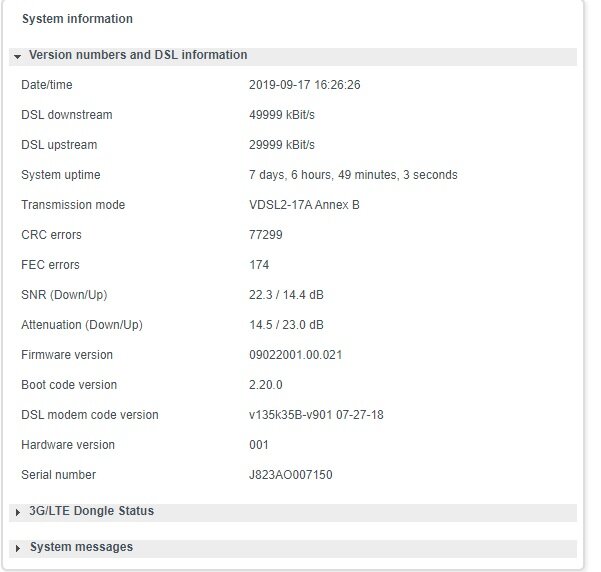

Στις 13/9/2019 στις 3:10 ΜΜ, poulinos είπε
παιζεις οριακα οποτε ειναι λογικο να βλεπεις καθε φορα και διαφορετικο sync. για τις βουτιες δοκιμασε να εισαι με καλωδιο.αν συνδεθεις ασυρματα να εισαι στα 5ghz και οχι στα 2,4 αν το υποστηριζει η συσκευη.αλλα για δοκιμη βαλε ethernet για να δεις αν ειναι θεμα γραμμης ή θεμα wifi. ελπιζω να εχεις σωστα την καλωδιωση
https://www.cyta.com.cy/mp/informational/support/files/wiring-guide-for-broadband_GR.pdf
για να παρεις τα μεγιστα.
δοκιμασε να απενεργοποιησεις το Sra απο το speedport plus να δεις αν θα αλλαξει κατι. θα ειναι εκει που εχει και τα πρωτοκολλα για adsl και vdsl.(g.dmt/adsl2/17a,35b) κτλ.
Παλι δεν ειναι πολλα.και σε vdsl ειναι πιο ευκολο επειδη ζοριζεις την γραμμη να εχεις παραπανω errors.
Καλημερα. Σε ευχαριστω για την απαντηση.
Εκανα αυτα που μου ειπες (εκλεισα το sra) αλλα δεν ειδα καποια διαφορα και το ξανανοιξα.
Παρολα αυτα σημερα ο συγχρονισμος ειναι στο 95/10 (ανεβηκε δηλαδη).
Το speedport plus παντως ειναι χαλια σε σχεση με το προηγουμενο ρουτερ. Μου εχει δημιουργησει φοβερο drain στις μπαταριες των συσκευων που συνδεονται σε αυτο...

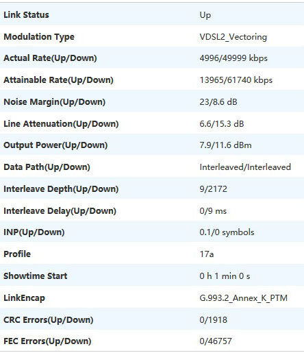

Στις 8/9/2019 στις 6:55 ΜΜ, tssotiris είπε
καλησπέρα
4 ημέρες με vdsl nova . Eίμαι οκ πιστευετε?
αλλαξα το καλωδιο από την πριζα στο router ,είχα καλώδιο 6 μέτρα και πλέον έχω ενα καλώδιο 1,20 m . κλειδωνω πλέον στα 49999 down 4998 up. Επίσης έβαλα και ενα xiaomi mi4a gigabit στον επάνω όροφο μέσω ethernet και έχω wifi παντου και μάλιστα 5g (733mbps στο huawei p20).

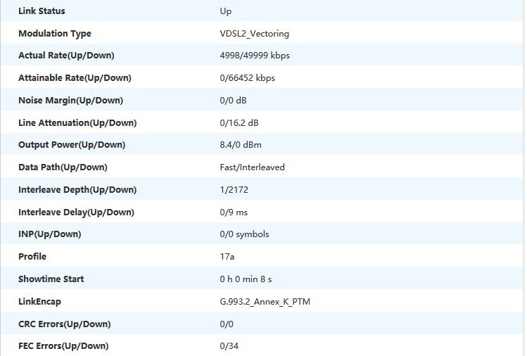

Αυτή είναι η γραμμή μου, το ZTE συγχρονίζει 5/50 ωστόσο μόνο τόσα δεν έχω ακόμα και με ethernet. Με WiFi, κλάφτα χαράλαμπε.
Πολλά CRC Errors βλέπω σε 1 λεπτό λειτουργίας, σε 6 λεπτά έχει βγάλει 14000. Με άλλο ρούτερ θα πάρω τα μέγιστα ή μήπως θέλει και η γραμμή φτιάξιμο από forthnet και κατά προέκταση ΟΤΕ;
Τρέχοντας ένα απλό speedtest.net με καλώδιο ethernet, παίρνω , 21Mpbs down, 4.3 Up... ασύρματα ούτε λόγος
