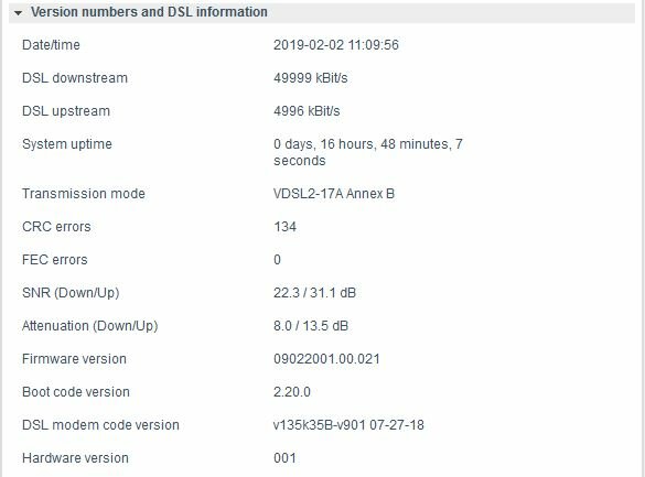

On 02/02/2019 at 11:16, dimitris_x said:
Είναι φυσιολογικά τα CRC Errors μέσα σε 16 ώρες?
Ναι.δεν ειναι πολλα.
και η σωστη καλωδιωση για να εχουμε τα μεγιστα με τα λιγοτερα errors.

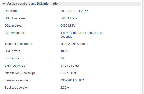

On 20/01/2019 at 15:08, chosen21 said:
επιτέλους αναβαθμιστήκαμε και μεις.
Cosmote από adsl σε vdsl 50, αίτηση από 19/10 .
Ο τεχνικός του οτε που μου φερε το ρούτερ μου είπε πως αν έχω αποσυνδέσεις να απενεργοποιήσω το 35b profile.
Tα errors από τι κατάλαβα βγαίνουν παγανιά τα χαράματα, λόγου χαμηλής θερμοκρασίας;
