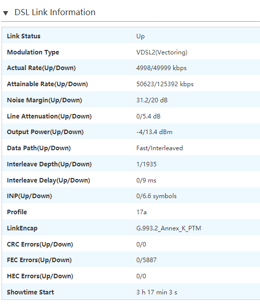

On 12/12/2018 at 12:47, GeorgeSmirlis said:
Εμένα ακόμα σταθερά vdsl2 vectoring εδώ και 5 μέρες.
Το archer vr400 υποστηρίζει έτσι?
ναι υποστηριζει vectoring.
On 11/12/2018 at 19:45, sakis206 said:
Μάλλον στην καμπίνα σου έχει ενεργοποιηθεί το vectoring αλλά έτσι κι αλλιώς η Νόβα δεν έχει πακέτο πάνω από 50Mbps.
Βέβαια νομίζω ότι έτσι κι αλλιώς αυτή η Τεχνολογία επηρεάζει θετικά ακόμα και αυτούς που είναι πακέτα 50/5.
Αυτό μπορεί να μας το επιβεβαιώσει ένας πιο γνώστης στα τεχνικά
το vectoring  ειναι σαν κατι εξτρα στην γραμμη ειτε εχεις 24 mbit vdsl ειτε 300.σαν να λεμε εχεις ενα αμαξι και του προσθετεις ενα turbo για να παει καλυτερα.

On 11/12/2018 at 18:15, GeorgeSmirlis said:
Τελικα ειναι vector ή οχι? Σε τηλεφωνικη επικοινωνια με την nova σημερα με ειπαν οχι.
να γραφει και να μην εισαι δυσκολο εως απιθανο.να μην εχει περαστει στο συστημα του οτε η καμπινα σαν vectoring πιο πιθανο.
On 11/12/2018 at 17:09, GeorgeSmirlis said:
Ερωτηση, vdsl 50, FEC ERRORS DOWN: 4060 μεσα σε 2 ωρες, λογικο?
,,not weird. για τα μεγιστα και τα λιγοτερα errrors

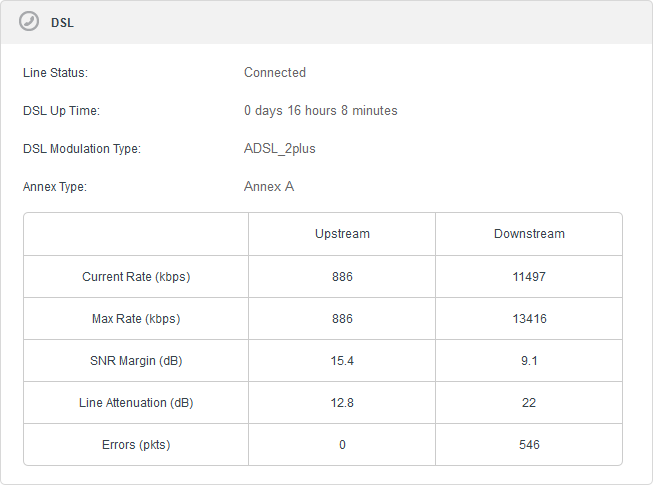

Μολις εβαλα το TP-Link archer vr400 v2 σε adsl vodafone.
Αντικατεστησε το TP-Link 8960N το οποιο ειχα 2-3 χρονια αλλα ο βλακας εριξα καφε πανω.
Με το TP-Link 8960 δεν ειχα κανενα θεμα, κλειδωνε στα 10500 με 5 snr (απο τη vodafone μου ειπαν οτι κλειδωνω πολυ περισσοτερο απο τους αλλους στην περιοχη) και δεν ειχα θεματα αποσυνδεσεων.
Με το νεο κλειδωνω στα ιδια με το mοdem της vodafone (ουτε 9000) και το snr στα  9.1 και ηδη νιωθω απογοητευμενος απο την επιλογη. Επισης πρωτη φορα βλεπω error packets.
Υπαρχει καποιος τροπος για να χαμηλωσω snr ?
Εχουν διαφορετικο chipset οι 2 συσκευες(αν και νομιζω και τα 2 ειναι απο τη broadcom). Για να κανεις τη συγκριση με τα 2 πρεπει να εχουν το ιδιο snr. Τωρα για το αν μπορεις να το πειραξεις στο vr400 δεν γνωριζω(εχω βεβαια την εντυπωση οτι στα καινουρια μοντελα το κλειδωνει η tp-link). Απο εκει και περα αν το w8960 δεν ειχε προβλημα σαν μοντεμ, μπορεις να το εχεις σε bridge mode και να εχεις το vr400 σαν ρουτερ.
Πειραξα διαφορες ρυθμισεις χωρις αποτελεσμα.
Στο τελος ξετικαρω το Bit Swap και αυξανω το beacon interval 100->500.
Λογικα το Bit Swap ηταν που εφταιγε καθως κλειδωσα στα 11800 με  max rate 11900 :)
Σημερα που το βλεπω κλειδωνω ακομα στα 11800 παρολο που το max rate ειναι στα 8800.
Παντως κραταει ανετα 1080p60 streams, καλυτερο performance απο το παλιο στο wireless
Επεξ/σία από devil-ji
