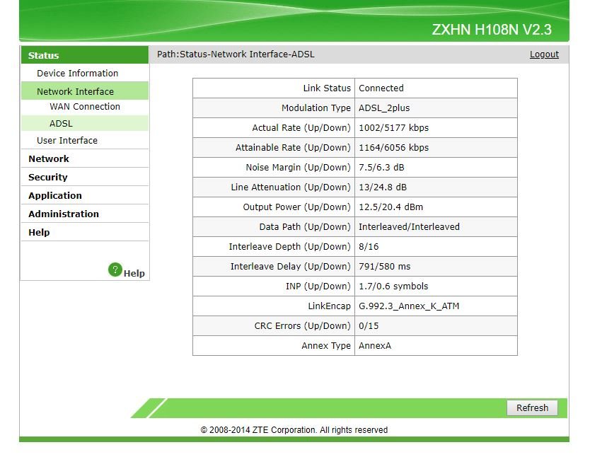

Kαλησπερα παιδια!!Η συνδεση adsl ειναι hol αλλα δεν ειμαστε καθολου ευχαριστημενοι με την ταχυτητα...
Την συνδεση την μοιραζομαστε με τον γειτονα μου  που μας χωριζει ενας τοιχος!
Τι μπορουμε  να κανουμε για βελτιωση?

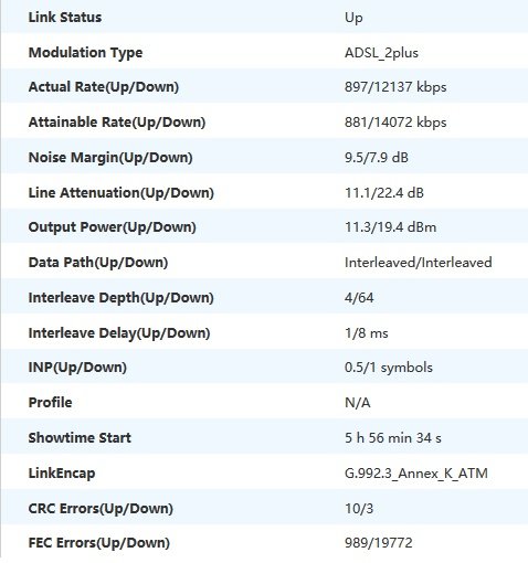

Παιδιά καλησπέρα.
Πριν από λίγο καιρό αγόρασα ένα tplink d20 ταυτόχρονα με την μετάβαση από forthnet σε Vodafone. Έχω double play adsl 24αρι.
Ο λόγος ήταν καλύτερη προσφορά και επίσης αρκετά σπαστικά κολλήματα όταν έβλεπα βιντεακια. Γενικά δεν ειμουν και δυσαρεστημένος αλλά ούτε τούμπανο.
Είχα ένα Technicolor. Και συγχρονιζα περίπου στα 15.Τώρα λοιπόν με voda και d20 βλέπω την μέρα με την νύχτα. Είναι δυνατόν με αλλαγη παρόχου και ρούτερ να βλέπω τόσο βελτίωση στην υπηρεσία και τόσο σταθεροτητα.

εχεις κανει και τις δυο αλλαγες μαζι οποτε δεν ξερουμε αν ειναι θεμα router ή αν ειναι θεμα παροχου.απο ρουτερ σε ρουτερ αλλαζουν πολλα.αν ειναι λογω παροχου μπορει να εχει γινει για διαφορους λογους.
α.να ειχες καποιο αλλο Profile που ομως ηταν με 6 snr.
β.να ησουν σε Fast path.
γ.προβλημα σε ζευκτικο καλωδιο ή ακομα και μη καλο πατσαρισμα καπου μεσα στο αστικο κεντρο.πολλα μπορει.

παιζεις πολυ χαμηλα για την αποσταση που εισαι.μπορει να ειναι θεμα γραμμης απο τον κατανεμητη σου/χωνευτη και προς τα πισω δηλαδη στο κομματι του οτε μπορει να ειναι ομως και κατι στην δικια σου καλωδιωση.θελει δοκιμη για να δεις ποιο απο τα 2 φταιει. για 24 attenuation με 6 margin θα πρεπε να εχεις κανα 15αρι ανετα.

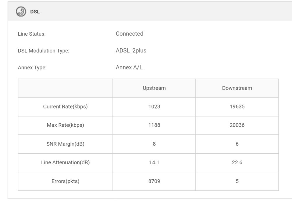

καλησπέρα φίλε. τελικά πήγα wind εδώ και μια εβδομάδα αγόρασα και ένα καινούργιο μόντεμ Archer VR600 v2. παρόλο που από την wind μου είπαν με κάποιες μετρήσεις υπολογισμούς που έκαναν δήθεν ότι όταν θα αλλάξω σε wind θα έχω 4 με 6mb παραπάνω από τι είχα με cyta, μέχρι στιγμής δεν βλέπω κάτι καλύτερο. δεν έχω πάρει ακόμα τηλ. στη τεχνική ομάδα να ρωτήσω τι γίνετε ρε παιδιά άλλα μου λέγατε και άλλα βλέπω. Πάντως αν βλέπεις κάτι που μπορώ να κάνω η να τους πιέσω τώρα που είναι νωρίς ακόμα..

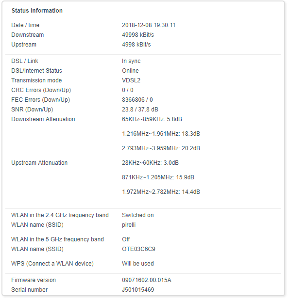

Τελικα ειναι vector ή οχι? Σε τηλεφωνικη επικοινωνια με την nova σημερα με ειπαν οχι.
Μάλλον στην καμπίνα σου έχει ενεργοποιηθεί το vectoring αλλά έτσι κι αλλιώς η Νόβα δεν έχει πακέτο πάνω από 50Mbps.
Βέβαια νομίζω ότι έτσι κι αλλιώς αυτή η Τεχνολογία επηρεάζει θετικά ακόμα και αυτούς που είναι πακέτα 50/5.
Αυτό μπορεί να μας το επιβεβαιώσει ένας πιο γνώστης στα τεχνικά
Εγω με νοβα την περασμενη βδομαδα για μια μερα ηταν,αλλαξε το dsl type σε vdsl2 vectoring.Eχω 50αρα και κλειδωνω 49.999
Την επομενη μερα το dsl type ξαναγυρισε σε (VDSL2).
