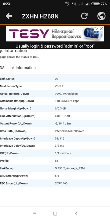

έχω cyta απλή 24αρα , το θέμα ειναι οτι το τελευταίο διάστημα εχω μεγάλο ping ,μπορω να κανω κατι εγω απο το ρουτερ ?
τα στατιστικά τις γραμμής μου ...
εισαι ηδη σε Fast οποτε οχι.δες μηπως ειναι λογω wireless και οχι λογω φορτου της cyta με το εξωτερικο ή δεν ξερω τι

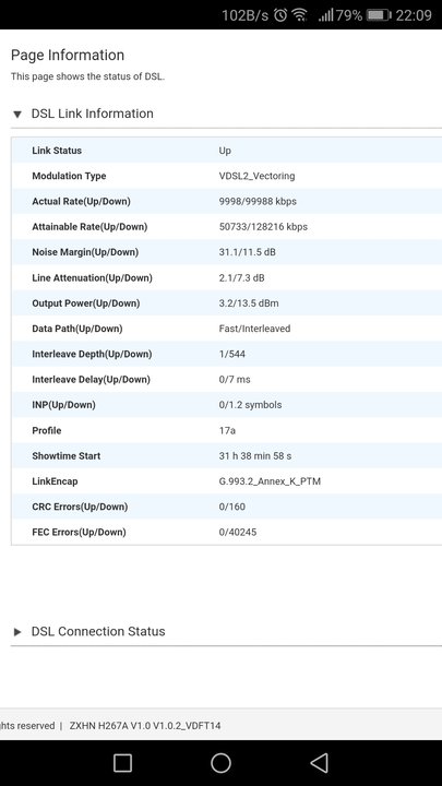

Γειά σας, περνώ τηλέφωνο στην wind τους λέω θέλω fast path μου λέει ο πρώτος  είστε Ίδη fast path λέω οκ βλέπω ότι δεν άλλαξε κάτι στο ρούτερ ξανά περνώ τους λέω στο ρούτερ δεν γράφει fast path και μου λέει η κυρία πλέων όλες η vdsl σύνδεσης είναι fast path, ρε παιδιά είναι η δεν είμαι  FAST PATH
a.δεν εισαι
β.αν θες τεστ kανε ping  τον dns της wind.αν δεν παρεις κατω απο 10ms δεν εισαι fast. εγω λεω οτι θα παρεις κοντα στα 30ms
γ.ο οτε παλια τις vdsl απο τα kv τις ειχε interleave σε down και fast στο Up.εσυ δεν εισαι ουτε σε αυτην την κατηγορια.τωρα να βαζεις ολες τις γραμμες fast up/fast down δεν το εχω πετυχει ακόμα αλλα σιγουρα μπορει να μας πει ο @divo
αλλιως το β ειναι ο πιο ευκολος τροπος.
