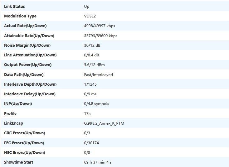

Μολις πριν κατι μερες μπηκα στο κλαμπ των vdsl κατοχων πως φαινεται η γραμμη μου?Ειναι τουμπανο ή ειναι η ιδεα μου??
