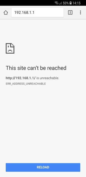

Θα πληκτρολογήσεις 192.168.1.1, θα ανοίξει το modem και θα βρεις τα στατιστικά του.
Δεν μου το ανοιγει. Αντιθετα αν μπω στο wifi του γειτονα με το ιδιο url μου ανοιγει την καρτελα του modem του
1 ώρα πριν, makfil είπε
Πληκτρολογείς σε ένα browser ή όχι;
Αν έχεις deskop/laptop δοκίμασε εκεί.
Και σε chrome κ σε monzila κ σε explorer. Το ιδιο μνμ βγαζει. Ενα technicolor ειναι το router. Δεν εχω αλλαξει καν το κλειδι για το ιντερνετ. Οπως το πηρα ετσι το συνεδεσα. Λες να φταει αυτο για τις αποσυνδεσεις? 2 τεχνικοι nova ειπαν οτι καλωδια σε πολυκατοικια κ διαμερισμα ειναι οκ. Το ιδιο μου ειπαν κ για το ρουτερ. Δεν ανεφεραν κατι για αποσταση ή vdsl. Μαλιστα οταν ο 2ος κατεβασε το προφιλ το τσεκαρε κ επαιζε κομπλε στα 14mbs. Κ την επομενη μερα αρχισε παλι να αποσυνδεεται κ να συνδεεται.
