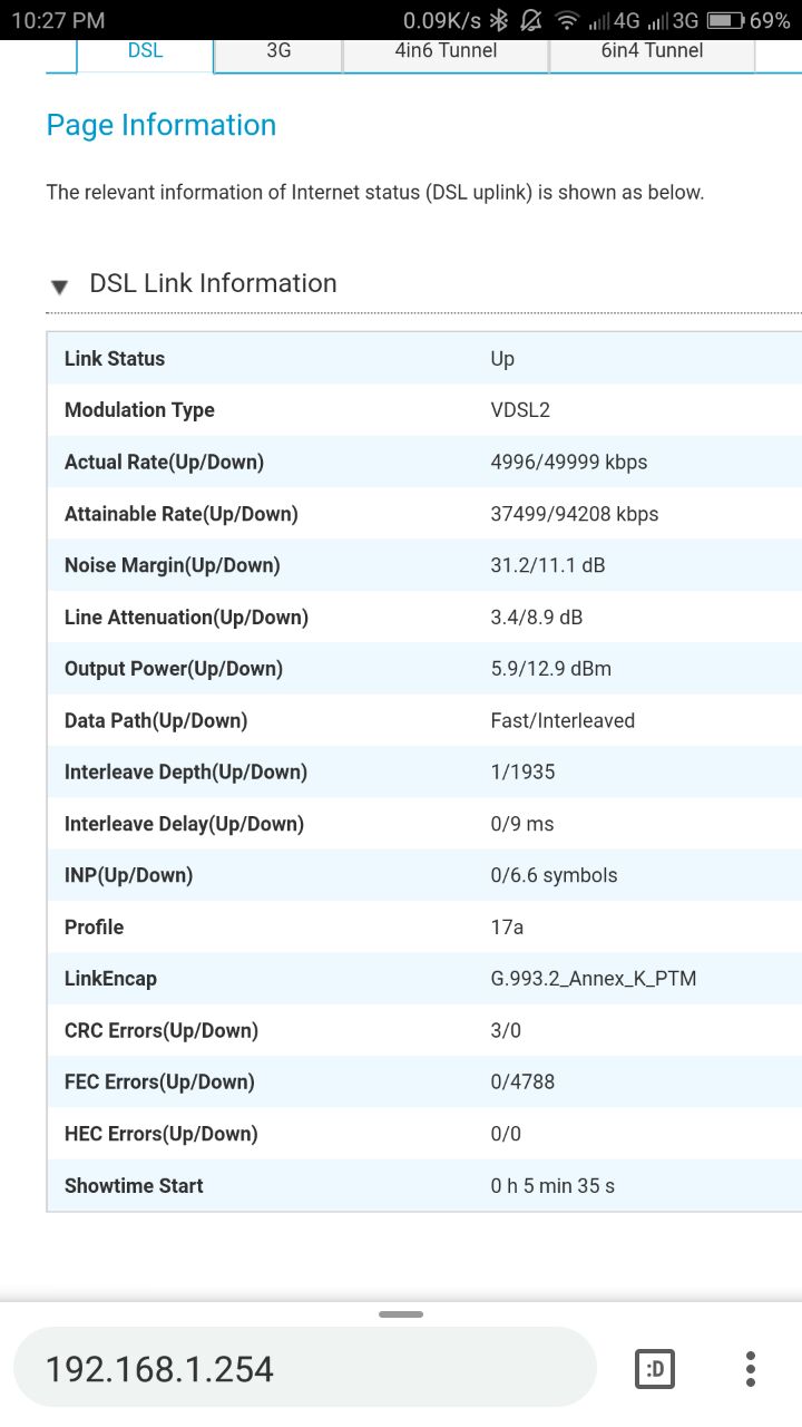

Χθες μου μπήκε η 50άρα απο wind, το καφάο είναι κάτω απο το σπίτι, στο Νέο Ηράκλειο.
Μετά απο 10+ χρόνια με το μαρτυρικό 5-6 Mbps καλά είμαι νομίζω  :-D  :-D  :-D
Εχετε καμια πρόταση να φτιάξω τίποτα; Κάτι για fastpath άκουσα...
Επίσης έχω αφήσει τα φιλτράκια της Adsl, να βάλω αυτά που είχε μέσα στο κουτί για Vdsl?
ζητας fast path και στο down.σκοπος ειναι να φτιαξεις την καλωδιωση σωστα και να εχεις μονο σπλιττερ
