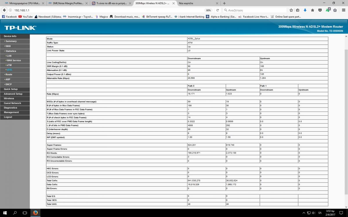

Έκανα μεταφορά γραμμής (λόγο μετακόμισης) και έχω αυτά τα στατιστικά:
Λέω να πάω σε VDSL αλλα μέχρι τότε τι μπορώ να αλλάξω? Είπα αρχικά να μου αλλάξουν σε fast path up/down.
Edit: Πάντως αυτό που είδα είναι ότι με Cable Loss 13.81 dB/km (το default) κανονικά θα έπρεπε να χρονίζει στα 21 και όχι στα 13.8 downstream. Τους πήρα τηλέφωνο και μου είπαν ότι 13 είναι πολύ χαμηλά για το attenuation που έχω και δηλωσαν βλάβη. Θα κάνω ένα update όταν τελειώσω με αυτούς μπας και το χρειαστεί κανένας άλλος.
Επεξ/σία από Spartan117
σιγουρα χανεις λιγο ταχυτητα λογω του Fast path κανα Megabit Και σιγουρα χανεις αλλα 2 Mbit Λογω 9 margin αντι για 6

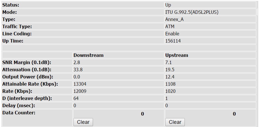

Παιδια μια ερωτηση για τους πιο εμπειρους....ειμαι σε adsl2+ ξεκλειδωτο προφιλ Forthnet
Eχω το D-link 2750B revE1 το οποιο δεν μπορει να αλλαξει ομως SNR
Σε γενικες γραμμες ειμαι ευχαριστημενος αλλα θελω να παρω καποιο modem/router που να υποστηριζει χειροκινητη αλλαγη SNR
Πχ αυτη τη στιγμη συγχρονιζω στα 12mbit με το SNR στα 2.8db ! και θελω με εντολη να το σεταρω σε 6dB
Τα στοιχεια της γραμμης (λογικα ειμαι interleaved κ οχι fastpath)
Routers,που να υποστηρίζουν snr tweak υπάρχουν,ας πουμε το 8960 της tp link η το Asus DSL-N14U.
Πάντως,μου κανει εντύπωση που χωρίς να το πειράξεις εσυ,η Forthnet σε εχει 3 snr,συνήθως κατω απο 6 δεν το ρίχνουν.
Γενικά,αν δεν θέλεις να κάνεις κάτι παραπάνω και αφου όπως λές είσαι ευχαριστημενος,μείνε με το ρουτερ που εχεις και πάρε την fothnet να σου ανεβάζει το snr στο 6.
Λογικά,η γραμμη σου θα είναι πιο σταθερή αλλα θα χάσεις λίγο σε ταχύτητα.
Η forthnet δεν δινει κατω απο 6 ουτε καποιος παροχος.ειτε καποιο προβλημα στην γραμμη ειτε κατι παραξενο στο ρουτερ.και επισης το default ειναι Interleave.δες με αλλο ρουτερ τι γινεται.
πραγματι δεν δινουν.οχι μονο η Forthnet αλλα κανεις.ναι τα asus πειραζουν snr.

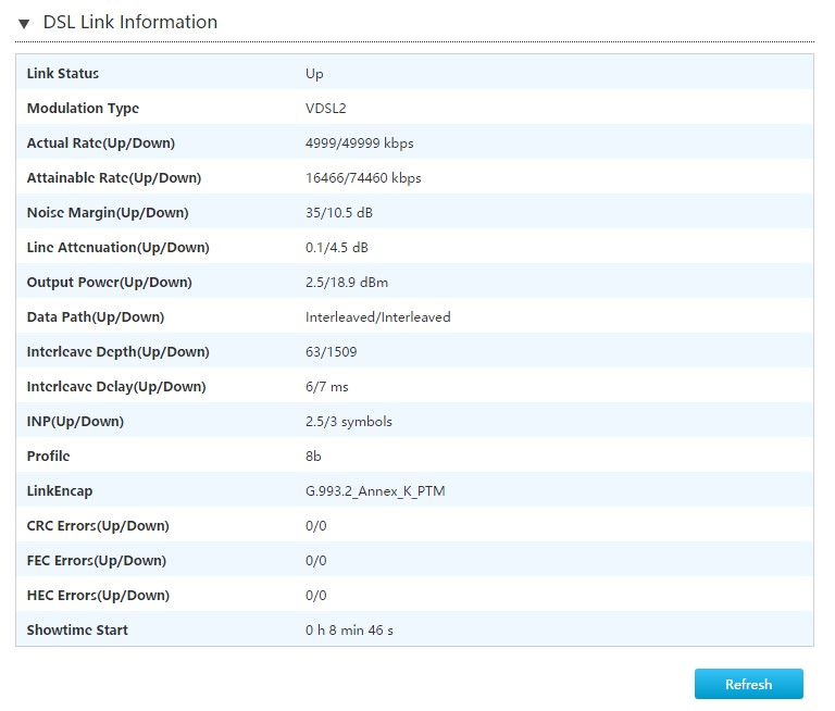

καλησπερα προσφατα εβαλα Vdsl απο οτε
Δεν μπορω να πω οτι εχω δει μεγαλη διαφορα στα ping απο την 8ρα !
ψαχνω τροπους να την κανω οσο καλύτερη γινεται και να την διωρθοσω ..>
το ρουτερ ειναι το Speedport Entry 2i ξεκιναμε απο εδω πιστεύετε αν αγορασω καποιο αλλο να εχω καλυτερη ποιοτητα ping και ιντερνετ?

ζητας fast pathκαι στο down.ειτε 8 mbit adsl ειτε 50 vdsl δεν αλλαζει το Ping.Μεγαλυτερη ταχυτητα δεν σημαινει μικροτερο Ping.

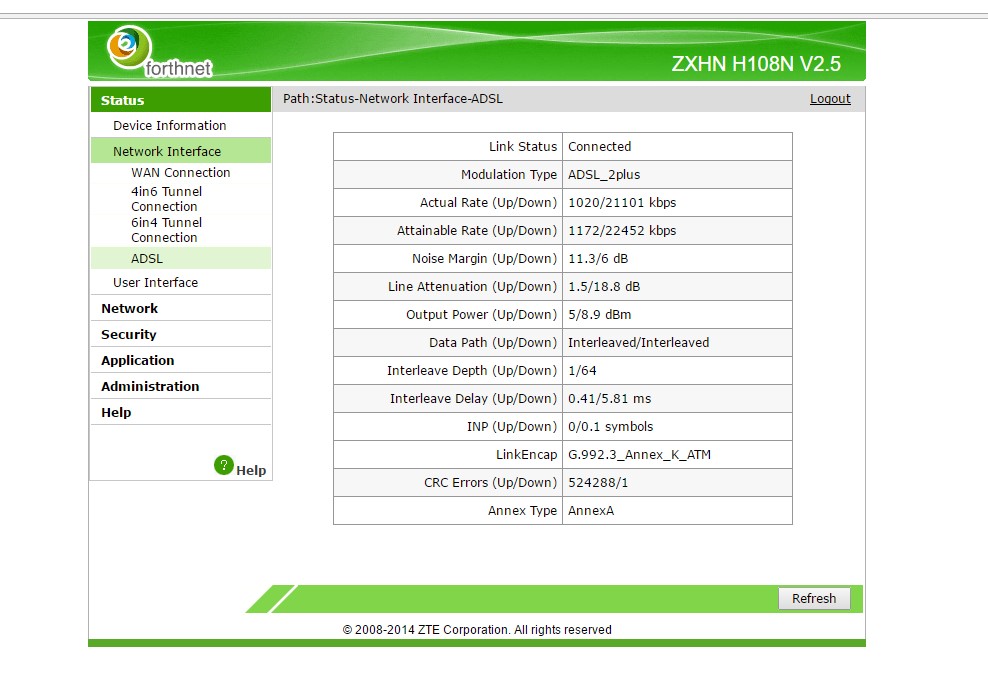

  Καλημέρα είχα ADSL με αυτά τα χαρακτηριστικά και μου πρότεινα να αναβαθμίσω σε VDSL για ακόμη 5,00€ οπότε και το έκανα.
   Η ερώτηση είναι να παραμείνω με το H168N η να αγοράσω κανένα TP Link / ASUS. Να ενημερώσω ότι δίνει σε περίπου 2-3 υπολογιστές/Laptops και σε 3-4 κινητά καθώς και σε μια τηλεόραση.
βλεπω οτι εχεις το h108n τωρα και οχι το 168.αν εννοεις θα σου δωσουν το 168 εκει μπορεις να το δοκιμασεις και αμα δεν σε καλυψει παιρνεις αλλο.
Λιγο μεγαλο attenuation αλλα πολυ καλο συγχρονισμο για τετοια αποσταση.
αν μαζί με το vdsl έχει μπει και voip δεν μπορείς να αποχωρηστείς το ΖΤΕ.
προσωπικά θα πήγαινα σε asus, tp link με το ζόρι και αυτό αν δεν έχεις τα χρήματα για κάτι καλύτερο.

Γεια σας εχω αυτες της μετρισης wind, αν παρω απο το κουτι του οτε(οχι το ΚΑΦΑΟ) θα δω διαφορα; ειναι μονοκατικια και απο το κουτι μεχρι την πριζα ειναι περιπου 20 μετρα καλωδιο. ευχαριστω
Σου εχω μια πιο απλή και φθηνότερη λυση...Αφου όπως βλέπω έχεις το 8960,ρίξε για αρχή στο 6 το snr σου και θα κερδίσεις άνετα 1-2 mbps.Τα χαρακτηριστικα της γραμμής σου,δείχνουν οτι μπορείς να τη φτάσεις σχεδόν στο απόλυτο και χωρίς να ψαχτείς με καλωδιώσεις,πριζες κτλ.
