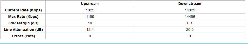

Σήμερα ενεργοποιήθηκε η Vodafone σταθερη. Ειχα μέχρι πρότινος Forthnet, και συχρόνιζα 1024/16500, χρόνια τώρα. (οταν ήμουν απ'τους πρωτους που εβαλα φορθνετ στο χωριό, συχρόνιζα μεχρι και 19500)
Βλεπω σήμερα στη vodafone (hol) οτι συχρονιζω στα 1022/14025...
Να πάρω τηλ στο τεχνικο τμήμα...και τι να πω;;; (ξερω οτι θα μου πρηξουν τα @@ με τις συσκευές που χω πανω, τα μήκη καλωδίων και τα γλαφυρά τους).

αν δεν ειναι κανα παραξενο Profile γιατι βλεπω 6 snr ηδη τοτε μην περιμενεις να κανουν πολλα.

Πουλινέ, ευχαριστώ για την τάχιστη απάντηση.
Αυτο που με παραξενεύει ειναι το εξής: πως μια εταιρεία την ίδια ημέρα είχε 16.500 και η 2η εταιρεία την ίδια ημέρα 14.000
Αμφότερες οπτικες ινες, στο ιδιο σημείο ειναι τα καφάο τους, τα dslams τους και πάει λέγοντας.
Το ιδιο ρούτερ επίσης.
Αν ανατρέξω πισω, θα βρώ και τις τιμές της φορθνετ, που ήταν οι ιδιες μ'αυτες-πριν σκριν.
αλλο dslam η μια αλλο dslam η  αλλη.αλλα Profile η μια αλλα profiles η αλλη.αλλο Cpe η μια αλλο Cpe η αλλη.και επισης μπορει πχ και το ζευκτικο απο την αιθουσα παροχων μεχρι τον γενικο κατανεμητη να εχει καποιο θεμα και να χανει και λιγο εκει.
