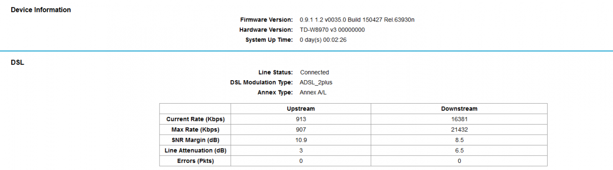

Παιδιά, τι άποψη έχουμε για εδώ? Διάβασα τα post και απ'όσο καταλαβαίνω, είμαι αρκετά καλά.
Γενικότερα από όταν σούταρα το ZTE του OTE και έβαλα το W8970 όλα σταθερά.. είχα πρόβλημα με τις πολλές συσκευές (ασύρματα).
Ρωτάω πιο πολύ περισσότερο για το SNR, γιατί δεν κατάλαβα πιο προφίλ είναι καλύτερο για OTE.. το 6 ή 9?
Οποιαδήποτε πληροφορία καλοδεχούμενη,, ;)
εισαι με Margin 9 και απλα τωρα ειναι στο 8.5 που δεν ειναι παραξενο.
αν σου βαλουν 6 θα χασεις λιγο σε σταθεροτητα (δεν νομιζω οτι θα εχεις θεμα εχεις καλη γραμμη) και θα κερδισεις σε ταχυτητα.δεν ξερω  αν θα σου βαλουν 6αρι αλλα δεν χανεις κατι να δοκιμασεις.
οσο πιο χαμηλο Margin τοσο πιο ψηλα συγχρονιζει μια γραμμη αλλα τοσο πιο ασταθης γινεται.

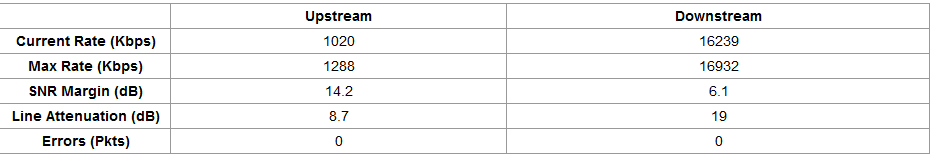

TPLINK TD-W8970 με 24αρι οτε. πως το βλεπετε?χρειαζεται καμια αλλαγη?
ζητα 9 η 6 margin για να κερδισεις ταχυτητα.επισης τελευταιο firmware update στο ρουτερ
Επιδέχεται βελτίωσης το πράγμα;
εισαι ηδη με 6 margin εκτος αν βρεις τροπο να το πας πιο κατω αν το κανει το ρουτερ

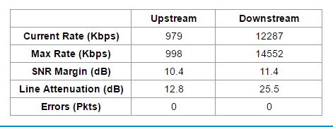

Εχω το tp link που χει και ο πιο πάνω.
Θυμαμαι οταν ειχα πρωτοβάλει την 24ρα, επιανα 18-19 μβιτ...μετα χρόνια επεσα στα 16. Χρονια πριν συχρόνιζε στα 10-12 και με τη βοηθεια σου τοτε πουλινε τους ειχα κραξει και απο τοτε 16-16.5
Οσο πιο πολλοι πελατες ενεργοποιουνται και οσο παραπανω καλωδιακες βλαβες τρωει ενα καλωδιο τοσο θα χανεις.
αν τωρα καποιος εχει Profile απλα το βγαζει .δεν ξερω αν με το tp link μπορεις να ριξεις πιο χαμηλα το Margin.Καποια εχουν cli αλλα δεν ξερω κατι παραπανω.
