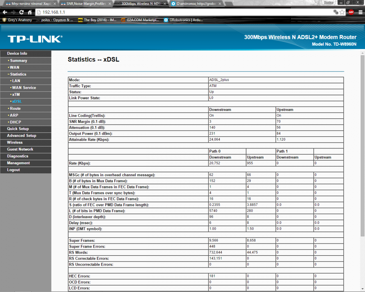

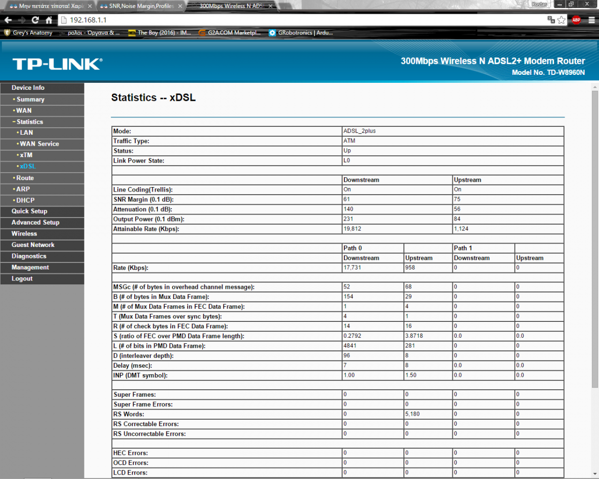

Καλημέρα. Μέσω telnet έριξα το snr από 6 στα 4 και από 17 mbps πήγα στα 21~ mbps. Το έριξα το snr σε 3 και 2 αλλά δεν κέρδισα κάτι παραπάνω και με snr 1 την πρώτη φορά έπεσε το net σε 2 λεπτά και την δεύτερη δεν συγχρόνισε ποτέ. Μέχρι στιγμής με snr 4 δεν έχω καμιά αποσύνδεση.
με βαση αυτο που βλεπω δεν εχεις ριξει το Margin στο 4 αλλα στο 0.4 για αυτο και κερδισες τοσο μαλλον.γιατι απο το 6 στο 4 να κερδιζες 4 Mbit Λιγο δυσκολο.αμα δεις το Margin σου θα δεις οτι γραφει 70 στο Up που επειδη ειναι με μοναδες 0.1 ειναι 7 ενω στο down γραφει 4 Που σημαινει 0.4. το tp link θα δεις οτι βαζει ενα μηδενικο παραπανω .δηλαδη το 30 attenuation το εμφανιζει 300 .το 7 Margin 70.το 4 θα ηταν 40.το 0.4 ειναι 4. 3 και 2 που το βαλες αντιστοιχα ειναι 0.3 0.2 :P.

πάντως στις εντολές έγραψα snr 4
τοτε μαλλον ηθελε snr 40 να γραψεις οχι 4. Δοκιμασε το αμα θες.Δες αυτο που σου λεω στην εικονα και θα δεις διπλα οτι μετραει σε βηματα του 0.1.Στο Up πχ γραφει 70 που δεν θα γινοταν και στην πραξη ειναι 7.   ------   70*0.1=7
Το εχεις ριξει πολυ αλλα αφου εχεις καλη γραμμη τοτε μια χαρα. Ελπιζω να μην σου ανεβαζει πολλα errors.Γενικως δοκιμασε το να δεις στην πραξη τι γινεται.Σκοπος ειναι οχι μονο να εισαι σταθερος αλλα να κατεβαζεις και σε σωστη ταχυτητα.αμα βλεπεις μειωμενη ταχυτητα μπορει να ειναι λογω πολλων errors.
Στο veteranos123 το modem τα δείχνει κανονικά σαν 1 και όχι 0.1
Σε εμένα το δείχνει 0.1 αλλά το --snr 100 = default/6, 75 = 4, κτλ.
oxi, πρέπει να χει δικιο ο poulinos. Κάνω reset στο modem για να δω πως είναι στο default

Τελικά είχες δίκιο :P
Με τις default ρυθμίσεις
Με τις ρυθμίσεις με snr 3 (το έριξα και άλλο :P)
κοιτα την εικονα του.attenuation 140?δεν υπαρχει.και διπλα γραφει και 0.1 κιολας.και δες τα margin του.δεν γινετε να εχει 4 στο down Και 70 στο up.
βαλε vdsl να τελειωσεις.β.φαινοταν οτι ειναι 0.4 αφου στο up ηταν 70.γραφει και διπλα margin(0.1).και στο attenuation δεν θα γινοταν να ειχες 140 ποσο ειναι.
Λάθος δικό μου, δεν κοίταξα την εικόνα και απλά θυμόμουν από παλιότερα όταν συζητάγαμε με τον veteranos123.
