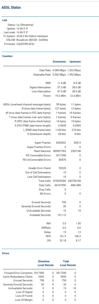

ναι σωστά είδες 47 attenuation!!! Τώρα είναι σε interleaved. Είχε fastpath αλλά έριχνε πολύ το snr και μάζευε πολλά crc errors.
Σαφώς η γραμμή είναι πιο σταθερή σε interleaved απλώς  η γραμμή δεν έχει αυτή την άμεση αποκρισιμότητα όπως στο fastpath,
τώρα το depth είναι 64 στο down και 8 στο up και 16ms delay στο down και 13ms στο up,(δεν γνωρίζω αν είναι υψηλές οι τιμές) ίσως από εκεί να είναι αυτή η καθυστέρηση, για αυτό θέλω να μάθω αν γνωρίζει κανείς αν ο οτε σε 4αρι προφίλ δίνει low depth interleave για να  χαμηλώσουν οι τιμές αυτές μπας και βρεθεί η χρυσή τομή.

το 4αρι το πιάνει όπως και να έχει. πάντως και στις δυο περιπτώσεις fastpath ή interleaved το snr (οχι το target snr margin) έχει μεγάλη διακύμανση  κατά την διάρκεια της ημέρας ξεκινάει 9 πότε ανεβαίνει στο 10 και κατά το απόγευμα πεφτει σιγά σιγά στο 5 με 6 πότε χανει τον συγχρονισμό πότε όχι. η μεγάλη αυτή διακύμανση στο θόρυβο της γραμμής  είναι φυσιολογική δηλ .δικαιολογειται από  το 47 attenuation η όχι;
αρα με fast Θα εισαι χειροτερα.κανονικα το νορμαλ ειναι +-1 και πολυ λεω.τωρα αν εσενα απο 11 παει 5-6 κατι γινεται με την γραμμη.δεν θα πρεπε παρολο την αποσταση αλλα δεν σημαινει οτι το οτε θα κανει κατι.θα πρεπει να σου δινε αλλο ζευγαρι δοκιμαστικα για να δεις αν παιζει καλυτερα.εκτος αν χανεις ταχυτητα ή φταιει κατι στην εσωτερικη σου καλωδιωση

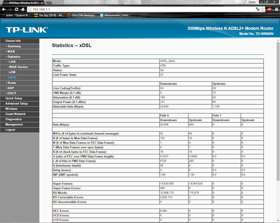

Η αμήχανη στιγμή που ρίχνεις το SNR στο 0db και πιάνεις 6.5Mbps. :(
 Sorry δεν ήξερα που αλλού να το βάλω.
με 50 attenuation αφου παιζεις οσο παιζεις μια χαρα.αλλα με 0 margin θα εχεις θεματα σιγουρα.απο πολλα errors μεχρι αποσυγχρονισμους.κατω απο 6 θα αρχισει η γραμμη λιγο να δεινοπαθει.υπομονη για vdsl απο kv.φαντασου και τα χειροτερα.ατομα που δεν μπορουν να βαλουν καν adsl
Ναι το ξέρω, με 6db πιάνω περίπου 4.6Mbps.
Είπα να παίξω λίγο με το snr. :P
το παρακανες.σε σενα δυστυχως λογω οτι εισαι πολυ μακρια οσο και να ριχνεις το snr θα βλεπεις μικρη διαφορα.αν πχ επαιζες 17-18 mbit και απο 6 το κανες μηδεν θα παιρνεις κανα 3+ mbit
Καλημέρα. Μέσω telnet έριξα το snr από 6 στα 4 και από 17 mbps πήγα στα 21~ mbps. Το έριξα το snr σε 3 και 2 αλλά δεν κέρδισα κάτι παραπάνω και με snr 1 την πρώτη φορά έπεσε το net σε 2 λεπτά και την δεύτερη δεν συγχρόνισε ποτέ. Μέχρι στιγμής με snr 4 δεν έχω καμιά αποσύνδεση.
