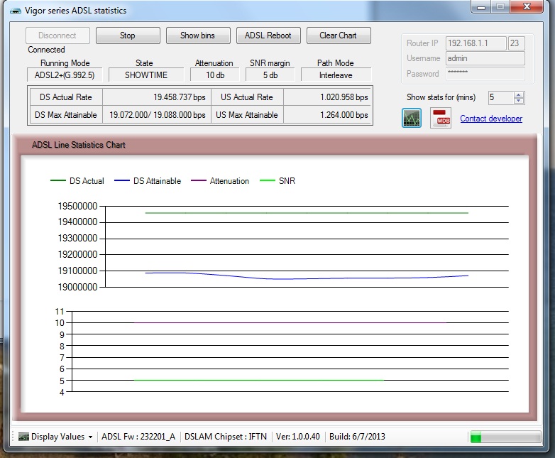

updated με 2 φωτογραφιες με graph απο bits per tone και snr per tone απο vdsl 30/5 mbit Μεσα απο το αστικο κεντρο.

Καλησπέρα παιδια και συγγνώμη που σας κράτησα να εριμενετε τόσο καιρό.
Αφενός είχα αποφασίσει να σταματήσω το Vigorapp και να φτιάξω ένα πρόγραμμα βασισμένο στις ACS δυνατότητες του Draytek (TR-069), καθώς θα ήταν συμβατό με όλα τα μοντέλα Draytek (και μη), από την άλλη αποφάσισα να παντρευτώ οπότε καταλαβαίνετα τι τρέξιμο έριχνα.
Όσον άφορα τις δυνατότητες του προγράμματος για SNR tweeking, τουλάχιστον για το 2830 που διαθέτω και πειραματίζομαι , δεν βρήκα κάτι. Είναι περισσότερο για data collection των τιμών που παρακολουθείτε στα γραφήματα με δυνατότητα για snapshot ώστε να μπορείτε να στείλετε τον jpg σε κάποιον φίλο σας ή ακόμα και στον isp σας για να του επισημάνετε τυχόν πρόβλημα.
Στην δικιά μου περίπτωση το έβαλα να καταγράφει για 12 ώρες και κάθε φορά που το κοίταγα μου έδειχνε μια απότομη πτώση στο attainable rate ακριβώς στις 7μμ.
Τον server τον έχω ρίξει για λίγο αλλά αν θέλετε τον ανεβάζω πάλι. Το development του προγράμματος έχει σταματήσει (προσωρινά τουλάχιστον). Στείλτε ένα email κάνοντας κλικ στο contact developer αν χρειάζεστε κάτι.

Το screenshot το έβαλες για να με πιασουν τα νεύρα μου?  :confused:
Με 5.5mb που πιάνω με το ζόρι το είδα και ζήλεψα.
