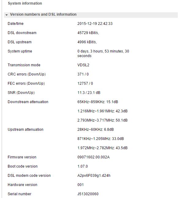

Μόλις γύρισα σπίτι σας παραθέτω το προφίλ του vdsl μου μετά από πάρα πολλές τροποποιησεις από τους τεχνικούς της Wind.

μια χαρα εισαι.τα margin ειναι 6 και απορω πως σου εβαλαν 6 κιολας.την καλωδιωση σου να εχεις σωστα https://www.cyta.com.cy/mp/informational/support/files/wiring-guide-for-broadband_GR.pdf
και θα εισαι μια χαρα.
μετα θα δεις καλυτερα νουμερα μονο αν παρεις απο kv
Αν κοιτάξεις το χάρτη, θα δεις ότι, όπου έχει επεκταθεί το νέο δίκτυο του ΟΤΕ, δεν αντικαθιστούν τις καμπίνες που βρίσκονται γύρω από το ΑΚ.
ΥΓ
Όταν λέμε Κάτω Χαλάνδρι, εννοούμε, συνήθως, την περιοχή νότια της Κων. Παλαιολόγου, αλλά αυτή είναι γεμάτη από τις νέες καμπίνες, όπως φαίνεται στο χάρτη.
Αντίθετα, γύρω από το ΑΚ, δηλαδή στο κέντρο του Χαλανδρίου, δεν υπάρχουν πράσινες πινέζες.
ναι αυτο που πετυχα ηταν ουτε 50 μετρα απο τον οτε.(πισω του πλευρα)
βάζω και εγώ την φρεσκοσυνδεμένη vdsl μου :) (τυπικά αν και 6 χιλιόμετρα μακριά μου χαχα)
ήλπιζα για 50 κλείδωμα πάντως αφού το σπίτι είναι αρκετά κοντά στο kv (243 μέτρα)
σου απαντησα στο αλλο θεμα για αυτο.
γιατι καει παει στραβα.ειτε λαθος καλωδιωση ειτε δεν ειναι τοσο κοντα το kv
η γενικα καποιο αλλο λαθος.
  • 2 εβδομάδες αργότερα...
Ειναι καλη η γραμη;
με 46 attenuation και 8 margin ναι εισαι μια χαρα.δυστυχως πολυ μακρυα απο το αστικο κεντρο.πανω απο 4km σχεδον.
αν μπορεσεις να βαλεις vdsl απο kv καντο να δεις ασπρη μερα.

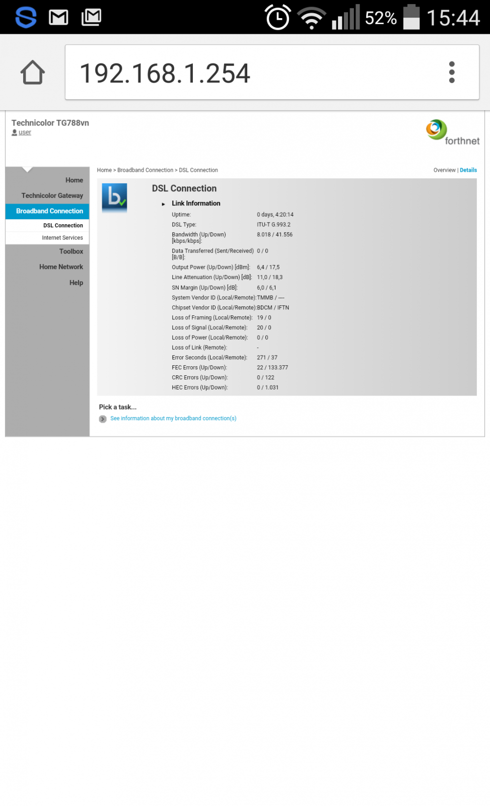

Γεια σας παιδια, επειδη μενω Καματερο και το σπιτι μου ειναι γενικα μακρυα απο το κεντρο εχω χαμηλη γραμμη 5-6 αν δεν κανω λαθος...
τι μπορω να κανω ωστε να βελτιστοποιησω τη γραμμη μου;Ευχαριστω!

46 attenuation.τερμα θεου αρχες αλλαχ που λενε.
βλεπω οτι εχεις τωρα 13 margin στο down.δεν ξερω αν σε εχουν βαλει σε 13 ή αν εχεις 11 και απλα πηγε 13.κανε ενα reboot στο ρουτερ και δες ποσο ειναι.σε καθε περιπτωση παρε την Hol και ζητα να σου βαλουν 9 margin.θα παιξεις λιγο καλυτερα.μην περιμενεις μεγαλη διαφορα.μισο max 1 mbit παραπανω.μπορεις να ζητησεις και 6 αλλα εκει α.ισως εχεις αποσυνδεσεις β.μπορει να σου τσινισουν οτι δεν σου βαζουμε 6 διοτι εισαι πολυ μακρια και θα εχεις αποσυνδεσεις και μπλα μπλα.μπορεις να δοκιμασεις και 6 και αμα εχεις θεμα ξαναζητας 9.αλλα και στο 6 μην περιμενεις να δεις παραπανω απο 1,5 μαχ 2 mbit.
αν τωρα πιανουν τα χερια σου για να κανεις και τυπικα δοκιμη εξω στον κατανεμητη/χωνευτη και να δεις ποσο συγχρονιζεις εκει καντο.ετσι θα εισαι σιγουρος οτι δεν χανεις για καποιο λογο μεσα στο σπιτι.παντως με βαση το attenuation ειναι σωστη η ταχυτητα εκτος αν εχεις τοσο μεγαλο θεμα που εμφανιζει λαθος το attenuation που ειναι δυσκολο.το λεω γιατι και εσυ ειπες οτι εισαι μακρυα απο το αστικο κεντρο.εισαι πανω απο 3 km.το αστικο κεντρο ειναι στην γουναρη στο καματερο.
4
ναι σωστα ειπες για το αστικο κεντρο και ναι δυστυχως μενω αρκετα μακρυα... :'( οποτε το πιο λογικο ειναι να μου κατεβασουν το margin αλλα και παλι μικρη η προοδος..εγινε σ ευχαριστω!
ναι μικρη διαφορα θα δεις στην ταχυτητα.δεν χανεις βεβαια κατι.το μονο που σε σωζει ειναι να μπουν τα νεα kv και να βαλεις vdsl και να παρεις το 50 αρι ή το 30 αναλογως τι θα θες.
