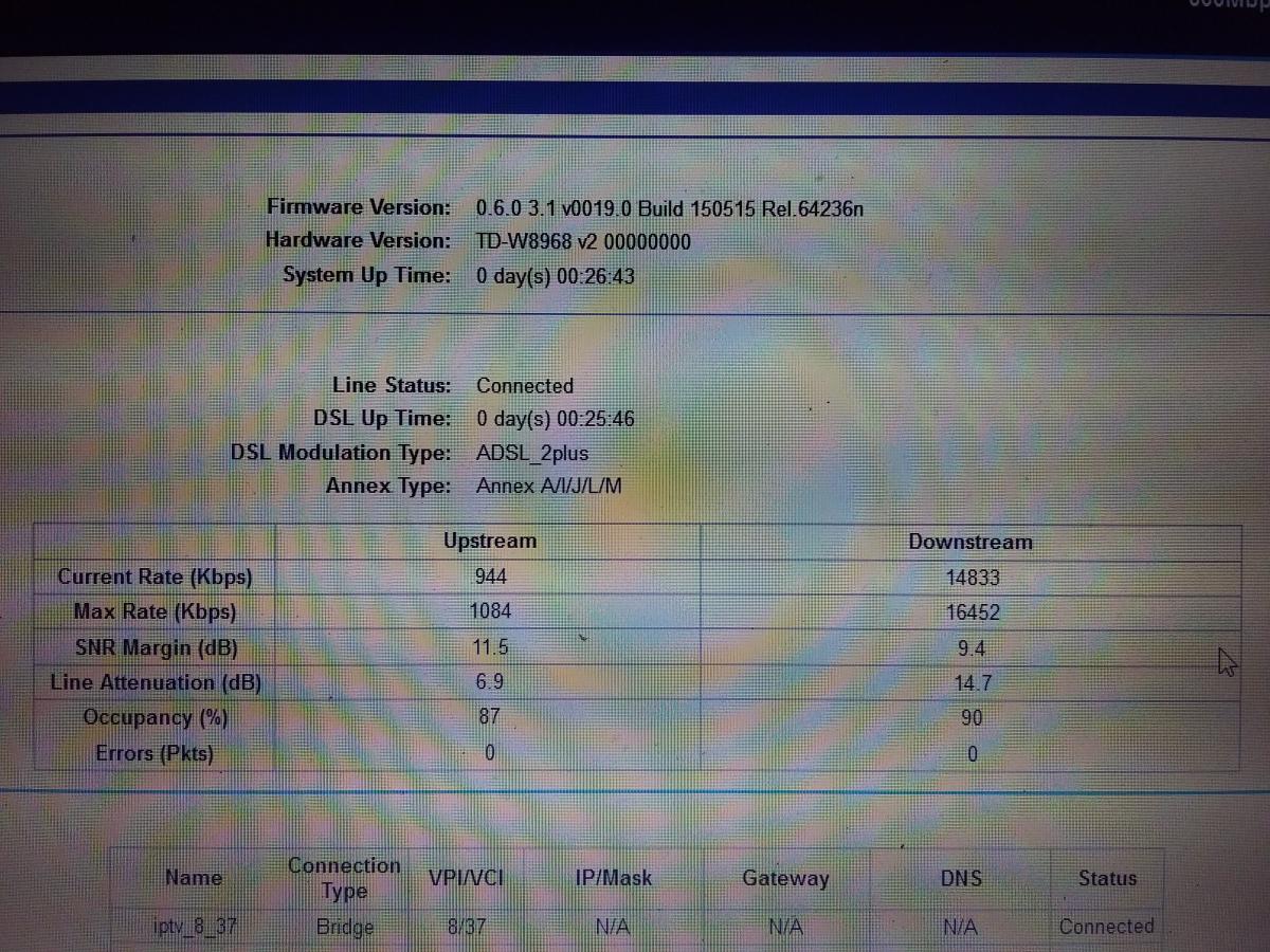

τωρα το 14 attenuation δεν ειναι 200 μετρα αλλα ειναι χιλιομετρο και κατι.16,7 mbit για 14 attenuation δεν ειναι ουτε χαλια ουτε ομως το καλυτερο.βεβαια ο οτε δινει 9 margin δεν το παει πιο κατω.αν πχ το βαζε σε 6 θα κερδιζε κανα 1 Με 1,5 Mbit Παραπανω.
κανονικα με τετοιο attenuation θαπρεπε σε vdsl να πιανε κανα 40 αρι αλλα ισως το καφαο να μην ειναι στην καλυτερη κατασταση οποτε και για αυτο να μην πιανει οσο θα πρεπε.αλλα πιστευω οτι αν παιζει τωρα στα 16 και βαλει vdsl απο το Kv Θα φτασει κανα 30 αρι.
αν παιζουν στο καφαο μεσο ορο 11 με αυτα τα attenuation τοτε ναι μαλλον οι χαλκοι/καλωδια ειναι για πεταμα.
επισης και το ρουτερ ειναι για πεταμα και καλο θα ηταν να παρει κανα καλυτερο .δεν σημαινει οτι θα συγχρονισει υποχρεωτικα περισσοτερο αλλα θα εχει καλυτερη συμπεριφορα σε browsing Σε εμβελεια Wifi κτλ.

α.ζητα 6αρι Profile απο την Hol γιατι εχεις πολυ καλη γραμμη και το 11 margin σου σκιζει λιγακι την γραμμη οτι κλειδωνεις πιο χαμηλα χωρις λογο.το occupancy θα ανεβει και αλλο οποτε μην σε παραξενευει.λογικο ειναι να ειναι χαμηλα.δεν ειναι vdsl ή adsl απο Kv για να πεις οτι κλειδωνεις 24 και εχεις και περιθωριο.
Λοιπον τους ζητησα για αρχη 9αρι προφιλ και μου το εβαλαν. με το router της hol εχει καποια error, ππεριπου 500 error στις 4 μερες. με το tp link που εχω δεν μου βγαζει. μηπως δεν μου βγαζει τα σωστα το tp link? ή ειναι λογικο το zte  της hol να έχει error? αυτα ειναι τα αποτελεσματα. επίσης εχω κανει μια ερωτηση στο παρακατω θεμα.. αν μπορει να βοηθησει καποιος.. http://www.insomnia.gr/topic/516547-tp-link-td-w8970-%CE%BA%CE%B1%CE%B9-hol-tv/page-2?do=findComment&comment=54330820
ζητα και 6αρι να ανεβεις και αλλο.επισης το zte ειναι λιγο για πεταμα αυτο ειναι γνωστο αλλα σε ολες τις γραμμες υπαρχουν errors οποτε μην σε παραξενευει.για να εχει θεμα η γραμμη θα πρεπει να δεις να ανεβαινουν πχ τα Fec Κομματια πανω.να βλεπεις γραμμες να ανεβαζουν 5000 -5000 τα errors μεσα σε λιγα δεπτερολεπτα.500 error = τιποτα.
