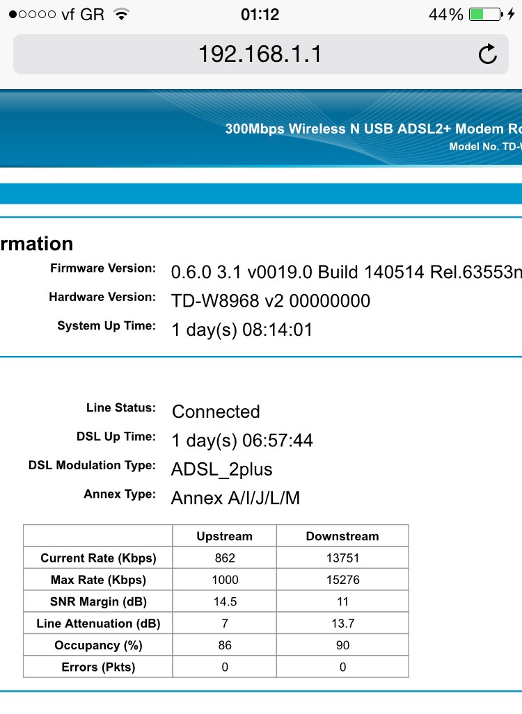

Καλησπέρα... Θα ήθελα να παραθέσω τα στοιχεία της σύνδεσης μου να μου πείτε την άποψη σας για να γνωρίζω τι εχω και αν μπορω να κανω κατι καλύτερο... Σχετικά με το snr margin noise και την ταχύτητα μου... Βέβαια αυτο που βλεπω και απο οτι διαβαςα λιγο στο Ίντερνετ ειναι οτι το occupancy ειναι πολυ υψηλό και οτι καλο ειναι να ήταν πιο μικρό.. Βέβαια αν δεν εχω θέματα με τη γραμμή πειραζει; Να ενημερώσω οτι απο την πρίζα πάει καλώδιο στο φίλτρο και από εκεί πάει στο τηλέφωνο και στο router. Ο πάροχος μου ειναι hol. Τι λέτε;post-204465-0-48298300-1443048307_thumb.jpg
Επεξ/σία από PETERGHOST
Καλησπέρα... Θα ήθελα να παραθέσω τα στοιχεία της σύνδεσης μου να μου πείτε την άποψη σας για να γνωρίζω τι εχω και αν μπορω να κανω κατι καλύτερο... Σχετικά με το snr margin noise και την ταχύτητα μου... Βέβαια αυτο που βλεπω και απο οτι διαβαςα λιγο στο Ίντερνετ ειναι οτι το occupancy ειναι πολυ υψηλό και οτι καλο ειναι να ήταν πιο μικρό.. Βέβαια αν δεν εχω θέματα με τη γραμμή πειραζει; Να ενημερώσω οτι απο την πρίζα πάει καλώδιο στο φίλτρο και από εκεί πάει στο τηλέφωνο και στο router. Ο πάροχος μου ειναι hol. Τι λέτε;attachicon.gifimage.jpg
α.ζητα 6αρι Profile απο την Hol γιατι εχεις πολυ καλη γραμμη και το 11 margin σου σκιζει λιγακι την γραμμη οτι κλειδωνεις πιο χαμηλα χωρις λογο.το occupancy θα ανεβει και αλλο οποτε μην σε παραξενευει.λογικο ειναι να ειναι χαμηλα.δεν ειναι vdsl ή adsl απο Kv για να πεις οτι κλειδωνεις 24 και εχεις και περιθωριο.
