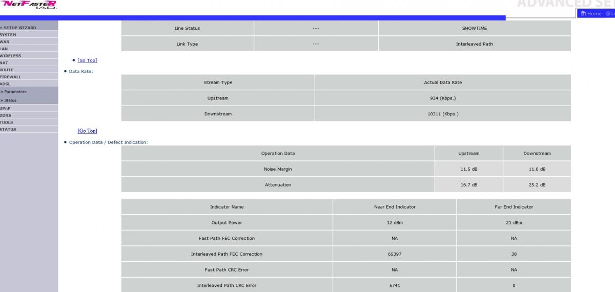

poulinos εγώ τι μπορώ να κάνω? Πλέον έχω 8 mbps ενώ είχα παλαιότερα 13-15? Ορίστε και μια φώτο του ρούτερ (HOL)
βλεπω 9 margin οποτε εχεις ζητησει απο hol ηδη να σε βαλουν σε 9.λογικα εσενα κατι εχει αλλαξει στον χαλκο εξω απο το σπιτι και για αυτο εχει πεσει η ταχυτητα παρα οτι σου εχουν αλλαξει κατι αυτοι.το μονο που μπορεις να δοκιμασεις τυπικα ειναι αν πιανουν τα χερια σου να δοκιμασεις στον κατανεμητη η στην χωνευτη να δεις αν εκει συγχρονιζεις το ιδιο η οχι.αν παιζεις καλυτερακατι γινεται με την καλωδιωση.αν παιζεις το ιδιο κατι γινεται προς τα εξω.μπορεις μετα να μιλησεις με την hol αν μπορουν να κανουν κατι για να κερδισεις σε ταχυτητα που δεν το νομιζω και αν μπορει να παει για βλαβη στον οτε που παλι δεν νομιζω οτι θα το δωσουν και οτι ο οτε θα το δεχτει.εναλλακτικα θα εκανα μονο και μονο για το γαμωτο και μια δοκιμη με αλλο ρουτερ μηπως και  τρωει κανα σκαλωμα η καμια ασυμβατοτητα κτλ.που χλωμο το κοβω αλλα να καλυψουμε ολα τα ενδεχομενα.η μεγαλη δοκιμη ειναι ο κατανεμητης η στην χωνευτη να δεις ποσο συγχρονιζεις.

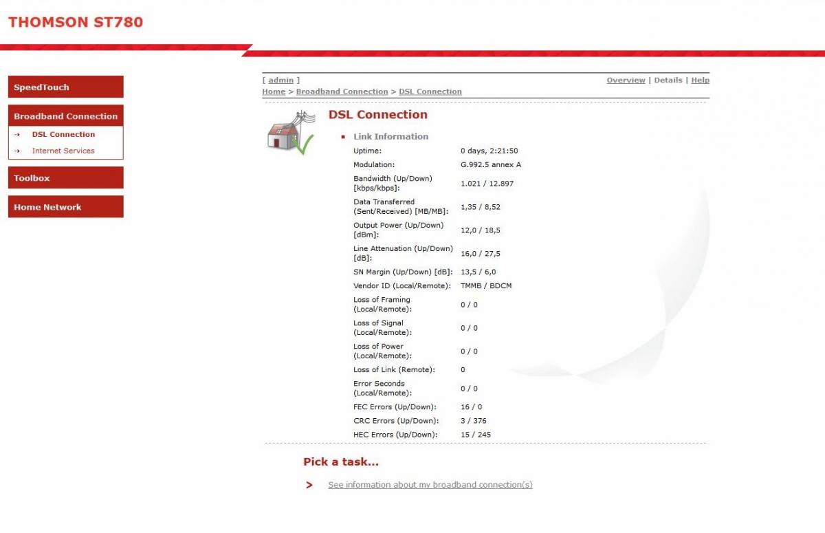

Εδώ poulinos τα φώτα σου.Υπάρχει κάτι καλύτερο να κάνω για να πάρω ταχύτητα?Βάση της απώλειας σήματος, καλή είναι η ταχύτητα που έχω? Vivodi είναι η σύνδεση την έχω χρόνια ήτανε μια προσφορά στα 22 ευρώ για 24αρι ίντερνετ(ο θεός να το κάνει :P) κ απεριόριστα εκτός απο κινητά.
ουτε το καλυτερο ουτε το χειροτερο.θα μπορουσε και καλυτερα.αν θες να εισαι σιγουρος οτι δεν χανεις σε εσωτερικη καλωδιωση θα πρεπει να κανεις τεστ στον κατανεμητη η στην χωνευτη για να δεις ποσο πιανεις και εκει.
οτι εχεις παντως τετοια ταχυτητα δεν ειναι ασχημα.αλλοι πληρωνουν 24 αρι και δεν εχουν ουτε 5 Mbit Οχι 13 που εχεις εσυ.
τωρα εισαι σε alcatel dslam>αν η vivodi παιζει με rfι η no rfi αυτο ειναι λιγο δυσκολο να το δουμε.θα πρεπει να το δουμε με το dmt η το orbmt για να δουμε τι παιζει.
επισης κατι βασικο.το 780 δεν ειχε και τους καλυτερους συγχρονισμους.ειχα δει και περιπτωσεις να παιζει 2-3 Mbit πιο χαμηλα απο αλλο ρουτερ.αν εχεις αλλο ρουτερ δοκιμασε το να δουμε ποσο θα συγχρονισεις γιατι κατι μου λεει οτι με κανα νεο ρουτερ θα παιξεις αρκετα καλυτεερα.

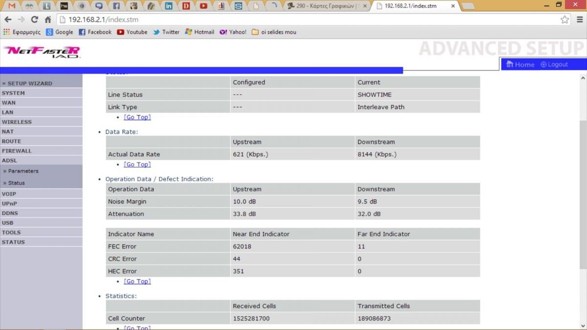

Aγαπητέ poulinos έχω αυτά τα στοιχεία
Αξίζει να βάλω καποιο modem/router Που να πειράζεται to snr, noise? η να πάρω ένα σκέτο router?

καταρχην αν εχεις Hol ζητα να σου βαλουν το Margin στο 9.θα κερδισεις κανα 1,5 mbit.τωρα εισαι στο 11 οπως ολοι απο default.
μετα δεν ξερω ποσο ευκολα θα βρεις ρουτερ που να αλλαζει το margin.στα Netgear υποτιθεται οτι αλλαζει απο Telnet(οχι dmt).και θα βρεις και netgear με gigabit.απο εκει και περα αν εχεις iptv η voip δεν θα παιξει αμα αλλαξεις adsl router.επισης μπορεις αμα θες να παρεις ενα gigabit switch απλα και να τα ριξεις ολα εκειπανω.οποτε ολα μεταξυ τους θα παιζουν gigabit.ιντερνετ θα βγαινουν διαμεσω 100 αρας port αλλα δεν σε νοιαζει αφου το ιντερνετ ειναι μεχρι 24 ετσι και αλλιως.αν μετα θες να παρεις αλλο ρουτερ για καλυτερα οκ εκει δεκτο.οπως μπορεις να παρεις και ρουτερ που να ειναι και vdsl για μελλοντικη χρηση αλλα παμε σε πιο ακριβα κοστολογια.τωρα περα απο τα netgear που λενε οτι αλλαζουν Margin μεσα απο το Telnet(cli)δεν ξερω σε ποια αλλα μπορεις πλεον να αλλαξεις το margin ειτε απο cli ειτε με dmt.οποτε για μενα το να παρεις ρουτερ δεν εχει νοημα εκτος αν θες να εχεις dual band η 802.11n στο wireless κτλ.αλλα και αυτο να θες εγω θα πηγαινα σε adsl router για να παρω και κατι καλυτερο απο το Netfaster.αλλιως κρατας αυτο που εχεις και απλα βαζεις ενα gigabit switch.
