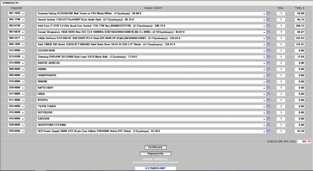

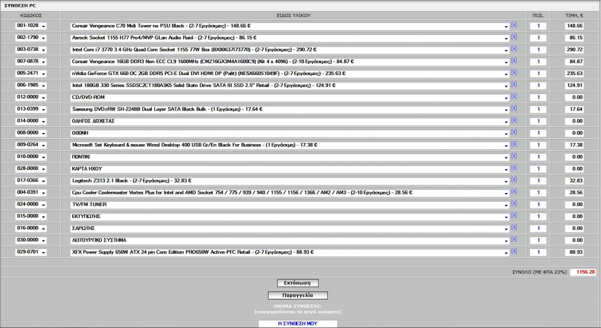

Δεινόσαυρος Δημοσ. 14 Δεκεμβρίου 2012 Δημοσ. 14 Δεκεμβρίου 2012 Καλησπέρα. Ρίξε μια ματιά στο παρακάτω, αν θέλεις + αυτόν τον δίσκο: http://www.visionstu...&step=undefined 1
Kwstask Δημοσ. 14 Δεκεμβρίου 2012 Μέλος Δημοσ. 14 Δεκεμβρίου 2012 Σε ευχαριστώ πολύ για την άμεση απάντηση. Είδα την πρότασή σου και μου άρεσε. Θα ήθελα και μια ψήκτρα + ένα πιο καλό κουτι (με παράθυρο κλπ) για να μειώσω τον θόρυβο. Αξίζει θεωρείς να δώσω κάποια χρήματα για καλύτερο κουτι, ψήκτρα, ποντικι - πληκτρολόγιo - ηχεία και να κόψω από τον i7; Αυτό που σκέφτομαι είναι μήπως ο i7 είναι λίγο υπερβολικός. Θα ήθελα την γνώμη σου. 1
Δεινόσαυρος Δημοσ. 14 Δεκεμβρίου 2012 Δημοσ. 14 Δεκεμβρίου 2012 Να κόψεις από τον i7, όχι, δεν αξίζει. Αν ανεβάσεις το μπάτζετ, αξίζει. Γενικά δεν βλέπω από που θα μπορούσες να κόψεις χωρίς να χάσεις αισθητά. Γκούγκαρε το κουτί να δεις αν σου αρέσει. Ενδεικτικά + 70 ευρώ ο σκληρός που είπαμε + ένα 20αρι τα μεταφορικά πας στα 1246. Πάντως η στοκ ψύκτρα δεν είναι θορυβώδης.

Δεινόσαυρος Δημοσ. 17 Δεκεμβρίου 2012 Δημοσ. 17 Δεκεμβρίου 2012 Κώστα η πρώτη που σου έχω κάνει είναι καλύτερη απ όσες παρατέθηκαν και in budget.
TEOKOS Δημοσ. 17 Δεκεμβρίου 2012 Δημοσ. 17 Δεκεμβρίου 2012 Για την χρήση που θες δεν υπάρχει καλύτερη σύνθεση από του Δείνου.Εκτός ίσως το υποκειμενικό της καλαισθησίας π.χ κουτί και τις μνήμες 2χ8gb
