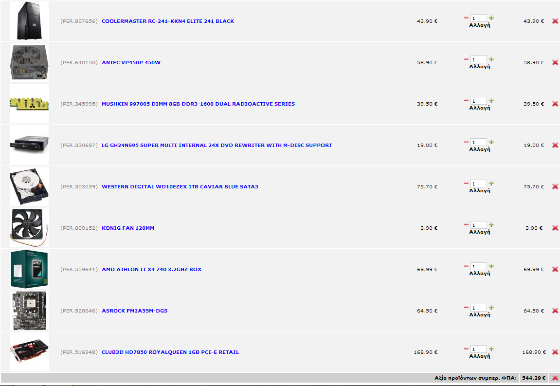

Rockjos21 Δημοσ. 11 Δεκεμβρίου 2012 Δημοσ. 11 Δεκεμβρίου 2012 Καλησπέρα παιδια ... εδω και 4 χρονια εχω ενα laptopaki της Toshiba για ολες τις δουλειες και με εχει βγαλει ασπροπροσωπο ... αλλα τον τελευταιο καιρο εχω αρχισει και σκεφτομαι να παρω desktop γιατι καινουργια παιχνιδια με υψηλες απαιτησεις δεν κανουν καριερα στο laptop. Εχετε να μου προτεινετε μια λιστα με hardware parts με συνολο κοντα στα 550ευρω, μονο πυργος τα αλλα τα εχω αα και στην καρτα γραφικων θελω να εχει εξοδο HDMI. Επισης μην συμπεριλαβετε λειτουργικο συστημα... θα το εγκαταστησω μονος μου! Μενω στην αθηνα για να μου προτεινετε καταστημα, λογικα απο e-shop ειναι καλυτερες οι τιμες ? Ευχαριστω εκ των προτερων !!!
XMorsX Δημοσ. 11 Δεκεμβρίου 2012 Δημοσ. 11 Δεκεμβρίου 2012 (επεξεργασμένο) Οριστε. Βιασου γιατι η προσφορα της 7850 ισχυει για 5 ημερες ακομη, μετα θα αναγκαστεις να βαλεις καρτα απο 200 ευρω και πανω ή να καταφυγεις σε χειροτερη. Επεξ/σία 11 Δεκεμβρίου 2012 από XMorsX 4
Millennium Δημοσ. 12 Δεκεμβρίου 2012 Δημοσ. 12 Δεκεμβρίου 2012 Αντι να πεσουν οι τιμες φυσιολογικα θα πρεπει να τρεχουμε στις "προσφορες" τους...Ας ειναι καλα και τα μαγαζια του εξωτερικου στη τελικη. 1
trek Δημοσ. 12 Δεκεμβρίου 2012 Δημοσ. 12 Δεκεμβρίου 2012 Οριστε. Βιασου γιατι η προσφορα της 7850 ισχυει για 5 ημερες ακομη, μετα θα αναγκαστεις να βαλεις καρτα απο 200 ευρω και πανω ή να καταφυγεις σε χειροτερη. +1 απο μένα. Αν σε χαλάει η αναμονή για τον 740, παίζει και αυτός ετοιμοπαράδοτος http://www.you.gr/b2c_iqshop/b2c/pd.do?pg=E22A8AA8ABAB82F18AA41CC1DE74FFB5&pa=FAECB3F1A917D4448F9D1CFDCEB778E5 1
XMorsX Δημοσ. 12 Δεκεμβρίου 2012 Δημοσ. 12 Δεκεμβρίου 2012 +1 απο μένα.Αν σε χαλάει η αναμονή για τον 740' date=' παίζει και αυτός ετοιμοπαράδοτος http://www.you.gr/b2c_iqshop/b2c/pd.do?pg=E22A8AA8ABAB82F18AA41CC1DE74FFB5&pa=FAECB3F1A917D4448F9D1CFDCEB778E5 Όντως. Καλύτερα όμως τότε να πάει και σε μια φθηνή a75 mobo για να εκμεταλλευτεί τον ξεκλειδωτο πολ/τη. Αντι να πεσουν οι τιμες φυσιολογικα θα πρεπει να τρεχουμε στις "προσφορες" τους...Ας ειναι καλα και τα μαγαζια του εξωτερικου στη τελικη. Πράγματι οι 7850 1gb πωλείται αδικαιολόγητα υψηλά στα ελληνικά καταστηματα
