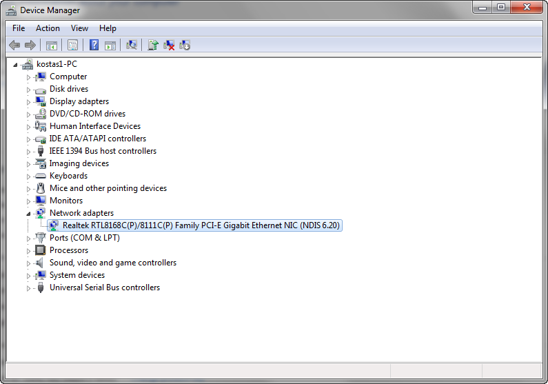

kosegdit Δημοσ. 11 Απριλίου 2013 Μέλος Δημοσ. 11 Απριλίου 2013 έχεις εγκαταστήσει κάποια εικονική μηχανή;; virtual box κλπ. Δεν ξέρω πάντως το έβγαλα. Έγραψα virtual στο start menu και μου έδωσε επιλογή για απεγκατάσταση virtual tap network adapter. Αν το έχει μέχρι καμιά 4ετία το τελευταίο θα φορά λογικά, μιας και αυτό βγήκε τέλη του '08. Τσέκαρε αν έχεις το 3.10. Firmware Version : V3.10B01T02.EU-A.20070924

coolerman Δημοσ. 11 Απριλίου 2013 Δημοσ. 11 Απριλίου 2013 για αυτό σε ρωτάω..είχα virtual machine και μου έκανε κάτι σπαστικά στο νέτ!μου έβγαζε θαυμαστικό συνέχεια στο εικονίδιο. αλλά μπορεί και να μην είναι αυτό η "πηγή" του κακού.
kosegdit Δημοσ. 11 Απριλίου 2013 Μέλος Δημοσ. 11 Απριλίου 2013 Εμένα μου έβγαζε ένα κόκκινο Χ. Πέρασε από το μυαλό μου κι εμένα μήπως γινόταν κανα μπέρδεμα με αυτό. Μέχρι να το ξανακάνει τουλάχιστον, θα ελπίζω πως αυτό έφταιγε!! Τώρα είμαστε έτσι:

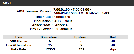

rfc Δημοσ. 11 Απριλίου 2013 Δημοσ. 11 Απριλίου 2013 Φιλε για μπες στο ρουτερ κα ποσταρε εδω, τα στοιχεια της adsl γραμμης σου. line att., SNR, κ.λ.π
rfc Δημοσ. 11 Απριλίου 2013 Δημοσ. 11 Απριλίου 2013 Αυτο το max tx power -38dbm........ δεν....... φιλε μου. Αν δεν εχει προβλημα το ρουτερ σου, εχει η πορτα που κουμπωνεις. Βρες αλλο ρουτερ να δοκιμασεις αν μπορεις. και το upload σου ειναι περιεργως χαμηλο.
kosegdit Δημοσ. 11 Απριλίου 2013 Μέλος Δημοσ. 11 Απριλίου 2013 Αυτο το screenshot το εβγαλα απο το laptop, συνδεδεμενο μεσω ethernet με το router. Επειδη φιλε ειμαι λιγο ασχετος με τα δικτυακα, μπορεις να μου εξηγησεις τι προβλημα μου δημιουργει αυτο που λες και πως μπορω να το διορθωσω; Sent from my iPhone using Insomnia
rfc Δημοσ. 12 Απριλίου 2013 Δημοσ. 12 Απριλίου 2013 Αλλαξε ρουτερ σε πρωτη φαση να δεις φιλε. Αυτη η τιμη ειναι ακυρη
