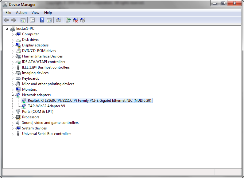

kosegdit Δημοσ. 11 Απριλίου 2013 Μέλος Δημοσ. 11 Απριλίου 2013 Η κάρτα δικτύου είναι η ενσωματωμένη της μητρικής. Πήγα να κάνω update από το device manager και μου λέει ότι έχω τους τελευταίους drivers. Μπορεί κάποιος να μου πει τι είναι το TAP-Win32 Adapter V9; Επίσης πως μπορώ να σιγουρευτώ αν φταίει η κάρτα δικτύου ή το router μου, μετά από όλα αυτά;
coolerman Δημοσ. 11 Απριλίου 2013 Δημοσ. 11 Απριλίου 2013 έχεις εγκαταστήσει κάποια εικονική μηχανή;; virtual box κλπ.
