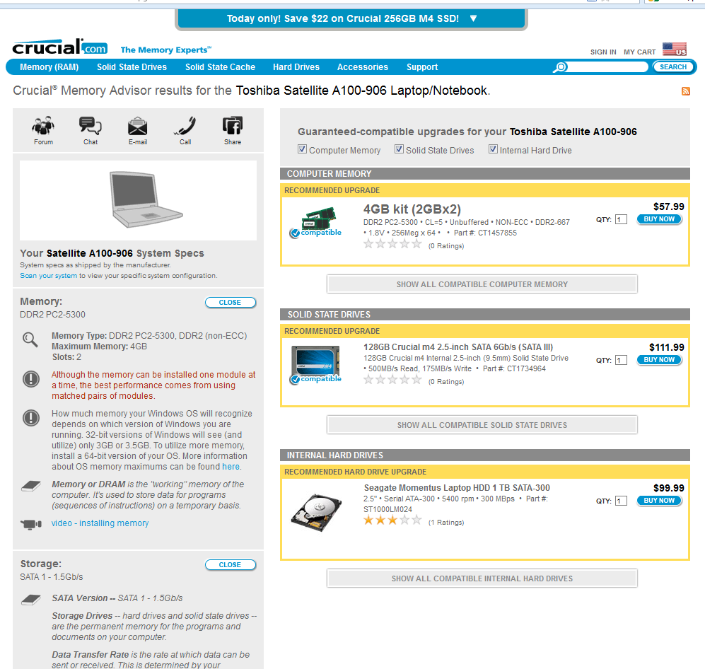

arxaggelos Δημοσ. 9 Δεκεμβρίου 2012 Δημοσ. 9 Δεκεμβρίου 2012 Παιδιά μια γνώμη παρακαλώ. Έχω ένα Toshiba A100-906 (σχεδόν αντίκα πλέον) με C2D 1.83 το οποίο όμως αποδείχτηκε σκυλί μαύρο και ακόμη και τώρα σε αυτό κάνω την περισσότερη δουλειά μου. Το μόνο που του έχω κάνει μέχρι στιγμής είναι να ανεβάσω τη μνήμη από 1 στα 2g, και να αλλάξω μπαταρία. Σκεφτόμουν να ζητήσω από ένα φίλο να μου φέρει έναν m4 SSD 128γ από Αμερική, που θα βγει περίπου 80 ευρώ, να τον βάλω σαν βασικό και να περάσω τον παλιό 100άρη με caddy στη θέση του DVD. Η απόδοση δεν θα είναι κορυφαία (θα αδικηθεί ο δίσκος, το ξέρω), αλλά σίγουρα θα είναι καλύτερη από τώρα γιατί έχει αρχίσει και σέρνεται άσχημα. Ανησυχώ κάπως μήπως το μηχάνημα δεν ξυπνήσει ποτέ από τη νάρκωση μετά την.."εγχείρηση" και πάει άκλαφτο άτσι άδοξα. Δεν ξέρω ούτε καν αν το interface του σκληρού είναι IDE ή SATA και αν θα μπαίνει στο caddy, ούτε και πως να το δω. Λεφτά για άλλο pc δεν παίζουν αυτό το διάστημα, και έτσι κι αλλιώς έλεγα να πάρω ένα καλό ultrabook μια και καλή κατά την άνοιξη ή καλοκαίρι. Ο SSD δεν θα πεταχτεί, όπως και να'χει, αλλά και πάλι δνε ξεκινάς τόση φασαρία με την λογική να σου πεθάνει το μηχάνημα. Έλεγα να το κάνω στο MacMini μου αλλά κι εκεί άλλαξα γνώμη. Τί λέτε;

terry308 Δημοσ. 10 Δεκεμβρίου 2012 Δημοσ. 10 Δεκεμβρίου 2012 Φαίνεται ότι δέχεται μέχρι 4gb ram , τον δίσκο μπορείς να τον βάλεις με 10€ σε ένα εξωτερικό κουτάκι για να μην χάσεις το dvd σου .. σίγουρα ο ssd θα του δώσει έναν αέρα ....

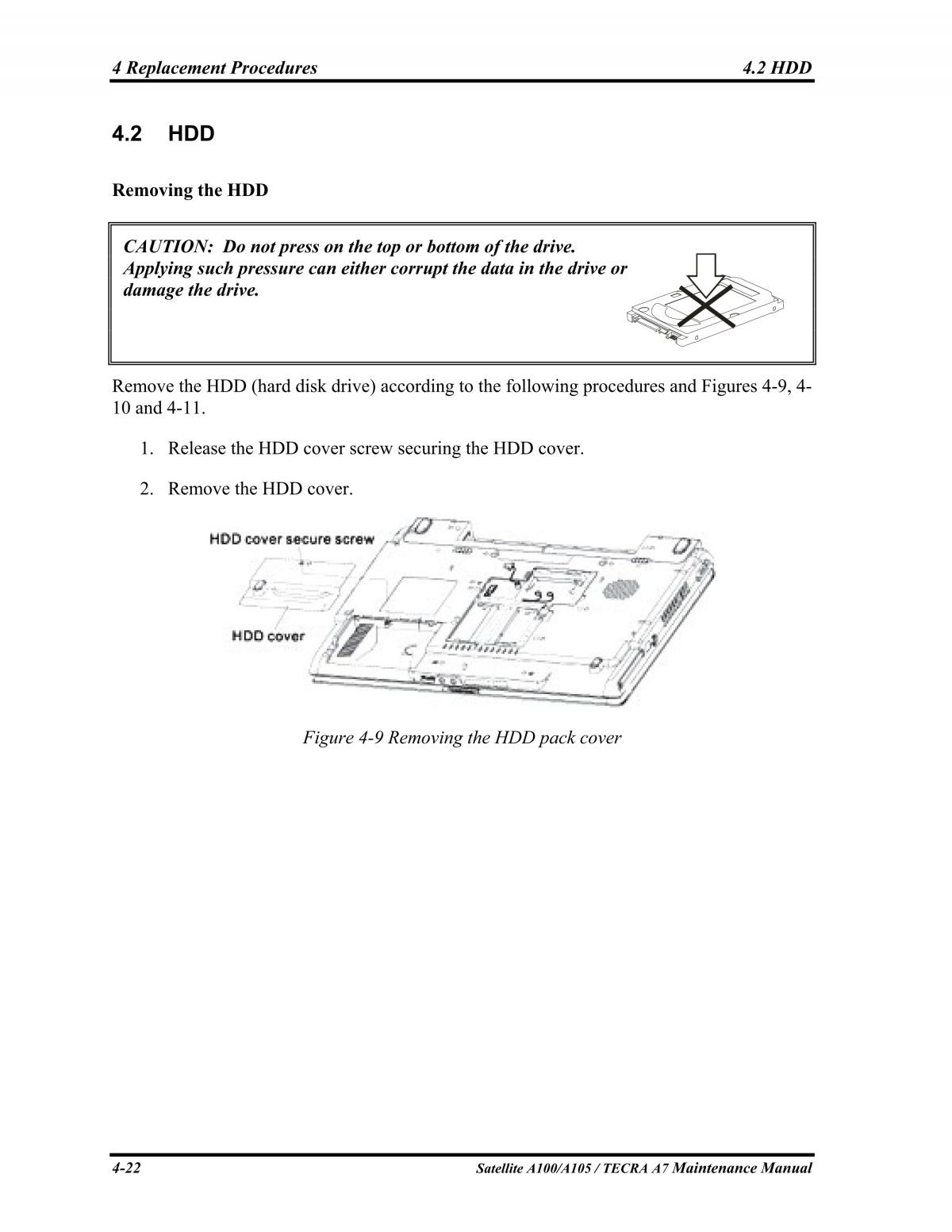

arxaggelos Δημοσ. 10 Δεκεμβρίου 2012 Μέλος Δημοσ. 10 Δεκεμβρίου 2012 Φαίνεται ότι δέχεται μέχρι 4gb ram , τον δίσκο μπορείς να τον βάλεις με 10€ σε ένα εξωτερικό κουτάκι για να μην χάσεις το dvd σου .. σίγουρα ο ssd θα του δώσει έναν αέρα .... Γενικά θα προτιμούσα να βάλω το DVD σε εξωτερικό κουτάκι (αφού καίω 2-3 δικάκια το χρόνο) και να έχω άλλα 100g μέσα στον φορητό Δανεικός SSD δυστυχώς δεν υπάρχει. Η λογική του SSD και όχι πχ ενός hybrid είναι ότι δεν τον πετάς, αν το λαπτοπ παραδώσει πνεύμα και πάρω άλλο λαπτοπ με μηχανικό δίσκο μέσα, απλά θα του βάλω τον ίδιο SSD, οπότε γενικά δεν θεωρώ ότι χαραμίζεται. Έχω την εντύπωση ότι το DVD βγαίνει για πλάκα, το ίδιο και ο σκληρός. Δεν χρειάζεται μεγάλο ξήλωμα, δεν είναι κάτω από το πληκτρολόγιο ο σκληρός όπως σε άλλα λαπτοπ. Συγκεκριμένα, βρήκα το service manual των Satellite Α100/Tecra A7 και η "πόρτα" είναι και στο δικό μου ακριβώς εκεί που δείχνει η παρακάτω εικόνα. Έχει δύο μαξιλαράκια που κρατάνε τον δίσκο, αλλά τίποτε άλλο. Υπάρχει τρόπος να βεβαιωθώ ότι ο δίσκος είναι SATA χωρίς να το ανοίξω;

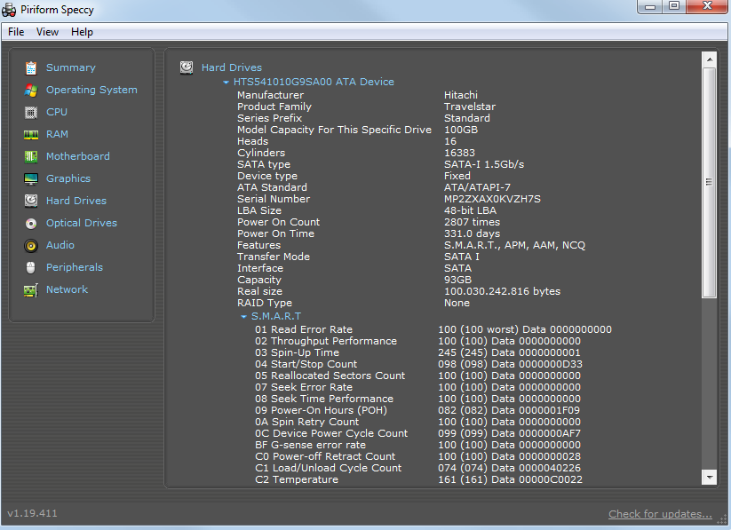

GP7 Δημοσ. 10 Δεκεμβρίου 2012 Δημοσ. 10 Δεκεμβρίου 2012 Μπορεις να κατεβασεις καποιο προγραμματακι (π.χ speccy), και στο "hard drives" θα σου εχει και σε παρανθεση και στο "sata type/interface" τον τυπο συνδεσης..

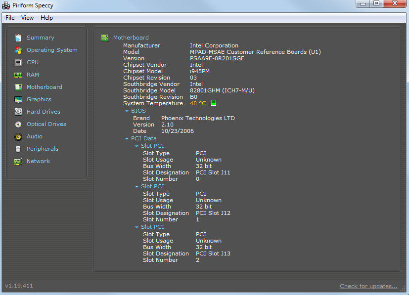

50EuroUser Δημοσ. 10 Δεκεμβρίου 2012 Δημοσ. 10 Δεκεμβρίου 2012 Φίλε δες ποιό chipset έχει πάνω και άμα έχει support για ahci. Νομίζω χωρίς να 'μαι και σίγουρος οτι πρέπει να 'χει το 945PM με southbridge ICH7-M το οποίο έχει AHCI και είναι SATA2 ~275mb περίπου δλδ. Με 4GB μνήμη και SSD θα 'σαι κομπλέ. Και CPU μπορείς να αλλάξεις σε κανένα στα 2-2.2GHz αλλά δεν νομίζω να αξίζει τον κόπο εκτός και αν είναι σε πολύ καλή τιμή.
arxaggelos Δημοσ. 10 Δεκεμβρίου 2012 Μέλος Δημοσ. 10 Δεκεμβρίου 2012 Ευχαριστώ πολύ λοιπόν το speccy δείχνει SATA I, και το site της Crucial δείχνει ως compatible recommended upgrade τον συγκεκριμένο δίσκο. Τώρα γιατί δνε παίρνω φθηνότερο αφού ο Μ4 δεν θα αξιποιηθεί όπως πρέπει; Επειδή όπως είπα είναι πιθανόν σε λίγο καιρό το μόνο που θα μείνει είναι αυτός ο δίσκος, οπότε ας είναι κάτι αξιόλογο Edit έβαλα και τη mobo
