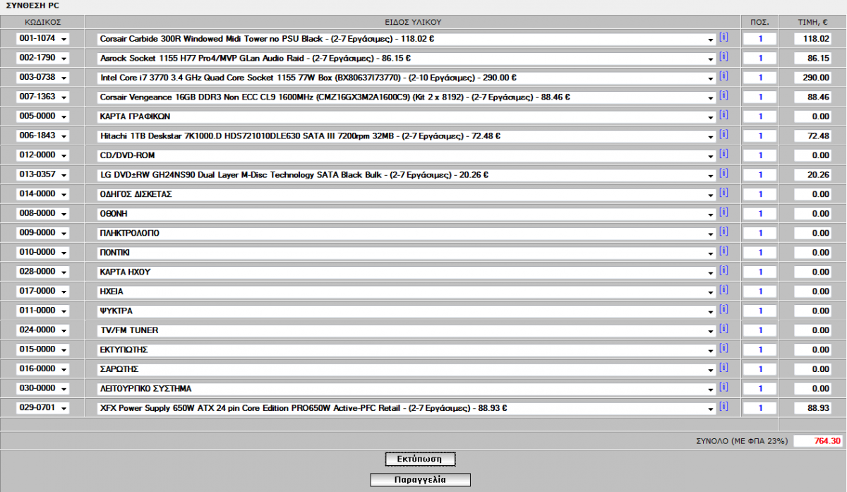

Caiden Δημοσ. 9 Δεκεμβρίου 2012 Δημοσ. 9 Δεκεμβρίου 2012 Ποσό που διαθέτουμε : 1100 € Χρήση υπολογιστή : Απο ολα (gaming και αρκετο multi-tasking) Ειδικά προγράμματα που θα χρησιμοποιήσουμε: Solidworks (παρομοιο με autocad) Αν στη σύνθεση χρειαζόμαστε οθόνη? Αν όχι ποια οθόνη έχουμε και αν σκεφτόμαστε να αγοράσουμε μελλοντικά μια άλλη. Οχι εχει (http://www.lg.com/uk...2TQ-lcd-monitor) Αν στη σύνθεση χρειαζόμαστε και πληκτρολόγιο,ηχεία,ποντίκι? Οχι εχει Τοποθεσία στην οποία βρισκόμαστε ( για την επιλογή κατάλληλου καταστήματος). Αδιαφορο Αν τα κομμάτια που θέλουμε να αγοράσουμε θέλουμε να είναι απο ένα κατάστημα ή επιθυμούμε την αγορά απο διαφορετικά καταστήματα? Απο ενα Αν επιθυμούμε να συναρμολογηθεί το σύστημα στο κατάστημα(στην περίπτωση που δεν γνωρίζουμε πως να το συναρμολογήσουμε) ή το σύστημα θα στηθεί απο τον ενδιαφερόμενο? Καταστημα Αν επιθυμούμε λειτουργικό σύστημα και πιο: Εχουμε εχουμε.... Εχω φτιαξει μια συνθεση + αυτον τον ssd http://www.visionstudio.gr/prodinfo.asp?id=29538&cat=6&sub=undefined&pmanuf=undefined&sort=undefined&step=2. Μεχρι τωρα συνολο 886 ευρω χωρις gpu. Αρα θελω να μου προτεινετε μια γιατι δεν ξερω τι να διαλεξουμε αναμεσα σε Ati Radeon HD78xx και σε καποια nVidia GeForce GTX. Y.Γ Να πω επισης οτι το παιδι ηθελα να παει να παρει αυτο το πραμα εδω: http://www.plaisio.g...Atlas-F4600.htm. Δειτε το και σαν την καλη πραξη της ημερας που σωσαμε ακομα εναν ανθρωπο 1
Δεινόσαυρος Δημοσ. 9 Δεκεμβρίου 2012 Δημοσ. 9 Δεκεμβρίου 2012 Απ ότι βλέπω δεν χρειάζεσαι οπωσδήποτε nvidia κάρτα για το solidworks καθώς ακόμα και η τελευταία έκδοση δεν υποστηρίζει γενικά gpu computing. Επιμέρους εργασίες μπορούν να επιταχυνθούν και από amd radeon κάρτα οπότε η καλύτερη επιλογή με βάση το εναπομείναν μπάτζετ θεωρώ ότι είναι αυτή η κάρτα: http://www.visionstu...ndefined&step=3 Κατά τα άλλα μου αρέσει η σύνθεσή σου. Αν δεν θέλεις παράθυρο δες και αυτό το κουτάκι: http://www.visionstu...&step=undefined και αν θέλεις θεωρώ ότι αξίζει, αν μπορείς βέβαια να κάνεις την μικρή υπέρβαση, να πας σε κάποιο από αυτά τα δύο: http://www.visionstu...ndefined&step=2 και http://www.visionstu...ndefined&step=2 http://solidsmack.com/cad/can-solidworks-2012-spit-the-quadro-2000-gpu-juice/ http://fireuser.com/blog/clarification_on_solidworks_2012_and_gpu_hardware_acceleration/ 1
Caiden Δημοσ. 9 Δεκεμβρίου 2012 Μέλος Δημοσ. 9 Δεκεμβρίου 2012 Δεινοσαυρε ευχαριστω για την προταση. Το παιδι θελει κουτι με παραθυρο για αυτο κατεληξα και σε αυτο το Corsair. Προσωπικα μου αρεσει και εμενα υπορβολικα πολυ το Corsair Vengeance αλλα ξεφευγουμε απο το bugdet (ειναι και τα μεταφορικα στη μεση). Νομιζω δεν αξιζει να κοψουμε απο καπου αλλου για να χωρεσει αυτο το κουτι στην συνθεση.
Δεινόσαυρος Δημοσ. 9 Δεκεμβρίου 2012 Δημοσ. 9 Δεκεμβρίου 2012 Tα μεταφορικά θα είναι ίδια όποια από αυτά τα κουτιά και να πάρει. Η διαφορά του c70 με το 300r είναι μόλις τριάντα ευρώ και προσωπικά πιστεύω ότι τα αξίζει 100%. Αν το 300r είχε 80 ευρώ θα ήταν αλλιώς τα πράγματα αλλά τώρα εφόσον του αρέσει το c70 θα το μετανιώσει πιστεύω. 30 ευρώ στα 1100 είναι μικρό ποσό κατά τη γνώμη μου βέβαια και οι διαφορές των κουτιών δεν είναι μόνο στην εμφάνιση, υπάρχουν και άλλα στοιχεία σημαντικά.
Caiden Δημοσ. 9 Δεκεμβρίου 2012 Μέλος Δημοσ. 9 Δεκεμβρίου 2012 Οσο αφορα το κουτι θα το ξανασκεφτει. Τωρα εγω να ρωτησω κατι αλλο. Ο i7 θα του προσφερει κατι παραπανω στην χρηση που το θελει απο τον i5 3570 ή δεν θα δει καποια διαφορα?
Δεινόσαυρος Δημοσ. 9 Δεκεμβρίου 2012 Δημοσ. 9 Δεκεμβρίου 2012 Στο solidworks θα του προσφέρει. Στα games όχι. Eφόσον χωράει στο μπάτζετ ο i7 ας τον κρατήσει. Αν αλλάξει κάτι με το μπάτζετ ας δει τον 3470.

Caiden Δημοσ. 13 Δεκεμβρίου 2012 Μέλος Δημοσ. 13 Δεκεμβρίου 2012 Επεστρεψα με μια ερωτησουλα. Επειδη δεν ξερω για τους stock ανεμιστηρες της intel κανουν θορυβο; Αν βαλουμε και εναν cpu cooler θα προσφερει κατι παραπανω ή ειναι τσαμπα λεφτα (υπενθυμιζω δεν μας ενδιαφερει το OC). Αν τελικα αποφασισουμε να βαλουμε υπαρχει περιπτωση να εχουμε κανενα προβλημα με τις μνημες (δηλαδη ο cooler να βρισκει πανω στις ram) αν ο cooler δεν ειναι low profile οπως αυτος για παραδειγμα http://www.visionstudio.gr/prodinfo.asp?id=21600&cat=7&sub=211&pmanuf=undefined&sort=undefined&step=undefined;
Δεινόσαυρος Δημοσ. 13 Δεκεμβρίου 2012 Δημοσ. 13 Δεκεμβρίου 2012 Απαραίτητο δεν είναι αλλά δεν είναι και άχρηστο. Προσωπικά, δεν με ενδιαφέρει επίσης το o/c και έχω το συγκεκριμένο κουλερ το οποίο κάνει άριστη δουλειά σε στοκ τουλάχιστον επεξεργαστή. Το συγκεκριμένο δεν υπάρχει περίπτωση να βρίσκει όποιες μνήμες και να βάλεις. Δες την απόσταση που έχει: Τώρα διάβασα καλύτερα την ερώτησή σου. Το πιθανότερο είναι να έχεις πρόβλημα με τις περισσότερες tower ψύκτρες. Σε αυτήν την περίπτωση ή άλλαξε μνήμες και πάρε τις LP (το ίδιο είναι) ή πάρε την παραπάνω ψύκτρα.

Arisyo13 Δημοσ. 13 Δεκεμβρίου 2012 Δημοσ. 13 Δεκεμβρίου 2012 Εμένα πάντως στην σύνηθεση σου δεν μου άρεσε η μητρική. Γιατι να μην βάλει μητρική με chipset Ζ77 ωστε να έχει δυνατότητα στο μέλλον να κλοκάρει τον επεξεργαστή του αν θέλει. Και επίσης η ASROCK δεν είναι και ότι πιο αξιόπιστο
Δεινόσαυρος Δημοσ. 13 Δεκεμβρίου 2012 Δημοσ. 13 Δεκεμβρίου 2012 Πώς να τον κλοκάρει, αφού είναι κλειδωμένος? Και να πεις ότι θα πάρει αργότερα άλλον ανώτερο για να βάλει και να κλοκάρει, δεν υπάρχει κάποιος. Άρα? Ποιές είναι κατά τη γνώμη σου οι αξιόπιστες και γιατί δεν είναι η asrock?
Arisyo13 Δημοσ. 13 Δεκεμβρίου 2012 Δημοσ. 13 Δεκεμβρίου 2012 Σωστο αυτο για τον επεξεργαστη αν και απο οτι ηξερα κλοκαρονται. Με τις ASROCK προσωπικά δεν εχω καλο ιστορικό και ουτε και γνωστοί μου. Καλες μητρικές θεωρω τις Gigabyte και Asus
