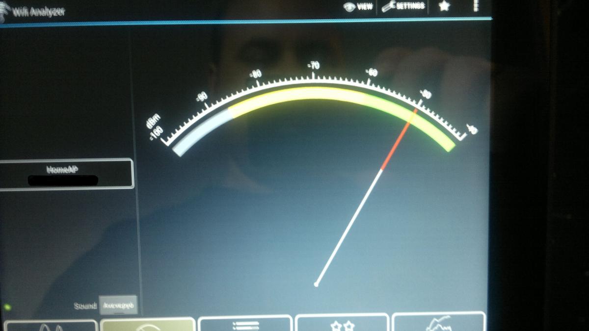

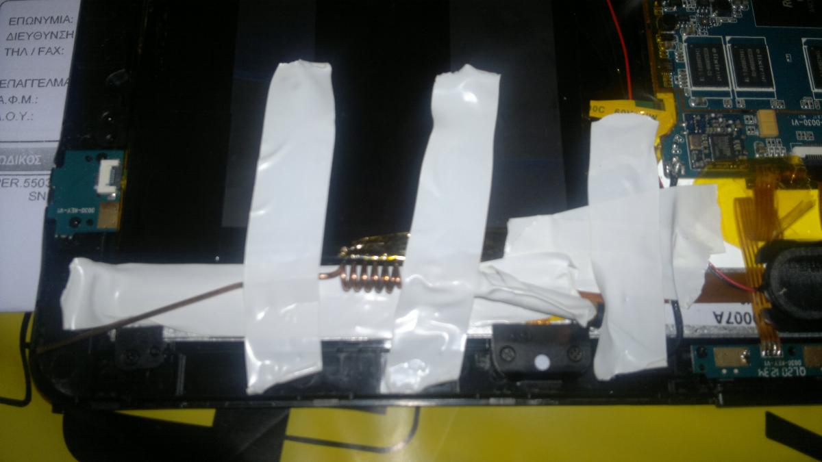

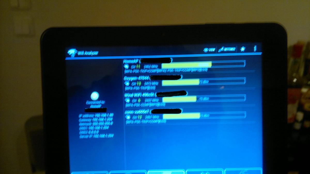

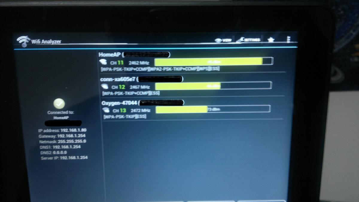

Craven Δημοσ. 20 Δεκεμβρίου 2012 Δημοσ. 20 Δεκεμβρίου 2012 Λοιπόν.. χθες έκανα διάφορα mods με αποκορύφωμα να βάλω το εσωτερικό μιας κεραίας από κεραία παλιού router.. το θετικό? το σήμα ανέβηκε τρελά, άρχισα να πιάνω αρκετά ακόμα δίκτυα ακόμα και με το backplate.. το αρνητικό? το σκληρό σπιράλ που έχει μια τέτοια κεραία έχει μεγαλούτσικη διάμετρο με αποτέλεσμα και να μην κλείνει καλά αλλά και πλέον να έχει το ίδιο αποτέλεσμα στο πάνω μέρος της οθόνης με αυτό που γίνεται στο κέντρο με τα δάχτυλα. Στην προσπάθεια μου να φτιάξω την κεραία λίγο μικρότερη, την στράβωσα τόσο που το σήμα έγινε σχεδόν όπως πριν με την στοκ κεραία (αν βγάλεις δηλαδή το backplate πιάνει...) .. το πείραμα πέτυχε αλλά ο ασθενής απεβίωσε κοινώς (έχω μια ακόμα τέτοια κεραία αλλά το θέμα είναι να είναι γίνει σωστά μόνιμα και διακριτικά οπότε σκέφτομαι πλέον την κεραία από ένα παλιό χαλασμένο laptop που έχω) Λόγω έλλειψης χρόνου όμως θα το ξανακοιτάξω μετά τα Χριστούγεννα Αυτό που κατάλαβα απλά είναι πως πρόκειται για έναν συνδυασμό άθλιας κεραίας (με αμφίβολες κολλήσεις στην πλακέτα) και του αλουμινένιου backplate. Ότι και να γίνει σίγουρα πάντα θα είναι καλύτερα αν δεν είχε αλουμινένιο backplate αλλά απ την άλλη είδα ότι σίγουρα μπορεί να βελτιωθεί αρκετά το σήμα ακόμα και με το backplate. Στις ερωτήσεις.. Η οθόνη όπως είπαν είναι πλαστική σκληρή.. Ο χώρος στην εσωτερική NAND όπως είπα σε εμένα είναι συνολικά 5,3gb και ξεχωριστά η εσωτερική μνήμη άλλα 0,98 (αν θυμάμαι καλά) όπως λες και εσύ. Το μόνο σκάλωμα που μου χει φάει είναι όταν αλλάζω πολλές φορές συνεχόμενα ανάμεσα σε flight mode και κανονικό ώστε να κλείνει και να ανοίγει γρήγορα το wifi όσο είμαι μέσα στο wifi analyzer.. εκεί αν το κάνω πολλές συνεχόμενες τρώει μια φρίκη για λίγο και δεν με αφήνει να μπω στις ρυθμίσεις .. Με το mod λοιπόν είχα -45dB στο ίδιο δωμάτιο με το router και -50 με -55 στο επόμενο δωμάτιο (5-6 μέτρα με τοίχο ανάμεσα) και 2-3 ακόμα δίκτυα .. με την στοκ κεραία (όπως και τώρα) είχα -62 με -67dB σε αυτό τον χώρο (5-6 μέτρα με τοίχο) και κανένα άλλο δίκτυο Ορίστε μερικές φωτογραφίες με το mod και πως έπαιζε μετά (με backplate κανονικά είναι αυτές... χωρίς backplate τα δίκτυα είναι τα διπλάσια φυσικά).. Συγνώμη για τις κουνημένες φωτογραφίες αλλά με το tablet στο ένα χέρι και το κινητό να προσπαθεί να τραβήξει στο άλλο δεν είναι ότι ευκολότερο Ξέχασα να πω πως η κεραία φυσικά είχε μονωθεί και άλλο για να μην ακουμπά στο backplate... 2
