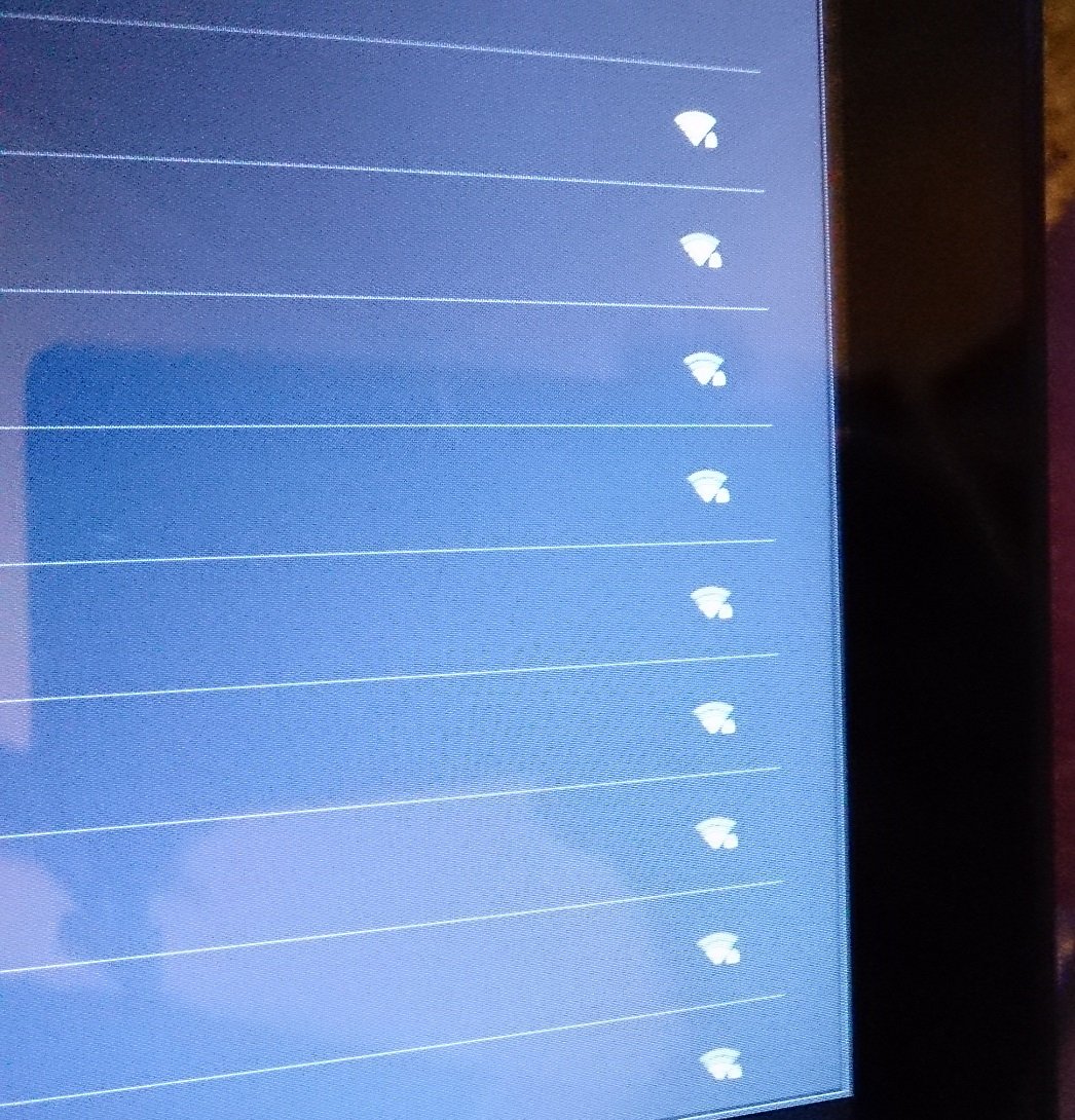

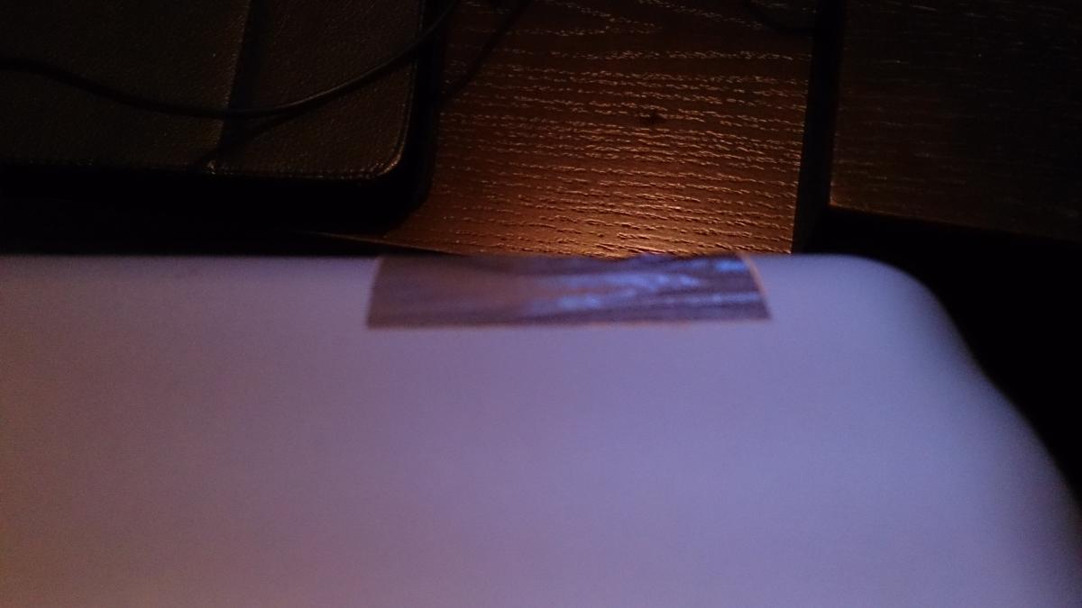

Craven Δημοσ. 17 Σεπτεμβρίου 2013 Δημοσ. 17 Σεπτεμβρίου 2013 Τελικά αφού έφαγα μεγάλη ήττα στις διακοπές σε ξενοδοχείο όπου σε σχετικά μικρή απόσταση απ το AP το tablet δεν έπιανε τίποτα (γιατί οκ σπίτι μας την παλεύει ειδικά μετά τις μόντες που του είχα κάνει στην κεραία αλλά αν δεν την παλεύει έξω τι να το κάνεις... πάει η φορητότητα), πήρα την μεγάλη απόφαση και έκανα αυτό που σκόπευα απ όταν το πήρα και πίστευα πως θα διόρθωνε δραματικά τα πράγματα (και όπως φαίνεται είχα δίκιο...). Έκοψα λοιπόν προσεκτικά (όσο μπορούσα καθώς τροχό δεν έχω) το case ακριβώς πάνω απ την κεραία ... είχα σκοπό να κόψω ένα παραλληλόγραμο χωρίς να φτάσω στις άκρες που κουμπώνει (δηλαδή να έχει αλουμίνιο γύρω γύρω απ την τρύπα) αλλά χωρίς τροχό τελικά έκοψα παραλληλόγραμο μεν αλλά μέχρι τέρμα (η πάνω πλευρά δηλαδή δεν υπάρχει πλέον εκεί που κούμπωνε αλλά δεν επιρεάζει αυτό τίποτα). Το έκανα πρόχειρα και το κάλυψα προσεκτικά πρώτα με χαρτοταινία και μετά με ταινία αλουμινίου να μην φαίνεται τόσο άσχημα αλλά θα γίνει καλύτερη δουλειά το ΣΚ με σκληρό διάφανο πλαστικό απο κάτω στην φόρμα του case και απο πάνω ταινία αλουμινίου ώστε να είναι όμορφο.... τα αποτελέσματα (όχι τα εμφανισιακά αλλά το τι πιάνει πλέον) στις παρακάτω Photos... να τονίσω πως εκεί που έπιασα αυτά τα δίκτυα είναι το σημείο της πιο δύσκολης λήψης που έπιανα μόνο το δικό μου AP με 1 στα 4 σήμα και τίποτε άλλο.... νομίζω θα δείτε και εσείς μια κάποια...διαφορά
