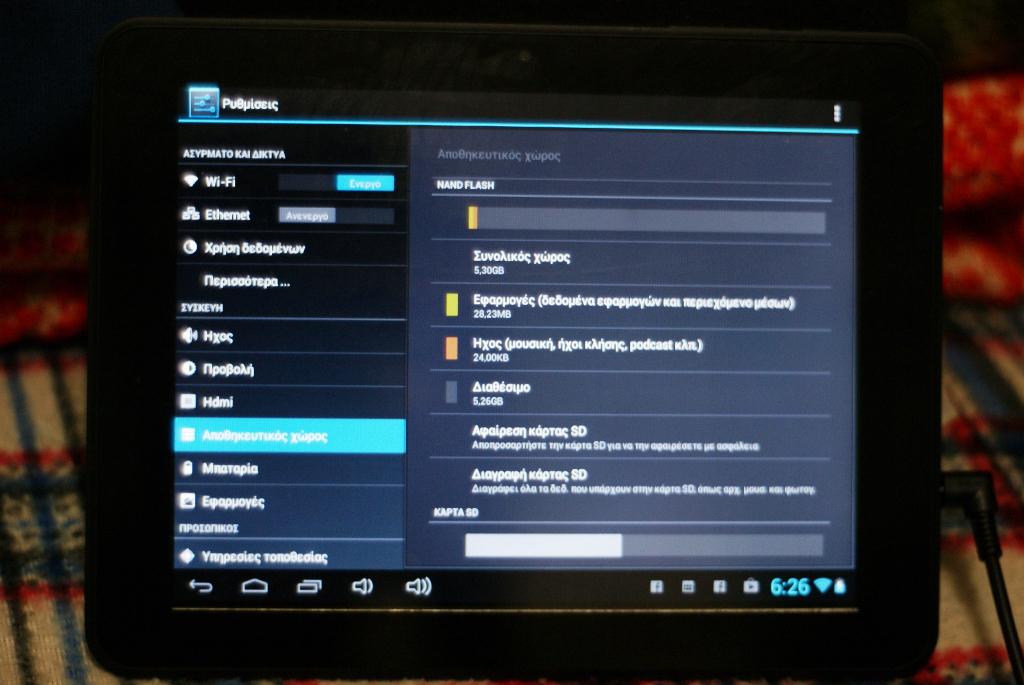

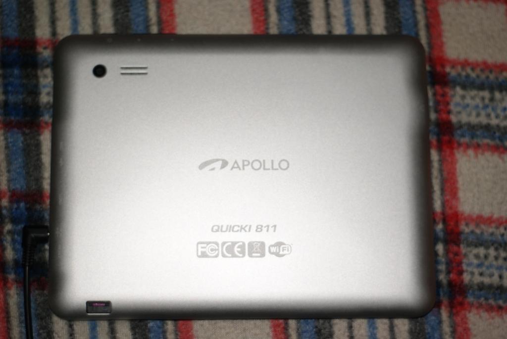

apostolhs1 Δημοσ. 12 Ιανουαρίου 2013 Δημοσ. 12 Ιανουαρίου 2013 (επεξεργασμένο) Δεν ξερω ρε γμτ δυστυχως δεν μπορω να σε βοηθησω! οπου εχω βαλει το link2sd παντα δουλευε και ποτέ δεν είχα προβλημα! για την μνημη ειχα ανεβασει φωτο αλλα δεν εχω να φαινεται ολοκληρο. καλημερα εαν μπορεις ανεβασε μερικες ακομα που να φαινεται ολοκληρη η οθονη και η μαρκα για να το στειλω στον πολωνο να δουμε τι θα πει ευχαριστω Επεξ/σία 12 Ιανουαρίου 2013 από apostolhs1
Nikiforos Δημοσ. 12 Ιανουαρίου 2013 Δημοσ. 12 Ιανουαρίου 2013 Θα δω αν προλαβω σημερα να βγαλω πρεπει με την DSLR για να φαινονται καθαρα. Πάντως απο μπροστα δεν γραφει πουθενα την μαρκα του...
apostolhs1 Δημοσ. 12 Ιανουαρίου 2013 Δημοσ. 12 Ιανουαρίου 2013 (επεξεργασμένο) Θα δω αν προλαβω σημερα να βγαλω πρεπει με την DSLR για να φαινονται καθαρα. Πάντως απο μπροστα δεν γραφει πουθενα την μαρκα του... βγαλε μια με το apollo screen μια με αποθηκευτικους χωρους (στα αγγλικα) και μια απο την πλατη του επισης θελω να σε ρωτησω εχω μια καρτα 32GB φορμαρισμενη σε 12GB EXT2 και 18 FAT32 το ταμπλετ δεν την βλεπει ολη στους αποθηκευτικους χωρους γιατι ? μηπως τα EXT2 δεν μας τα δειχνει? το pc βεβαια βλεπει το partition fat32 (μονο με το linux reader for windows βλεπω και τα δυο partition) Επεξ/σία 12 Ιανουαρίου 2013 από apostolhs1

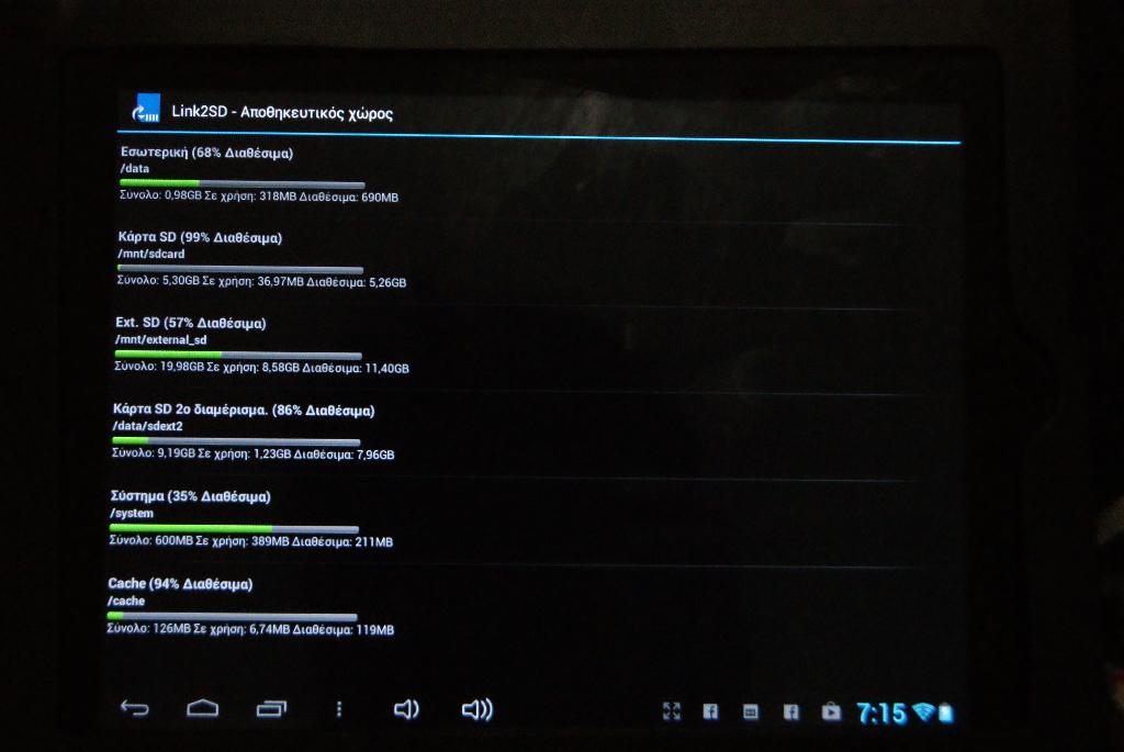

Nikiforos Δημοσ. 13 Ιανουαρίου 2013 Δημοσ. 13 Ιανουαρίου 2013 Καλημερα! σχετικα με το link2sd αναφερα τα linux partitions ομως στο προγραμμα αυτο πρεπει να δουλευουμε μονο με ext2/ext3. Στο tablet ειναι λογικο να μην βλεπεις αυτο τον χωρο του partition του link2sd το κλειδωνει το προγραμμα! δεν δειχνει ποσο χωρο εχει! ΜΟΝΟ μεσα απο το link2sd μπορεις να το δεις και αν θες να δεις τι εχει μεσα πας με εναν root explorer στο /data/sdext2 ή /data/sdext3 αναλογα πως το εχεις κανει. Τι πειραζει αμα δεν δειχνει το tablet ποσο χωρο εχει? δειχνει το link2sd δες στο menu του λεει καπου αποθηκευτικοι χωροι. Ομως το περιεργο ειναι πως εμενα πχ μου εχει αφησει λιγο λιγοτερα απο 700ΜΒ free εσωτερικης μνημης , δεν με αφησε να τα μεταφερω ολα στην sd ext2 ενω δεν τα δειχνει! Στο κινητο δεν εγινε κατι τετοιο. Προφανως εδω ειχα μεταφερει στην εσωτερικη nand. Η λυση μαλλον ειναι να ξαναπερασω τις εφαρμογες αυτες ωστε να πανε αμεσως στην sdext2 αλλα πως θα βρω ποιες ειναι??? ξερει κανεις αυτα που πανε? στο /data μηπως? στο κινητο μου οπως ειπα απο 168ΜΒ καταφερα να εχω free πανω απο 90!!! Σχετικα με το tablet εμενα εχει μονο ενα καμμενο pixel και τρομερα αδυναμο wifi (που το ελυσα βαζοντας ενα wifi AP μεσα στο δωματιο μου) αν παω καπου εξω με αυτο ισως ειναι προβλημα ομως! ουτε νερα η οθονη, ουτε τπτ αλλο απο αυτα που ειδα παραπανω με το μικροφωνο κτλ, γενικα ειμαι ευχαριστημενος 99%, το 1% παει για το wifi. Και οι φωτος που ζητηθηκαν με λιγα λογια το δικο μου ειναι 8αρι ετσι? και η εσωτερικη δειχνει 0.98GB δεν φαινεται στην φωτο αλλα ετσι ειναι και στα αλλα...και βλεπουμε τι χωρους δειχνει και το link2sd! το παραξενο ειναι οτι στην εσωτερικη δειχνει σε χρηση 318ΜΒ! ομως τα διαθεσιμα ειναι λιγα!!! μηπως τα αλλα ειναι του συστηματος που φυσικα δεν μεταφερονται με το link2sd και δεν τα δειχνει?

tagima Δημοσ. 13 Ιανουαρίου 2013 Δημοσ. 13 Ιανουαρίου 2013 οκ το βρήκα στο link2sd. δεν το ξέρω ακόμα καλά το android. στην εξωτερική έχουν πάει εφαρμογές που τρέχουν κανονικά. κάποιες όμως όταν τις συνδέω σταματάνε δεν ξανα τρέχουν. τελικά μπορούν να πάνε όλες οι εφαρμογές στην εξωτερική ή όχι?
