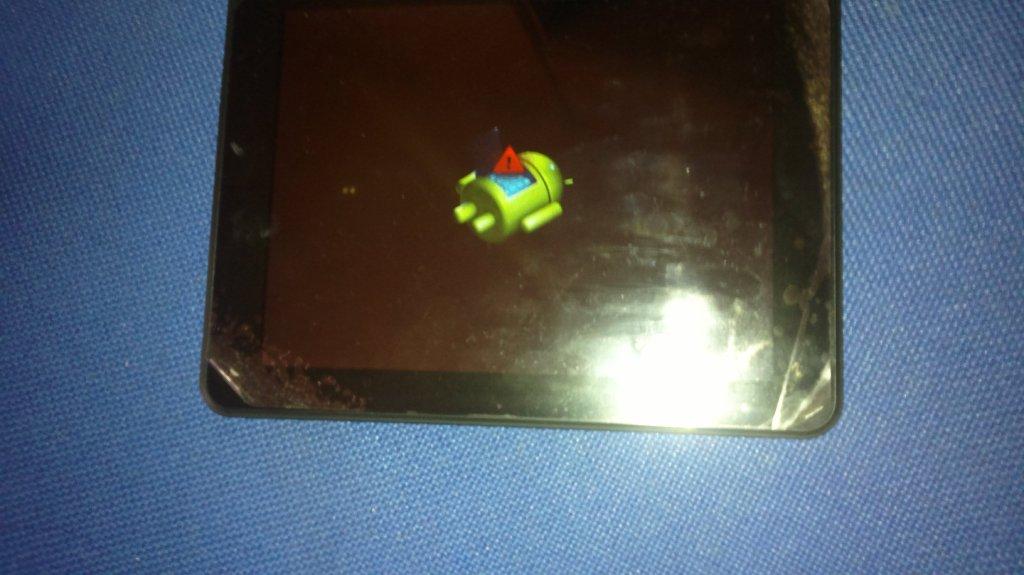

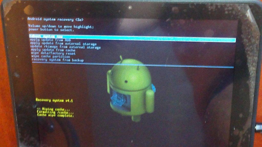

apostolhs1 Δημοσ. 1 Ιανουαρίου 2013 Δημοσ. 1 Ιανουαρίου 2013 (επεξεργασμένο) Καλημερα καλη χρονια εχοντας το ταμπλετ χωρις φορτιστη και κλειστο παταμε ταυτοχρονα το power και το volume στο κεντρο του για αρκετα δευτερα ,ανοιγει μια οθονη με το σημα του android , κατοπιν ξαναπαταμε μονο το power και με πατημενο το power παταμε και αφηνουμε στο δεξι του σημειο το πληκτρο του volume και μπαινουμε στο μενου για επιλογες επαναφορας κλπ Σε αυτο το σημειο δεν μπορω να βρω μια επιλογη για format που θα μου εδεινε μετα την επιλογη για ενσωματωση της εξωτερικης καρτας μνημης πραγμα που στο Vodafone joy 845 (huawei) νομιζω με android 2.1 μου το επετρεπε και ετσι μετα την εβλεπε σαν εσωτερικη τωρα λοιπον στο ταμπλετ ενω ειναι ρουτ και μπορω να μεταφερω αρχεια στην εξωτερικη δεν φαινεται οτι εχουν παει ( στους αποθηκευτικους χωρους δεν δειχνει την εξωτερικη καρτα να γεμιζει) , ενω τα αρχεια ειναι σε αυτη (το καταλαβαινω γιατι οταν την βγαζω χανονται οι εφαρμογες αυτες απο το ταμπλετ) το συστημα μαλλον τα βλεπει στην nandflash οποτε οταν θελω να εγκαταστησω ενα μεγαλο αρχειο μου λεει οτι δεν εχει χωρο εχει καποιος λυση ; Επεξ/σία 2 Ιανουαρίου 2013 από apostolhs1

Nikiforos Δημοσ. 1 Ιανουαρίου 2013 Δημοσ. 1 Ιανουαρίου 2013 Εμενα απο windows παιζει κανονικα με τους drivers απο το moborobo! ολα τα SDK παιζουν, στο linux εχω θεμα γιατι δεν το αναγνωριζει και δεν ειναι σε καμια λιστα που εχω βρει πως να το κανω να το δει! apostolis1 γιατι δεν χωραει το αρχειο στην nand? τι χωρο εχει? τι θες να κανεις ακριβως δεν μας ειπες! custom rom θες να βαλεις? στο menu βλεπω πως δειχνει και αλλα πραγματα παλι δεν βλεπει απο την εξωτερικη? εχει και επιλογη για ADB βλεπω! τι εννοεις να ενσωματωσεις την εξωτερικη? κατι τετοιο δεν μπορει να γινει απλα γιατι οπως εχω ξαναπει το android ειναι linux και σαν linux θελει linux forma! η καρτα ειναι FAT32!!! αρα αποκλειεται να γινει αυτο! η μονη λυση ειναι root+link2sd και 2ο partition σε linux forma (ext2/ext3/ext4) και κανεις τις εφαρμογες link στο 2ο partition δλδ. http://developer.android.com/sdk/index.html Κατεβαζω την εκδοση για windows και αφου εχω εγκαταστησει moborobo και τον usb driver τοτε παιζει κανονικα το adb στα εικονικα μου windows xp pro.

Nikiforos Δημοσ. 1 Ιανουαρίου 2013 Δημοσ. 1 Ιανουαρίου 2013 Εχει στο πλαι μια τρυπα που ειναι το reset, κατω απο την υποδοχη ρευματος, δοκιμασες επαναφορα εργοστασιακων ρυθμισεων? θα τα χασεις ολα ομως! αν δεν γινεται κατι αλλο τι να κανεις....επρεπε να παρεις ενα full backup πριν το κανεις αυτο.
apostolhs1 Δημοσ. 1 Ιανουαρίου 2013 Δημοσ. 1 Ιανουαρίου 2013 Εχει στο πλαι μια τρυπα που ειναι το reset, κατω απο την υποδοχη ρευματος, δοκιμασες επαναφορα εργοστασιακων ρυθμισεων? θα τα χασεις ολα ομως! αν δεν γινεται κατι αλλο τι να κανεις....επρεπε να παρεις ενα full backup πριν το κανεις αυτο. μπα και με αυτο τιποτα εχει σταματήσει στο φορτωμα...
Nikiforos Δημοσ. 1 Ιανουαρίου 2013 Δημοσ. 1 Ιανουαρίου 2013 Αστα να πανε δεν ξερω πως μπορει να ξεκολλησει! στο κινητο μου που ειχα παθει κατι τετοιο ειχα βρει ενα image recovery και το περασα με ενα ειδικο προγραμμα οταν το κινητο ηταν σε recovery mode! αφου μπαινει σε recovery mode (μπαινει ετσι?) πρεπει να βρεις εναν τροπο να το δεις...μηπως με ADB? το εχεις δοκιμασει? Α! btw το αρχειο για τα mount ακομα και με root exlorer δεν μπορεις να το αλλαξεις! ειναι Read only το τσεκαρα, μεσω ADB το κατεβαζεις στο pc με adb shell commands, το αλλαζεις και μετα παλι ανεβαζεις το αλλαγμενο, κανεις reboot το tablet και οκ. Δεν το εχω δοκιμασει αλλα σε forums ετσι λενε οτι γινεται. Δοκιμασα να το κατεβασω και πετυχε, ανεβασμα δεν εχω δοκιμασει και αν παιζει σωστα μετα.
