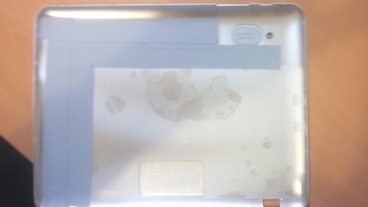

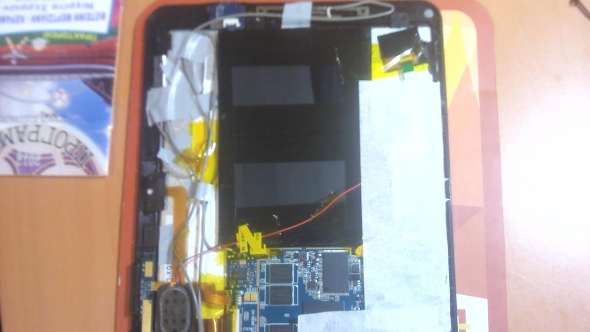

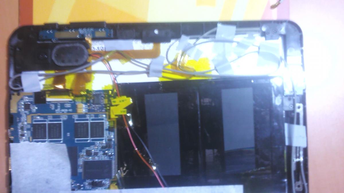

pan05 Δημοσ. 22 Δεκεμβρίου 2012 Δημοσ. 22 Δεκεμβρίου 2012 Λοιπόν, το άνοιξα και εγώ και έκανα το mod που έπρεπε. Χρησιμοποίησα μια κεραία από ένα χαλασμένο laptop (να 'σε καλά Κωστάκη). Το άνοιγμα ήταν το εύκολο κομμάτι. Στη συνέχεια, προτίμησα να μη βγάλω την ήδη υπάρχουσα κεραία, αλλά να προσθέσω τη καινούργια σαν προέκταση. Ξεγύμνωσα ΄λοιπόν το καλώδιο της κεραίας του laptop και το ένωσα με την υπάρχουσα κεραία. Στη συνέχεια, μάζεψα το καλώδιο φέρνοντάς το γύρες μέχρι να φτάσει σε μήκος τέτοιο ώστε το μεταλλικό μέρος της να χωράει στο κάθετο αριστερό μέρος του tablet (μιας και μόνο εκεί φαίνεται να υπάρχει ο απαραίτητος χώρος). Τέλος, άπλωσα μερικές στρώσεις μονωτικής ταινίας στο backplate. Επισυνάπτω και μερικές φωτογραφίες (δυστυχώς δεν είναι σε καλή ανάλυση, αλλά νομίζω ότι δίνουν μια ιδέα). Στα αποτελέσματα τώρα. Σε δωμάτιο που πριν το mod δεν έπιανα καν το δίκτυό μου (7-8 μέτρα από το router με 2 τοίχους ενδιάμεσα) πλέον έχω ικανοποιητικό σήμα. Επίσης υπάρχει διαθέσιμο στο σπίτι και ένα nexus. Ανοίγοντας wifi analyzer και στα 2, παρατηρώ ότι το nexus πιάνει περισσότερα δίκτυα (και με -90 dbm), αλλά τουλάχιστον στα κοινά που πιάνουν και τα 2 τα dbm είναι περίπου τα ίδια. 1

Craven Δημοσ. 22 Δεκεμβρίου 2012 Δημοσ. 22 Δεκεμβρίου 2012 (επεξεργασμένο) pan ακριβως και εγω μια τετοια εχω ετοιμη για οταν γυρισω Αθηνα μιας και η αλλη κεραια αν και αψογη ηταν χοντρη... αλλα διαπιστωσα πως και με την στοκ κεραια με δικες μου κολλησεις (με το ιδιο καλωδιο στο ιδιο σημειο) ειναι 2 φορες καλυτερα αρα ισχυε αυτο που ειχα γραψει οτι υποψιαζομουν για τις κολλησεις και σε κεραια και σε πλακετα.. για παραδειγμα τωρα ειστε θεσσαλονικη και εδω το μοντεμ ειναι 10 μετρα και 4 τοιχους αναμεσα και ειμαι στα -60 dBm και Αθηνα εκει που επιανα -66 τωρα με την ιδια πιανω -58... οποτε κανονικα θα ηταν καλο να τσεκαρεις οτι και στην πλακετα οι κολλησεις ειναι οκ με ενα πολυμετρο αλλα αμα εισαι οκ αστο γιατι ειναι ολα... μικροσκοπικα εκει μην σε παρω στον λαιμο μου! να ξερεις οτι σε τετοιες συχνοτητες οπως στους 2.4 ghz του ασυρματου υπαρχουν τρελες απωλειες απο τα παντα.. μια κολληση κακη με πολυ καλαι εχει απωλειες σε db επισης και το καλυτερο καλωδιο βαλεις (το αναποδο απ αυτο που εχει δηλαδη ) εχει καποια db απωλειες ανα μετρο... κοινως αυτο με το μεγαλο μηκος καλωδιου τυλιγμενο κανει το αντιθετο απ αυτο που φανταζεσαι... σκοτωνει το σημα.. 20-30 εκατοστα κακης ποιοτητας καλωδιο αν πχ η κεραια ειναι 2-3db πες οτι εχασες μισο η 1 db.. στο λαπτοπ γινεται συμβιβασμος και εχει τοσο καλωδιο για φτασει ψηλα σε οθονη.. εδω δεν χρειαζεται Επεξ/σία 22 Δεκεμβρίου 2012 από Craven
