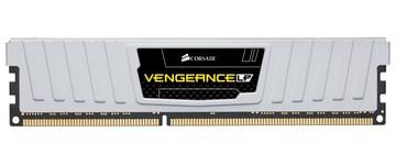

4. Μνήμες Corsair Vengeance Low Profile White 8GB Dual Channel DDR3 (2Χ4GB) (CML8GX3M2A1600C9W): 58Ε
Aγόρασα αυτές γιατί ήταν οι μόνες σχετικές low profile που βρήκα αφού οι αντίστοιχες μαύρες (και φθηνότερες) είχαν εξαφανισθεί απο την αγορά. Αναγνωρίσθηκαν κανονικά απο την extreme4 και ας μην τις αναφέρει η asrock ως επίσημα συμβατές. Προσοχή θέλει για να λειτουργήσουν σωστά να μην εγκατασταθούν σε δύο διπλανές θέσεις αλλά στις 1 και 3 (ή 2 και 4) της μητρικής.
