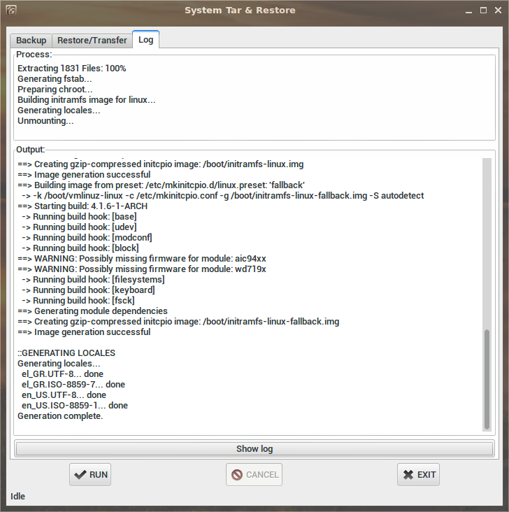

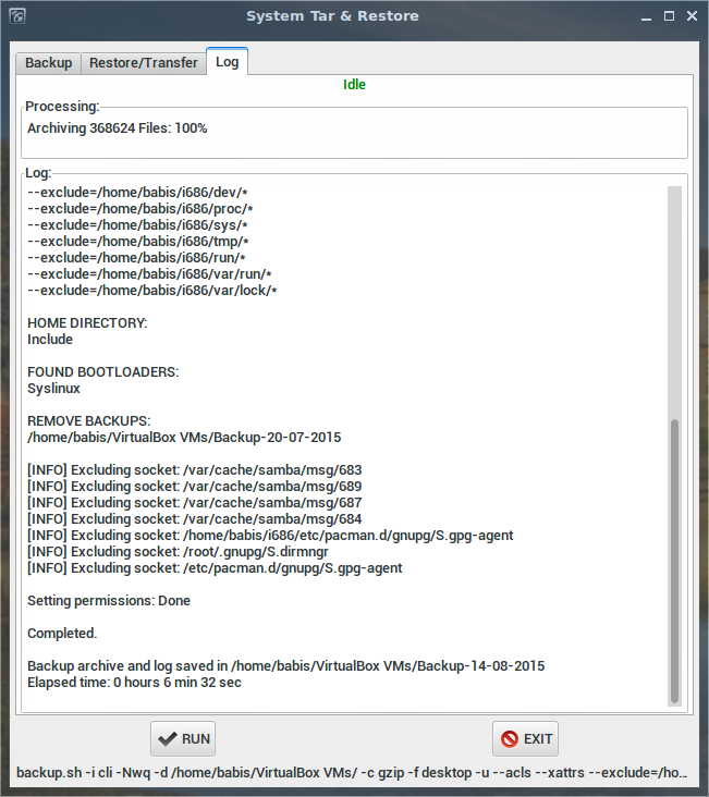

tritonas00 Δημοσ. 23 Αυγούστου 2015 Μέλος Δημοσ. 23 Αυγούστου 2015 4.9.3 Μερικα ωραια πραματα στον wrapper κυριως. Το Cancel ειδικα βολευει αν καναμε μ@λακια στις επιλογες στο backup. Γενικα παντως το οτι τρεχει την εντολη στο background μας δινει μεγα πλεονεκτημα. Πχ μπορει να δειχνει cpu, disk io, size του backup realtime κλπ. Δεν θα το μπουκωσω, αλλα ειναι ζωαρα η ολη φαση. 1

tritonas00 Δημοσ. 25 Αυγούστου 2015 Μέλος Δημοσ. 25 Αυγούστου 2015 Βελτιωνομαστε. Επισης δειχνει πλεον και το progress της wget στο process frame και επι τη ευκαιρια ξεβρωμισα τα περι wget στο restore script (μπηκε η run_wget).

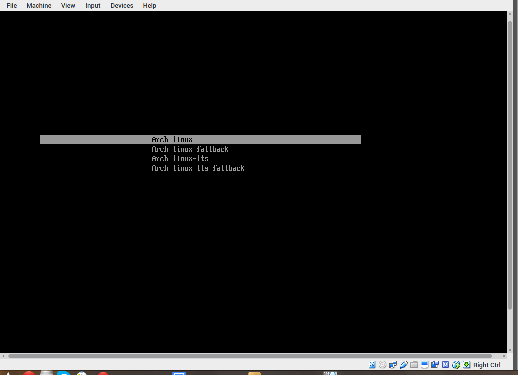

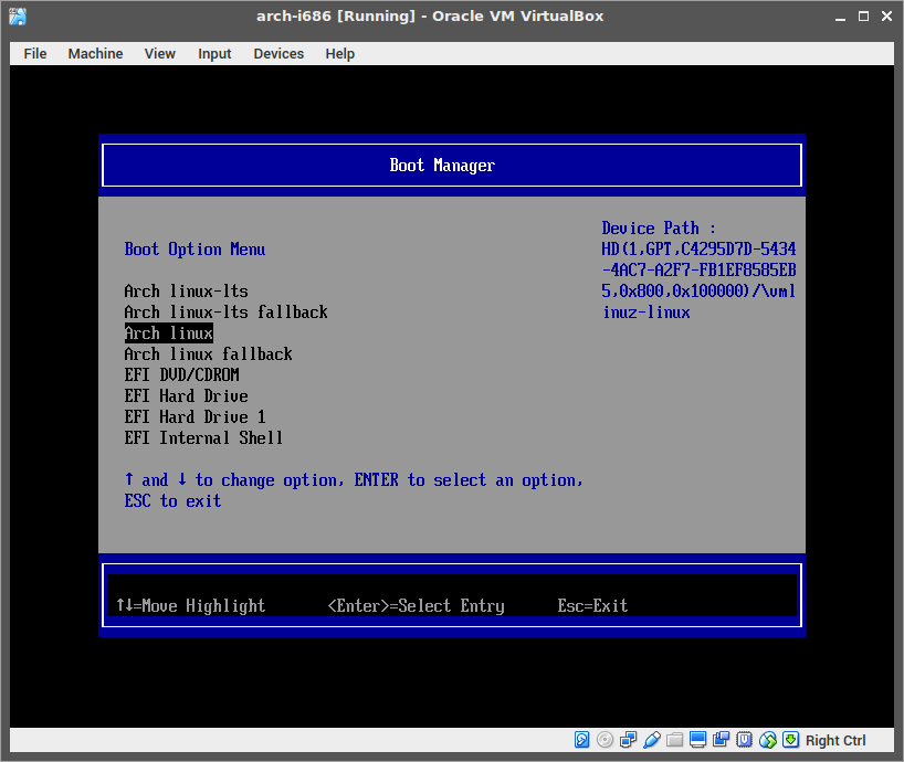

tritonas00 Δημοσ. 10 Σεπτεμβρίου 2015 Μέλος Δημοσ. 10 Σεπτεμβρίου 2015 Update - Στοχοι για την 5.0 1. Support για encrypted root σε ολα τα flavors (απλο*, LVM on LUKS*, LUKS on LVM*, LUKS on mdadm)2. Ξαναγραφτηκε ολο το EFI subsystem:- Προαιρετικο ESP (αν δεν θελουμε να μας βαλει booloader/bootmanager)- Μπορουμε να επιλεξουμε το mount point του ESP (/boot/efi ή /boot) αναλογα που μας βολευει για τον target bootloader/bootmanager. Αν επιλεξουμε /boot/efi και bootmanager, το script θα αντιγραφει kernels και τα initramfs τους στο target /boot/efi για να κανει τη δουλεια του.- EFISTUB με efibootmgr και Bootctl (systemd) support με generate τις εγραφες στο $esp/loader/entries για διαθεσιμους kernels.3. Πλεον μπορουμε να οριζουμε kernel options σε ολους τους bootloaders και να τα βλεπουμε απο πριν στο summary μαζι με αυτα που βαζει το script extra.4. Δυναμικα menu αναλογα με το environment που ειμαστε (bios ή EFI), μας πηγαινει χερακι χερακι. 5. Overall improvements εδω και κει.* Ηδη δοκιμαστηκαν σε Arch και επαιξαν.Μολις τελειωσω τις δοκιμες, επειδη πλεον οι συνδυασμοι μεγαλωνουν, θα κανω μια πληρη λιστα με το τι δοκιμαστηκε και επαιξε, απο το πιο απλο μεχρι το πιο εξωτικο. Θα δοκιμασω τα του EFI σε vbox και στο laptop σε παλιο δισκο. Θα χυθει αιμα 6
tritonas00 Δημοσ. 11 Σεπτεμβρίου 2015 Μέλος Δημοσ. 11 Σεπτεμβρίου 2015 Δοκιμαστηκε EFISTUB/efibootmgr και bootctl στο vbox με arch. Καλα παμε. 1
tritonas00 Δημοσ. 18 Σεπτεμβρίου 2015 Μέλος Δημοσ. 18 Σεπτεμβρίου 2015 Εγινε push το commit. Στην περιγραφη λεει τι εχουμε.Εδω ενας πινακας με τις δοκιμες που εγιναν. Αν δοκιμασατε καποιο αλλο και επαιξε πειτε μου να το προσθεσω. Αν θελετε να δοκιμασω καποιο αλλο σεναριο πειτε μου.Λιγο προσοχη αν εχετε efivar 20 σε αυτο το bug, η 21 ειναι ok. Αρχιζω και αναπολω τα windows με το ενα (ή δυο?) και μοναδικο partition scheme... 1
