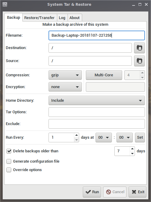

1 hour ago, tritonas00 said:
@Dr.Fuzzy κατι τετοιο?
Ναι μπράβο και μπορείς να βάλεις 2-3 επιπλέον επιλογές σαν drop-down αν θες, πχ, 1 week, 1 month, 1 year, κλπ. Επίσης μπορείς να έχεις και την brute wipe-out επιλογή "delete all previous but last" που θα κρατάει πάντα το προηγούμενο και το τρέχον.
Επεξ/σία από Dr.Fuzzy
Αρα καπως ετσι:
Θα το βαλω να παιρνει και τιμη 0 οπου θα κανει το "delete all previous but last"
Makes sense?
@Dr.Fuzzy
δες και αυτο το layout:
μηπως ειναι καλυτερα εκει μιας και αφορα το Destination?
Επεξ/σία από tritonas00
Το 2ο layout θεωρώ ότι ειναι πιο intuitive. Καλό είναι όμως να διατηρήσεις το κουμπί "delete backups older"  που θα ενεργοποιεί το  drop down menu για να είναι ξεκάθαρο και προς αποφυγή λαθών αν πχ, κάποιος το αφήσει στο 1 week. Επίσης νομίζω ότι το "delete all backups but last" καλύτερα να είναι ξεχωριστό και όταν πατηθεί να απενεργοποιεί το drop down menu.Φυσικά όπως το περιγράφω έχει λίγο παραπάνω extra δουλειά το GUI.
ναι τα 2 widgets διπλα απο το κουμπι "delete backups older" ενεργοποιουνται μονο αν πατημενο, αν ειναι ξεπατημενο ειναι ανενεργα
οποτε μηπως ενα drop down menu με 2 επιλογες:
1.Delete backups older than (ενεργα τα διπλα)
2.Delete all backups but last (ανενεργα τα διπλα)
και ενα γενικο που ενεργοποιει/απενεργοποιει πληρως την λειτουργια?
@tritonas00
Αν ο υπολογιστής έχει μείνει κλειστός για ένα μήνα τι θα γίνει; Θα σβήσει όλα τα προηγούμενα backups; Αν ναι, IMHO αυτό είναι λάθος UI γιατί μπορεί να με αφήσεις χωρίς backup. H απόλυτη ηλικία του backup δεν έχει και τόση σημασία σε αυτήν την περίπτωση. Για να μη μπλέκεις, νομίζω ότι είναι πιο σωστό/απλό να βάλεις να κρατάει τα Ν τελευταία backups και τέλος (πχ θέλω να παίρνεις εβδομαδιαία backups και θέλω να κρατάς 3. Αν το pc είναι κλειστό 3 μήνες, δεν με νοιάζει, πάλι 3 backup θα έχω).
