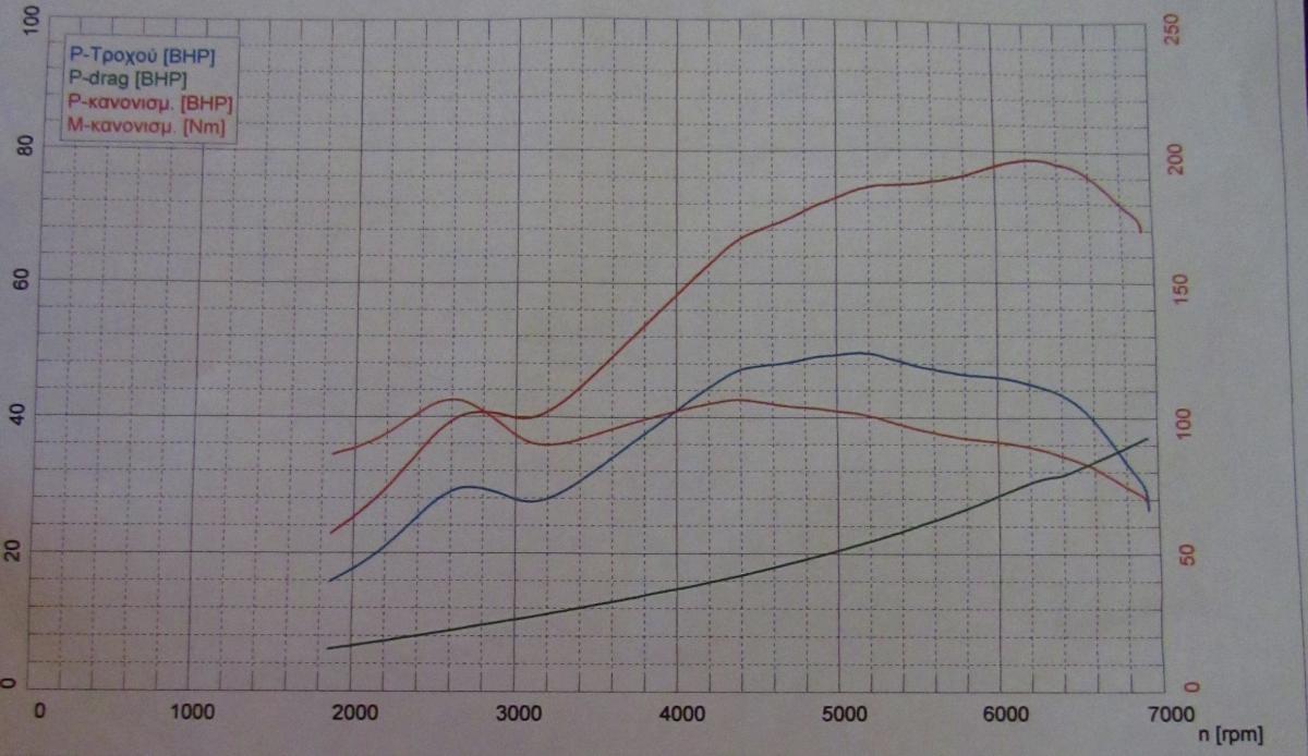

*Kezar* Δημοσ. 8 Δεκεμβρίου 2012 Δημοσ. 8 Δεκεμβρίου 2012 Οποτε το δικο μου που δεν ψωφαει μεχρι τις 7000 χαλασμενο πρεπει να ειναι.... Οσο για το ρητο....η απαντηση ειναι ναι καλα.Αμα εχεις δυναμη απο τις 2500 μεχρι τις 6500 δεν χρειαζεται να κυνηγας τον κοφτη για να βγαλεις κανα αλογο.... πηγαινε δες 3-4 δυναμομετρησεις και δες την καμπυλη τους και μετα ελα πες μου.

linkin Δημοσ. 8 Δεκεμβρίου 2012 Δημοσ. 8 Δεκεμβρίου 2012 πηγαινε δες 3-4 δυναμομετρησεις και δες την καμπυλη τους και μετα ελα πες μου. α)σε καθημερινης χρησης αυτοκινητα δεν χρειαζεται να βγαζεις αλογα ψηλα,ειδικα μετα τις 5800.Γι αυτο και οι κατασκευαστες τωρα καταφευγουν στο downsizing και τουρμπιζουν.ροπη χαμηλα και ας ψωφανε ψηλα.Εκτος και αν οσους ξερεις εσυ κυνηγανε κοφτες με τα 1300αρια τους. β)ακομα και σε ''ειδικης χρησης'' μοτερ η ατμοσφαιρα και τα αλογα ψηλα εγκαταλειπονται.Γι αυτο και βλεπεις εταιριες οπως η honda που ηταν υπερμαχες της ατμοσφαιρας να τουρμπιζουν/βαζουν κομπρεσορες. γ)μιλας για συγκεκριμενο ιαπωνα κατασκευαστη ή εχεις την ψευδαισθηση οτι ολα τα ιαπωνικα μοτερ τραβανε μετα τις 5800?ακομα,εχω δει καμια 500αρια δυναμομετρησεις οποτε οι 3-4 δυναμομετρησεις δεν θα μου πουνε κατι.για δειξε μου εσυ 4-5 δυναμομετρησεις απο ιαπωνικα μοτερ καθημερινης χρησης μεχρι 1.6 cc που ανεβαζουν αλογα μετα τις 5800 γιατι εχω καιρο να γελασω.και μετα πες μου και την χρησιμοτητα αυτου.Στην καλυτερη περιπτωση να κρατανε τα αλογα για 200-300 στροφες ακομα και μετα κοφτης ή γκρεμος.
NickTG Δημοσ. 8 Δεκεμβρίου 2012 Δημοσ. 8 Δεκεμβρίου 2012 για δειξε μου εσυ 4-5 δυναμομετρησεις απο ιαπωνικα μοτερ καθημερινης χρησης μεχρι 1.6 cc που ανεβαζουν αλογα μετα τις 5800 γιατι εχω καιρο να γελασω.και μετα πες μου και την χρησιμοτητα αυτου.Στην καλυτερη περιπτωση να κρατανε τα αλογα για 200-300 στροφες ακομα και μετα κοφτης ή γκρεμος. Ο 1000, o 1300 και ο 1600 της Toyota O 1300 (ή 1400 όπως λένε) της Honda O 1300 και ο 1600 της Mitsubishi O 1000, o 1200 και ο 1600 της Nissan Ο 1000, ο 1200 και ο 1600 της Suzuki O 1500 της Subaru O 1300, o 1500 και ο 1600 της Mazda Μερικοί που μου ήρθαν πρόχειρα και ανεβάζουν άλογα μετά τις 5800.
*Kezar* Δημοσ. 8 Δεκεμβρίου 2012 Δημοσ. 8 Δεκεμβρίου 2012 δεν θα κανω επισυναψη απο type r γιατι εχω παρα πολλες.. επισης οσο για την Honda που αναφερθηκες ελπιζω να ξερεις ποτε ανοιγει το vtec και μεχρι ποσο στροφαρουν ετσι? και για τα κιτ που λες για τουρμπο-compressora το κανουνε για οσους απλα θελουν να κερδισουν σε ολο το φασμα στροφων και οχι μονο υψηλα οπως δουλευει το vtec.. στην φωτο μεχρι της 6500 ακομα ανεβαζε αλογα...οπως χαρακτηριστικα λες και εσυ.. 6800 μπαινει ο κοφτης. και μαντεψε ειναι καθημερινης χρησης αμαξι..και 13 χρονων..με αρκετα χιλιομετρα πανω του.. ελα μου? ρε τους κοντους τι φτιαχνουνε ομως ε.. για να μην μιλησουμε για γραμμικοτητα τον fsi τωρα ουτε ο σεισμος του 99 δεν ητανε ετσι.. ελπιζω να σου ανοιξα λιγο το οπτικο σου πεδιο και την σκεψη σου..γιατι εκει μεσα στα γερμανικα τα φορουμ τα παρουσιαζουνε τα γερμανικα αμαξακια λες και ειναι φορμουλες....

NickTG Δημοσ. 8 Δεκεμβρίου 2012 Δημοσ. 8 Δεκεμβρίου 2012 Εν κατακλειδι,απο τα 13 μοτερ που ανεφερες και νομιζεις οτι ανεβαζουν ιπποδυναμη μετα τις 5800 μονο τα 5 ΟΝΤΩΣ ανεβαζουν,και αυτα για αλλες 200 στροφες maximum. Οποτε οπως καταλαβαινεις αυτο που λες παραπανω ειναι αβασιμο. Μιλάω πάντα για τα μοτέρ που κυκλοφορούν ΤΩΡΑ και με βάση τα νούμερα που δίνουν οι ίδιες οι εταιρείες. Εσύ έβαλες δυναμομετρήσεις από ότι βρήκες πρόχειρο. Σύμφωνα με τις εταιρείες που τα βγάζουν λοιπόν όλα όσα έγραψα έχουν μέγιστη ιπποδύναμη το λιγότερο στις 6000 στροφές. Γενικά μου είναι αδιάφορη η κουβέντα που ξεκινήσατε οπότε και δεν συνεχίζω άλλο. Άλλωστε εγώ δεν πιστεύω πως μόνο τα γιαπωνέζικα πάνε μέχρι εκεί αλλά ούτε πως και καλά μοτέρ είναι μόνο τα ατμοσφαιρικά που στροφάρουν ψηλά. Ίσα ίσα ήμουν ο πρώτος που ρώτησα ποιος είναι αυτός ο fsi που κρεμάει στις 4500.

Tenshi Δημοσ. 8 Δεκεμβρίου 2012 Δημοσ. 8 Δεκεμβρίου 2012 Για την ιστορία πάντως,οχι πώς παίζει και σπουδαίο ρόλο, το dyno του 1,6 fsi που έχει γίνει παράθεση είναι απο το TAT της chiptronics και,χωρίς να θέλω να προκαταβάλλω αρνητικά, έχουν ακουστεί "διάφορα" (τόσο για το μηχάνημα,όσο και για τα προγράμματα)
