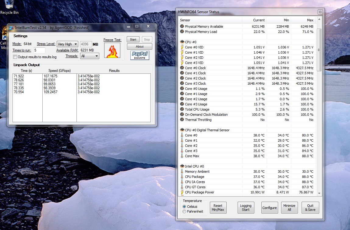

giannaros_mes Δημοσ. 10 Δεκεμβρίου 2012 Δημοσ. 10 Δεκεμβρίου 2012 Παιδια καλησπερα. Εκανα και εγω το test στον i5. OC απο μονος μου δεν εχω κανει απλα εχω βαλει το turbo mode στο bios που απ'οσο ειδα ειχε στοχο τα 4,3mhz. Πως σας φαινονται οι θερμοκρασιες; Σε ολη τη διαδικασια ο cpu ετρεχε στα 4,3. Ευχαριστω.
giannaros_mes Δημοσ. 10 Δεκεμβρίου 2012 Δημοσ. 10 Δεκεμβρίου 2012 Αυτο βλεπω και εγω. Και μου φαινεται οτι και οι min ειναι καπως ψηλα μιας και με τον 920 αντε να ημουν 2-3 βαθμους παραπανω(ιδιο κουτι,ιδια ψυκτρα). Τι προτεινεις να κανω;
qsis Δημοσ. 10 Δεκεμβρίου 2012 Δημοσ. 10 Δεκεμβρίου 2012 μηπως το turbo mode που εχεις βαλει δινει παραπανισιο ρευμα για να εξασφαλισει τη σταθεροτητα ?
giannaros_mes Δημοσ. 10 Δεκεμβρίου 2012 Δημοσ. 10 Δεκεμβρίου 2012 Δεν το ξερω και γενικα δεν το πολυκατεχω με το oc(αν μπορει να λεγεται oc μια και μονο ρυθμιση στο bios).Θα μπω στο bios να δω τι γινεται, Μπορει να ειναι θεμα παστας;
qsis Δημοσ. 10 Δεκεμβρίου 2012 Δημοσ. 10 Δεκεμβρίου 2012 θεμα παστας δυσκολα θα ειναι εκτος αν δεν εχεις κανει καλη τοποθετηση . αν το παμε προς το θεμα παστας/ψυκτρας και αν υποθεσουμε οτι εχεις κανει σωστα τη τοποθετηση, τοτε φταιει ολοκληρη η ψυκτρα γιατι ειναι ανεπαρκης και θες καποια καλυτερη η διαφορετικη παστα δεν αλλαζει τοσο δραματικα τη κατασταση ετσι ωστε απο τους 80 να πεσεις στους 60 οσο για τη ταση φαινεται απο το screenshot σου οτι σε full load πηγαινει μεχρι 1.27V (το οποιο ομως εγω δε ξερω να σου πω αν ειναι υπερβολικο ή οχι για τον επεξεργαστη σου μιας και δεν το κατεχω σχετικα με τη γενια επεξεργαστων σου) ενδεχομενως ομως (πιθανοτατα μαλλον) θα μπορουσες να επιτυχεις αυτη τη συχνοτητα με πιο χαμηλη ταση αν ρυθμιζες χειροκινητα, γιατι γενικα αυτο που ισχυει ειναι οτι οι αυτοματοποιημενες ρυθμισεις δινουν συνηθως αρκετα υψηλη ταση για "ασφαλεια" (οχι του επεξεργαστη, αλλα της σταθεροτητας , ωστε να μην εχεις μπλε οθονες ) κομματι με κομματι ομως διαφερει και ισως το δικο σου δε χρειαζεται τοσο ρευμα , οποτε θα μπορουσες δοκιμαζοντας να παιξεις με τη ταση να πετυχεις καλυτερες θερμοκρασιες
giannaros_mes Δημοσ. 10 Δεκεμβρίου 2012 Δημοσ. 10 Δεκεμβρίου 2012 Ουτε εγω γνωριζω μια και οπως ανεφερα δεν τα παω καλα με τα ρευματα. Απλα διαβαζω απο αλλα παιδια στο forum για θερμοκρασιες σε full load γυρω στους 76c και σε αρκετα ψηλους χρονισμους και σκεφτομαι οτι κατι δεν παει καλα.
qsis Δημοσ. 10 Δεκεμβρίου 2012 Δημοσ. 10 Δεκεμβρίου 2012 συγκρινε τι διαφορετικο εχουν αυτοι με εσενα (ειτε hw , ειτε ρυθμισεις) και ισως ετσι βρεις τι ακριβως φταιει παντως και τα 76αρια και τα 80αρια μου ακουγονται πολλα ,ειδικα χειμωνιατικα και ειδικα αν σε ενδιαφερει η μακροζωια του επεξεργαστη σου θα επρεπε να στοχευεις αρκετα χαμηλοτερα

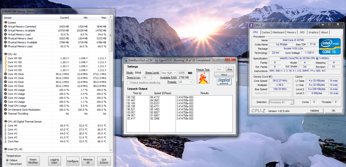

TEOKOS Δημοσ. 10 Δεκεμβρίου 2012 Δημοσ. 10 Δεκεμβρίου 2012 Καταρχήν τρέξε το burn test σε stock συχνότητες και ξαναπόσταρε ( με το cpuz ανοικτό ) Πάρε screenshot την ώρα που τρέχει και όχι όταν τελειώσει. Επίσης δώσε times to run 10 και φρόντισε το intel burn test να ειναι αυτό με τις avx εντολές.
giannaros_mes Δημοσ. 10 Δεκεμβρίου 2012 Δημοσ. 10 Δεκεμβρίου 2012 Ωραια ευχαριστω πολυ. Θα γινουν ομως αργοτερα γιατι πρεπει να φυγω. Θα ενημερωσω μολις τα κανω!
giannaros_mes Δημοσ. 10 Δεκεμβρίου 2012 Δημοσ. 10 Δεκεμβρίου 2012 Εκανα το test στις stock ρυθμισεις. Η εκδοση του intel burn test που εχω ειναι η τελευται και απ'οτι ειδα τις avx τις εχει απο την προηγουμενη. Οριστε και το screenshot:
TEOKOS Δημοσ. 10 Δεκεμβρίου 2012 Δημοσ. 10 Δεκεμβρίου 2012 Αν είμουν στην θέση σου θα έβγαζα την evo ,θα άλλαζα την θερμοαγώγιμη με μια καλή και στην σωστή ποσότητα και θα την ξανατοποθετούσα προσεκτικά και σωστά. Οι θερμοκρασιες σου δεν είναι τρελές αλλά από ότι έχω διαβάσει είναι θερμοκρασίες που η evo κρατάει τον 3570k όταν αυτός είναι στα 4,1 -4,3 Φυσικά πρέπει να πειραματιστείς και με το v-core έτσι ώστε με όσο λιγότερο ρεύμα δώσεις να είσαι σταθερός στην συχνότητα που θές.
giannaros_mes Δημοσ. 10 Δεκεμβρίου 2012 Δημοσ. 10 Δεκεμβρίου 2012 Αν και το oc δεν ειναι αυτοσκοπος θα δοκιμασω να της ξαναπερασω παστα να δω αν θα εχω αποτελεσματα. Οταν λες "καλη" ποια προτεινεις; Μεχρι τωρα χρησιμοποιουσα αυτη που εδεινε η evo στη συσκευασια. Επισης εχω αλλη μια που λεγεται titan nano grease η οποια δεν ξερω αν ειναι καλυτερη.
