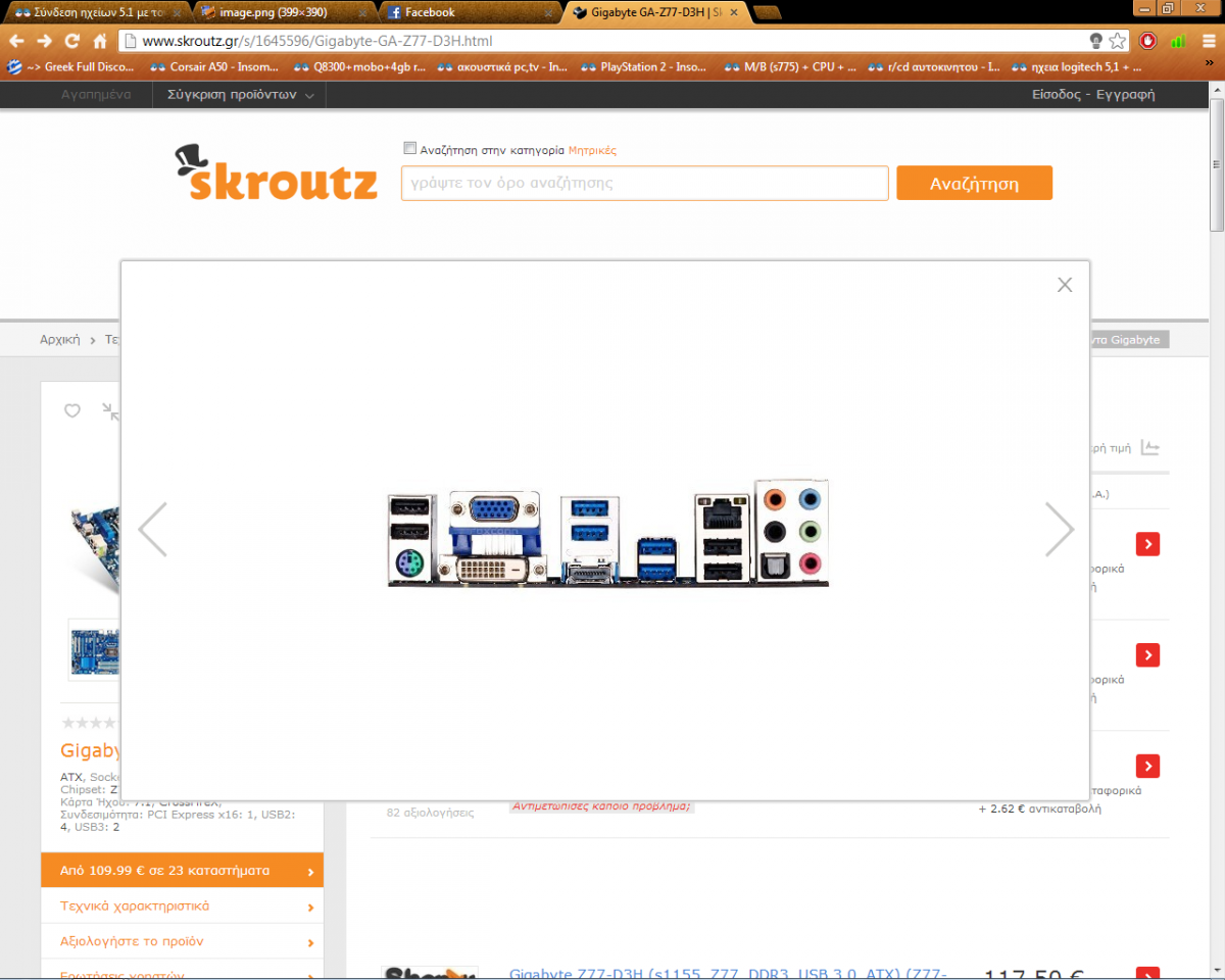

Warner Bro Δημοσ. 5 Δεκεμβρίου 2012 Μέλος Δημοσ. 5 Δεκεμβρίου 2012 Τέλεια. Χαίρομαι. Και με τα ηχεία είναι οκ φαντάζομαι; Αυτό με τα drivers πως ακριβώς το κάνω; Θα ρωτήσω στο κατάστημα για αυτό με τη συνδεσμολογία. ΥΓ:veteranos123 δεν είναι έτσι. Δεν έχω πέντε χρωματιστές θύρες. Μου λείπει η μαύρη και η πορτοκαλί(ή ροζ). Είναι σκοτάδι και δεν μπορώ να τα διακρίνω αυτά τα δύο.`
άδικος Δημοσ. 5 Δεκεμβρίου 2012 Δημοσ. 5 Δεκεμβρίου 2012 Βρε στο skroutz έψαξες για εικόνα της μητρικής;! Γι'αυτό σου έβγαλε ο,τι να'ναι
