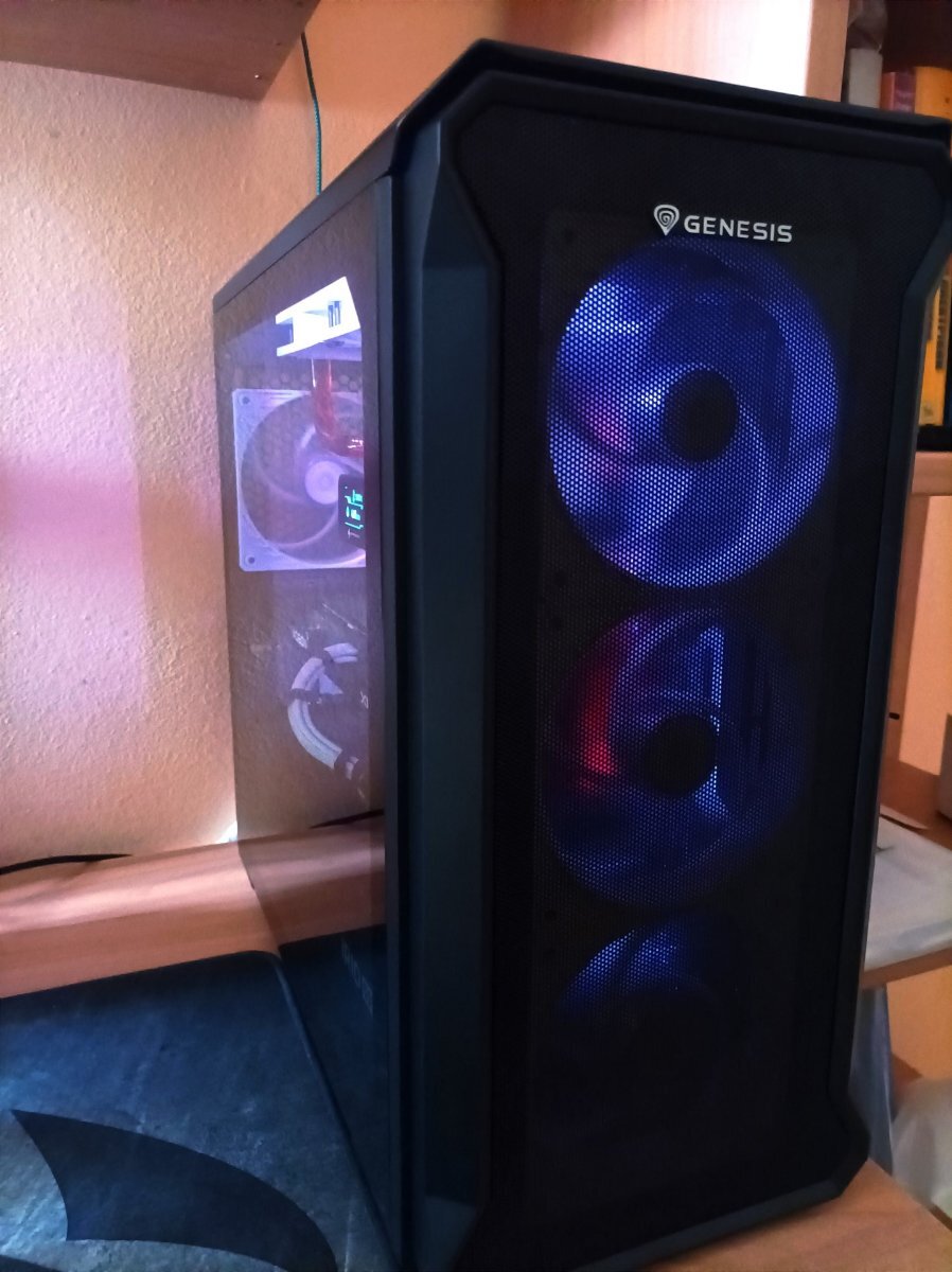

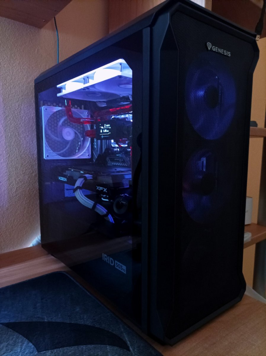

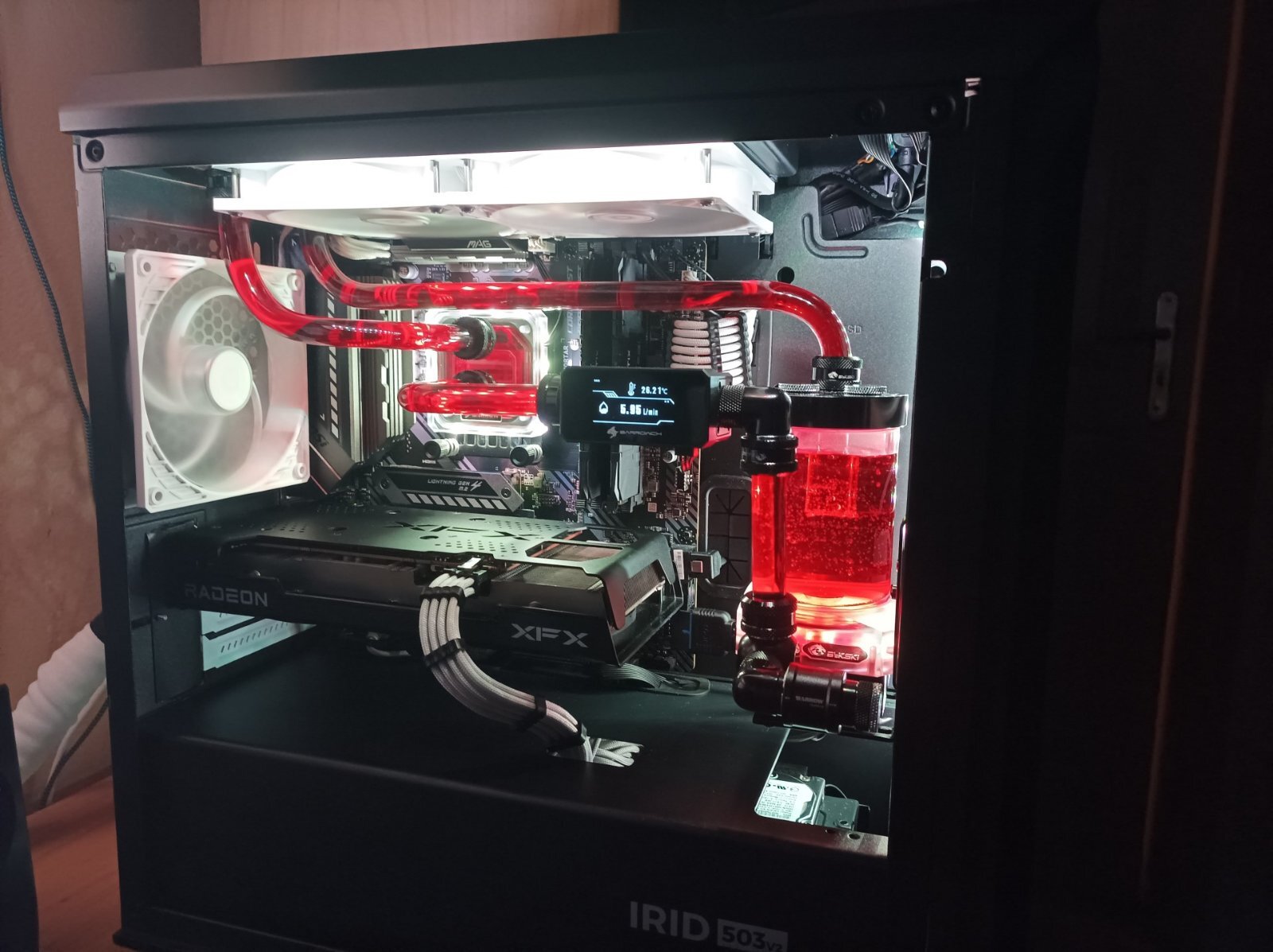

dalain Δημοσ. 15 Απριλίου 2023 Δημοσ. 15 Απριλίου 2023 (επεξεργασμένο) Δοκιμασαμε και αυτο το κουτακι!!! SSUPD Meshroom S Επεξ/σία 15 Απριλίου 2023 από dalain 22
giannisskrp Δημοσ. 18 Απριλίου 2023 Δημοσ. 18 Απριλίου 2023 Στις 15/4/2023 στις 12:15 ΠΜ, dalain είπε Δοκιμασαμε και αυτο το κουτακι!!! SSUPD Meshroom S Καλησπέρα και χρόνια πολλά. Πάρα πολύ ωραίο όπως όλα που ανεβάζεις. Τις σωλήνες με τι τις έχεις "ντύσει" αν επιτρέπεις; 1
dalain Δημοσ. 18 Απριλίου 2023 Δημοσ. 18 Απριλίου 2023 27 λεπτά πριν, giannisskrp είπε Καλησπέρα και χρόνια πολλά. Πάρα πολύ ωραίο όπως όλα που ανεβάζεις. Τις σωλήνες με τι τις έχεις "ντύσει" αν επιτρέπεις; Χρόνια πολλά φιλε μου!!!Τις ντυνω με sleeves, αντίστοιχα αυτα που ντύνουμε καλώδια,αλλα σε μεγαλύτερη διάμετρο!

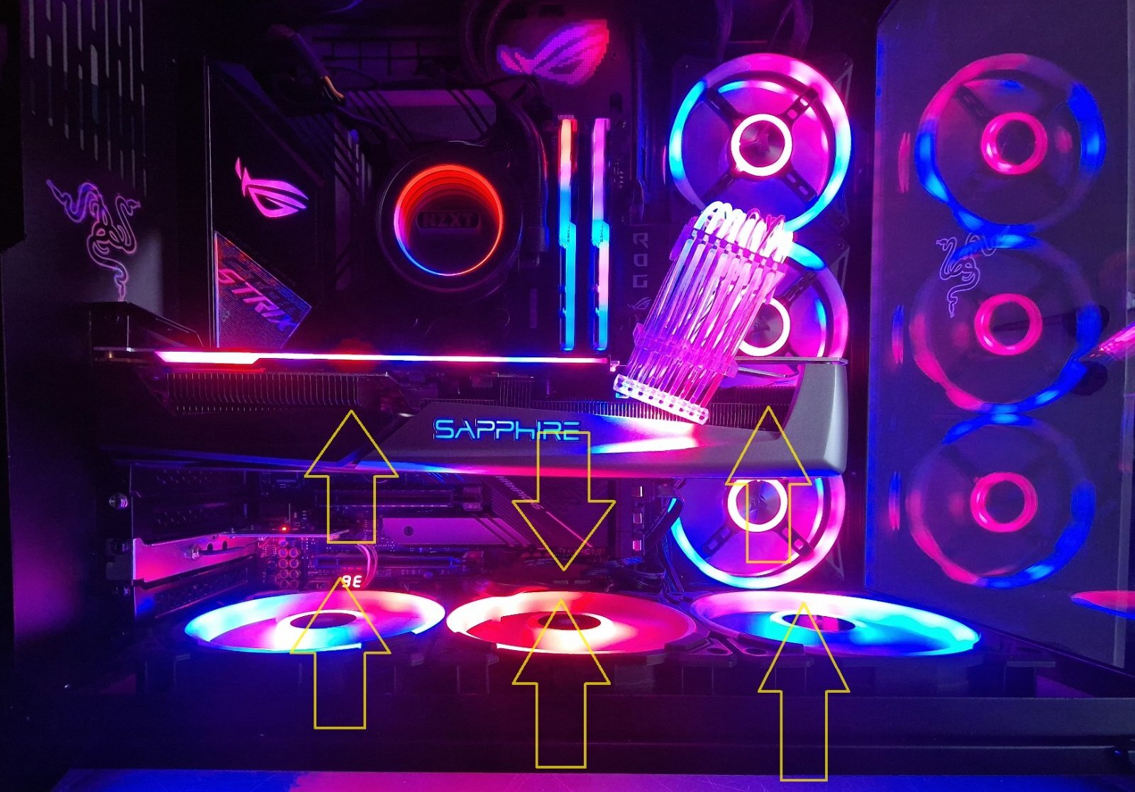

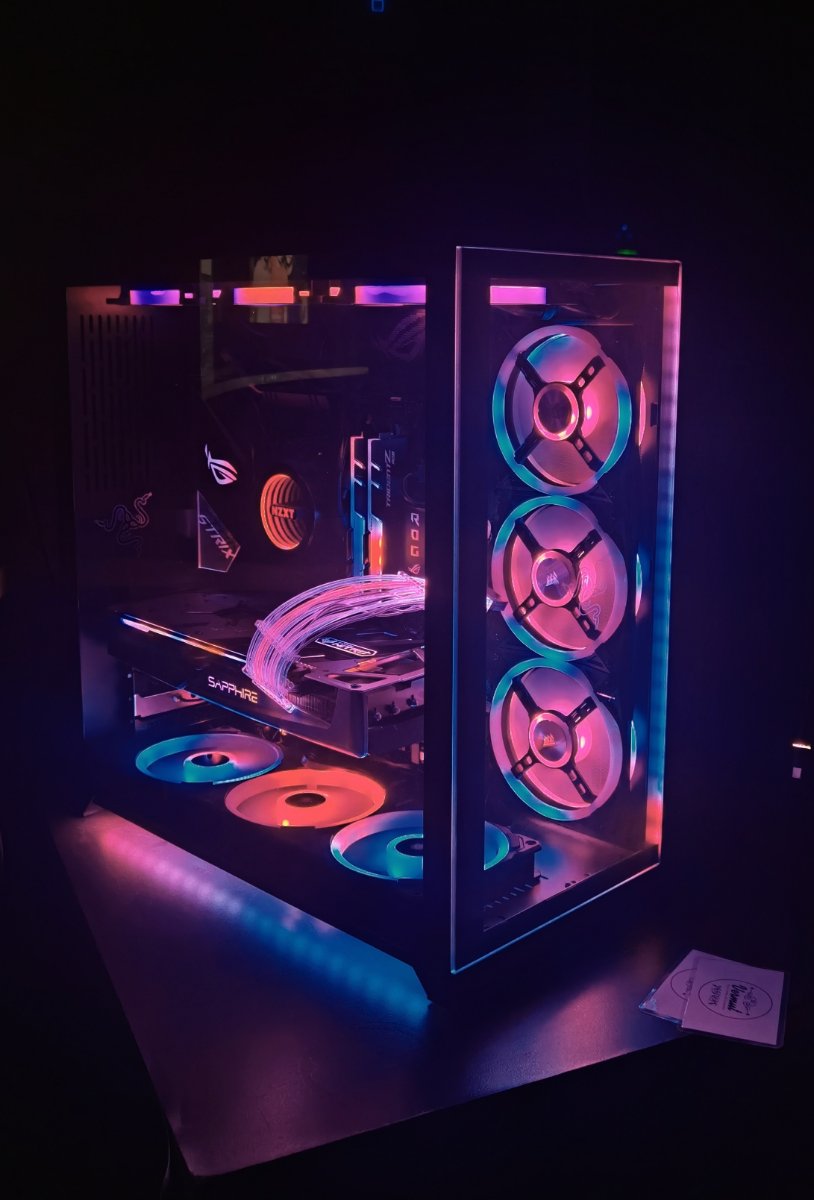

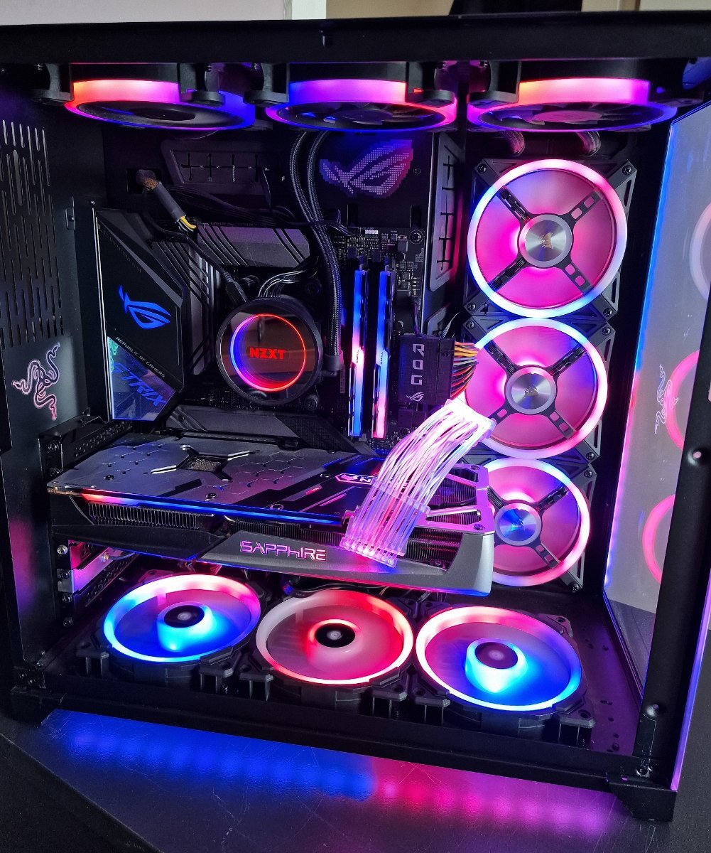

emperor4her Δημοσ. 25 Απριλίου 2023 Δημοσ. 25 Απριλίου 2023 Καλησπερα, εχω το lian li οπως φαινεται στη φωτο.. μπορει καποιος να μου πει πως βαζουμε τα fans? εννοω, ποια χτυπανε μεσα, ποια εξω κλπ? γιατι μεχρι τωρα τα παιχνιδια που επαιζε το pc ηταν πολυ ελαφρια, και δεν ζεσταινοταν... τωρα λιγο η ζεστη, λιγο το hogwarts και το forza, βλεπω να ανεβαινουν καπως η υδροψυξη βρισκεται δεξια, στα 3 καθετα και ειναι 3πλου ανεμ το ψυγειο.. 2
mandragoraSCR Δημοσ. 25 Απριλίου 2023 Δημοσ. 25 Απριλίου 2023 (επεξεργασμένο) τα πανω τα εχεις σωστα (βγαζουν αερα εξω) πρεπει να αλλαξεις τα κατω και τα δεξια ειδικα τα κατω θα βοηθησουν πολυ την καρτα σου, θα της δινουν φρεσκο αερα Επεξ/σία 25 Απριλίου 2023 από mandragoraSCR
Πέτρος Δημοσ. 25 Απριλίου 2023 Δημοσ. 25 Απριλίου 2023 (επεξεργασμένο) 3 ώρες πριν, mandragoraSCR είπε τα πανω τα εχεις σωστα (βγαζουν αερα εξω) πρεπει να αλλαξεις τα κατω και τα δεξια ειδικα τα κατω θα βοηθησουν πολυ την καρτα σου, θα της δινουν φρεσκο αερα Σωστά δεν είναι τα κάτω? Βάζουν αέρα. Ωπ, ξεστραβώθηκα τώρα...ναι, βγάζουν τα κάτω, πρέπει να βάζουν. Επεξ/σία 25 Απριλίου 2023 από Πέτρος 1
emperor4her Δημοσ. 25 Απριλίου 2023 Δημοσ. 25 Απριλίου 2023 (επεξεργασμένο) 27 λεπτά πριν, mandragoraSCR είπε τα πανω τα εχεις σωστα (βγαζουν αερα εξω) πρεπει να αλλαξεις τα κατω και τα δεξια ειδικα τα κατω θα βοηθησουν πολυ την καρτα σου, θα της δινουν φρεσκο αερα 13 λεπτά πριν, Πέτρος είπε Σωστά δεν είναι τα κάτω? Βάζουν αέρα. Τα εχω ως εξης: τα πανω βγαζουν αερα τα κατω βαζουν αερα τα δεξια βαζουν αερα ( ψυχουν το ψυγειο της υδροψυξης) το 1 απο τα πανω δεν δουλευει, εκανε θορυβο και το εχω ξεσυνδεσει.. δεν ειναι corsair, ειναι αυτα και θα αλλαχθουν βεβαια με πιο επωνυμα.. edit: εχει δικιο ο φιλος mandragoraSCR. τωρα το παρατηρησα, τα κατω βγαζουν αερα.. οποτε αυτα θελουν αλλαγη υποθετω Επεξ/σία 25 Απριλίου 2023 από emperor4her 1
dalain Δημοσ. 25 Απριλίου 2023 Δημοσ. 25 Απριλίου 2023 Εγω ,που δεν ξέρω τι μου γίνεται,θα έβαζα τα πανω κ τα κατω να βάζουν αερα και πλαϊνά να βγάζουν.... 1
fuz10n Δημοσ. 25 Απριλίου 2023 Δημοσ. 25 Απριλίου 2023 1. γενικα χρειαζεται θετικη πιεση το κουτι (πιο πολλα να βαζουν) για να μη μπαινει/καθεται σκονη απο τις γριλιες. 2. αυτα που βαζουν να εχουν σιτες 3. καλυτερα η μια τριαδα που βγαζει να ειναι του ψυγειου θεωρω, για να μη ζοριζεται και πολυ λογω θετικης πιεσης των αλλων 6? ετσι οπως το βλεπω δηλαδη σε σενα, θα τους τουμπαρα ολους τελικα. 1
SabotazNic Δημοσ. 25 Απριλίου 2023 Δημοσ. 25 Απριλίου 2023 3 ώρες πριν, mandragoraSCR είπε τα πανω τα εχεις σωστα (βγαζουν αερα εξω) πρεπει να αλλαξεις τα κατω και τα δεξια ειδικα τα κατω θα βοηθησουν πολυ την καρτα σου, θα της δινουν φρεσκο αερα Τα δεξια σωστα τα εχει, πρεπει να βαζουν αλλιως θα εχει αρνητικη πιεση το κουτι και θα μπαινει αερας, και αρα σκονη απο οποια τρυπα δεν εχει φιλτρο 3 ώρες πριν, Πέτρος είπε Σωστά δεν είναι τα κάτω? Βάζουν αέρα. Ωπ, ξεστραβώθηκα τώρα...ναι, βγάζουν τα κάτω, πρέπει να βάζουν. 3 ώρες πριν, emperor4her είπε Τα εχω ως εξης: τα πανω βγαζουν αερα τα κατω βαζουν αερα τα δεξια βαζουν αερα ( ψυχουν το ψυγειο της υδροψυξης) το 1 απο τα πανω δεν δουλευει, εκανε θορυβο και το εχω ξεσυνδεσει.. δεν ειναι corsair, ειναι αυτα και θα αλλαχθουν βεβαια με πιο επωνυμα.. edit: εχει δικιο ο φιλος mandragoraSCR. τωρα το παρατηρησα, τα κατω βγαζουν αερα.. οποτε αυτα θελουν αλλαγη υποθετω Τα κατω τωρα βγαζουν αερα απο το κουτι. Ολα τα fans βαζουν αερα απο την μερια που εχουν τον "σκελετο" τους. Στα πλαινα βλεπεις τα 4 πλαστικα που στηριζεται το fan, οποτε εκεινα βαζουν αερα. Σε οσα δεν βλεπεις αυτα τα πλαστικα, βγαζουν αερα 3
emperor4her Δημοσ. 25 Απριλίου 2023 Δημοσ. 25 Απριλίου 2023 45 λεπτά πριν, fuz10n είπε 1. γενικα χρειαζεται θετικη πιεση το κουτι (πιο πολλα να βαζουν) για να μη μπαινει/καθεται σκονη απο τις γριλιες. 2. αυτα που βαζουν να εχουν σιτες 3. καλυτερα η μια τριαδα που βγαζει να ειναι του ψυγειου θεωρω, για να μη ζοριζεται και πολυ λογω θετικης πιεσης των αλλων 6? ετσι οπως το βλεπω δηλαδη σε σενα, θα τους τουμπαρα ολους τελικα. Οι σκεψεις μου με βαση αυτα που διαβασα ειναι λοιπον οι εξης: τα 3 πανω να βγαζουν, αφου ο ζεστος αερας βαση θερμοδυναμικης παει ψηλα, αφου θα ειναι πανω θα βγαζουν το ζεστο αερα. τα 3 πλαινα να βαζουν, δεν εχει νοημα να βγαζουν γιατι ουσιαστικα θα στελνουν το θερμο αερα του κουτιου πανω στο ψυγειο. οποτε φανατζομαι ειναι καλυτερα να φερνουν κρυο αερα απ εξω πανω στο ψυγειο τα 3 κατω, να βαζουν για να χτυπαει ο αερας την καρτα γραφικων. Βεβαια, να αναφερω (αν δεν κανω λαθος) τα fan της vga δεν γυριζουν ολα στην ιδια φορα. το μεσαιο διωχνει αερα, ενω τα 2 ακριανα στελνουν αερα πανω στην καρτα. οποτε εαν τα 3 απο κατω στελνουν αερα και το μεσαιο διωχνει ισων δημιουργειται ενα κυμα χωρις νοημα.
SabotazNic Δημοσ. 25 Απριλίου 2023 Δημοσ. 25 Απριλίου 2023 Στις 30/7/2022 στις 1:36 ΜΜ, emperor4her είπε Αναβαθμιση σε QL120... Στις 31/7/2022 στις 11:56 ΜΜ, SabotazNic είπε Τωρα ειδα ολο το airflow του κουτιου σου. Η aio φανταζομαι ειναι δεξια? Εκει θα βαλει τα ll μιας και αποδιδουν καλυτερα με rad. Κατω θα τα βαλεις να βαζουν αερα. Θα δινεις φρεσκο αερα στην gpu σου. Τωρα εχεις 6 να βγαζουν και 3 (με την αντισταση της aio) να βαζουν. Αρα αρνητικη πιεση και αρα επιπλεον σκονη στο κουτι. Δες εδω πως ειναι το airflow (ειδα το δικο μου στην 894, o 11 xl, και παρατηρησα οτι καιρο εχω να ανεβασω καμια φωτο ). Αν θες να βλεπεις ολα τα led μεσα απο το κουτι, βαλε την aio πανω και βαλε τα fans σε push διαταξη (pull το ιδανικο, αλλα οκ) Βλεπω οτι εχουμε ξανα κανει την ιδια συζητηση παντως. Το μεσαιο fan της gpu δεν σε αποσχολει (αν και νομιζω οτι δεν "βγαζει" αερα, απλα γυρναει με διαφορετικη φορα για να μειωθει ο θορυβος του αερα). Κατω και πλαι βαζεις, πανω βγαζεις 3
emperor4her Δημοσ. 25 Απριλίου 2023 Δημοσ. 25 Απριλίου 2023 2 λεπτά πριν, SabotazNic είπε Βλεπω οτι εχουμε ξανα κανει την ιδια συζητηση παντως. Το μεσαιο fan της gpu δεν σε αποσχολει (αν και νομιζω οτι δεν "βγαζει" αερα, απλα γυρναει με διαφορετικη φορα για να μειωθει ο θορυβος του αερα). Κατω και πλαι βαζεις, πανω βγαζεις Ναι εψαχνα να βρω που σοτν κορακα ειναι αυτο το μηνυμα και δεν το εβρισκα! ωραιος, θα τα αλλαξω σε ευχαριστω και παλι!
