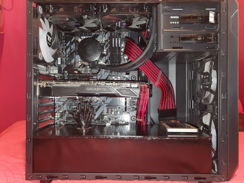

Αφου καθόμαστε που καθόμαστε είπα να κρίψω τα καλώδια και τους δίσκους στο PC μου
20200425_211439.jpg.7732d14f7219eec57076c0e5df726af9.jpg 20200425_211504.jpg.543c67719eb888bd4009d813ae9cb0fc.jpg 20200425_215615.jpg.34a830fb04f55846d7ca2c062d90783c.jpg  20200425_220527.jpg.e420f63960833d0df55903ef1fa8390e.jpg
οπότε πάω να καλύψω το τροφοδοτικό και τους σκληρούς με πλέξιγκλας φτιάxνοντας δικό μου shroud, εκτύπωσα δικό μου tray για τους σκληρούς ώστε να μειώσω το ύψος και ελπίζω για το καλύτερο 🤞🤞
Επεξ/σία από D1mm1s

Έτοιμο..!!!
Κάτι καταφερα να κάνω με το σαπιοκουτί μου 🤣🤣.
Λίγο με την ένωση στα δύο κομμάτια με το plexiglass τα έκανα χάλια με την θερμοκόλλα, αλλά τι α κανς.
Και σίγουρα όλοι εσείς που ανεβάζετε τις υπερπαραγογές σας το έχετε πολύ περισσότερο με τις φωτογραφίες σας.
  • Like 16

μια χαρα ωραιος εισαι!δυο πραγματακια μονο να πω αν επιτρεπεις.

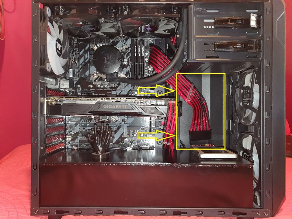

1)το καλωδιο της μητρικης δεν μπορει να περασει απο αλλου;διπλα στην μητρικη ας πουμε,για να μην φαινονται τοσο πολυ μεσα και να μην φαινεται και η ενωση του extension
2)το καλυμμα που εφτιαξες ειναι μια χαρα αλλα στην ενωση αντι θερμοκολλας θα μπορουσες να το κολλησεις με κολλα στιγμης ή να εβαζες θρμοκολλα μονο στην εσωτερικη γωνθια,και τωρα ομως μπορεις να βρεις μια πλαστικη μαυρ γωνια να μπει πανω απο την ενωση σαν φινιρισμα.
