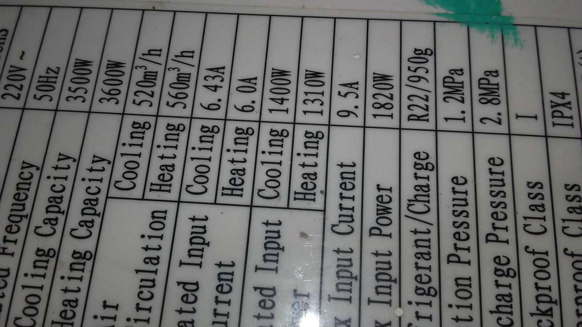

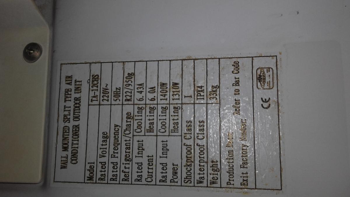

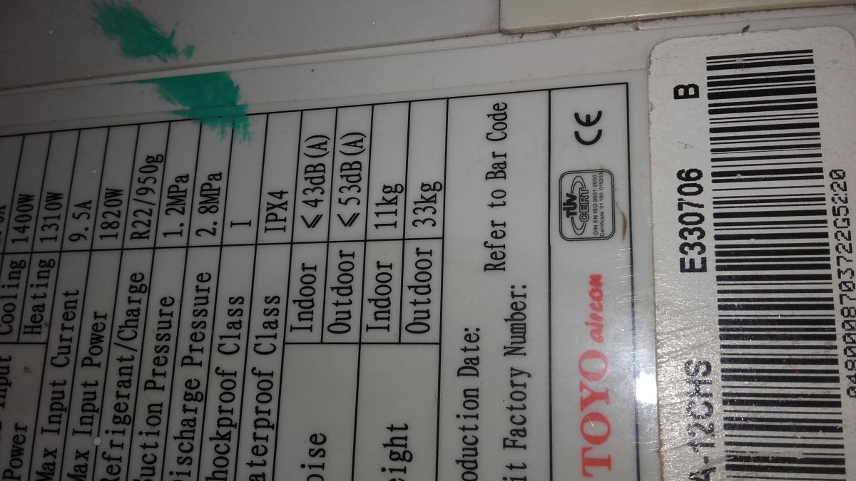

Giorgosgate7 Δημοσ. 20 Δεκεμβρίου 2017 Δημοσ. 20 Δεκεμβρίου 2017 Καλησπερα παιδια νοικιασα ενα σπιτι και εχει το κλιματιστικο TOYO aircon! Καιει πολυ ρευμα?
dollyyy19 Δημοσ. 20 Δεκεμβρίου 2017 Δημοσ. 20 Δεκεμβρίου 2017 αναλογως τον χωρο.αν θες να ψυξεις η να θερμανεις με αυτο ,80 τετραγωνικα στους 22,θα δουλευει μονιμως.μπορει να ειναι 1.5 kw αλλα αν δουλευει συνεχως,θα κλαις με μαυρο δακρυ.αν μαλιστα χρειαστει να γεμισει με φρεον και δεν βρισκεις ρ22,εκει να δεις κλαμα............. 1
Giorgosgate7 Δημοσ. 20 Δεκεμβρίου 2017 Δημοσ. 20 Δεκεμβρίου 2017 Το σπιτι ειναι 30τμ! Θερμανση κυριως! Κανα 7ωρο τη μερα?
dollyyy19 Δημοσ. 20 Δεκεμβρίου 2017 Δημοσ. 20 Δεκεμβρίου 2017 αν δουλευει 7 ωρες στο φουλ,θα καιει 10 κιλοβατ την μερα,300/μηνα,1200/τετραμηνο.αν υποθεσουμε οτι δεν καις τιποτες αλλο,θα βγαινει 120 ευρω τοδιμηνο περιπου.αλλα για 30 μετρα ,που θα μπορει να το ζεστανει,θα δουλευει λιγοτερες ωρες την ημερα,οποτε θα ειναι μικροτερο το κοστος.μην ξεχνας,στις παγωνιες,δεν αποδιδει,οποτε δεν θα δουλευει.....
Giorgosgate7 Δημοσ. 20 Δεκεμβρίου 2017 Δημοσ. 20 Δεκεμβρίου 2017 Σ ευχαριστω πολυ για τον κοπο σου! Αρα λιγες ωρες τη μερα θα το καιω για οικονομια!
