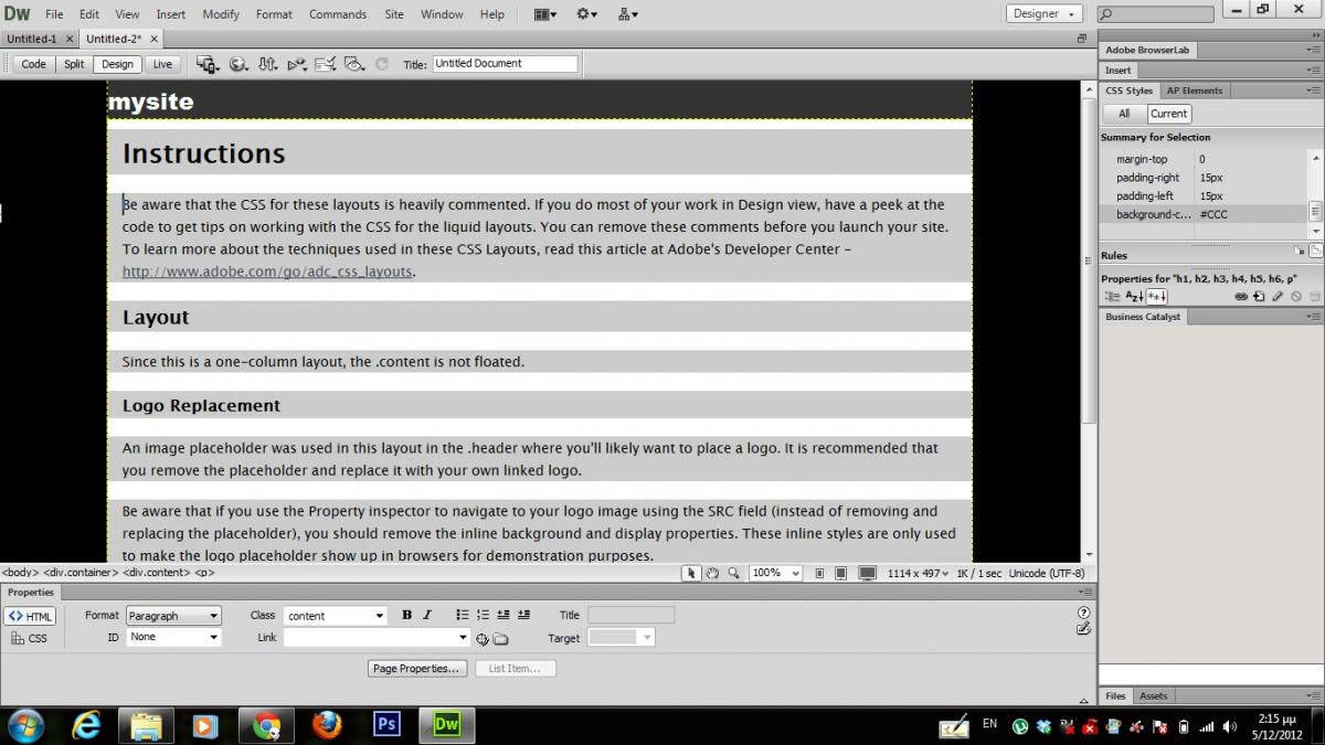

killer76 Δημοσ. 5 Δεκεμβρίου 2012 Μέλος Δημοσ. 5 Δεκεμβρίου 2012 http://www.w3schools...query_slide.asp Φίλε σε ευχαριστω για το λινκ. Απο αυτο χρησιμοποιησα αυτον των κωδικα http://www.w3schools...ry_slide_toggle σε ενα wordpress που εχω (δημιουργια σελίδας, και εισαγωγη του κωδικα στο html tab), αλλα δεν δουλευε. Εμφανιζόταν το κειμενο αλλα χωρις να δουλευει το εφε. Τελος παντων ισως κατι φταιει στο wp. Ας φτιαξω το site το νεο πρωτα και θα ασχοληθω με αυτο μετα. Γιατι εχω ψιλοκολησει σε αλλα ποιο βασικα Πρωτη φορα χρησιμοποιώ dreamweaver (αντι για joomla) και τα βρισκω σκουρα. Λοιπον στις παρακατω εικόνες σας δειχνω πως είναι τωρα το site και τι θέλω να κανω. Ενταξει τα χρώμματα και τα κουμπια κλπ θα τα κάνω πολύ καλυτερα αν βρω τον τρόπο. Αυτά τα έχω κάνει με την ζωγραφική μονο και μονο για να σας δείξω τι ακριβως θέλω και αν μπορείτε να βοηθήσετε. 1.ετσι είναι τώρα. 2.έτσι θέλω να γίνει περίπου. (Δηλαδή η μαυρη μπάρα επάνω να φτάσει μεχρι το τέλος και το κείμενο να είναι διάφανο ωστε να φαίνεται το φοντο πισω) 3.αν πατάω το "διαβάστε περισσότερα να βγαίνει κάτι σαν συνεφάκι 4.και αν πατήσει κάποιος "δηλώστε συμμετοχή" να ξεδιπλώνει η φόρμα από κάτω. Ευχαριστώ
