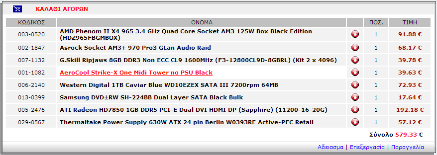

Greekz Δημοσ. 2 Δεκεμβρίου 2012 Δημοσ. 2 Δεκεμβρίου 2012 Γεια Σας!!! Θα ηθελα ενα πσ για παιχνιδια κυριως μεχρι 600 ευρω παραπανω δεν γινετε Στη συνθεση θα ηθελα μονο το πσ οχι πληκτρολογιο ποντικι οθονη Μενω στον Πειραια και το πσ μπορω να το συναρμολογησω μονος μου οποτε και να ειναι απο διαφορετικα μαγαζια δεν με πειραζει Οθονη που υπαρχει τωρα ειναι μια LG και η αναλυση της ειναι 1920χ1080 Ευχαριστω πολυ!!!
Greekz Δημοσ. 2 Δεκεμβρίου 2012 Μέλος Δημοσ. 2 Δεκεμβρίου 2012 αντι για αυτη τη ραμ θα μπορουσα να παρω 2 ραμ απο αυτες που εχει σε προσφορα το you?

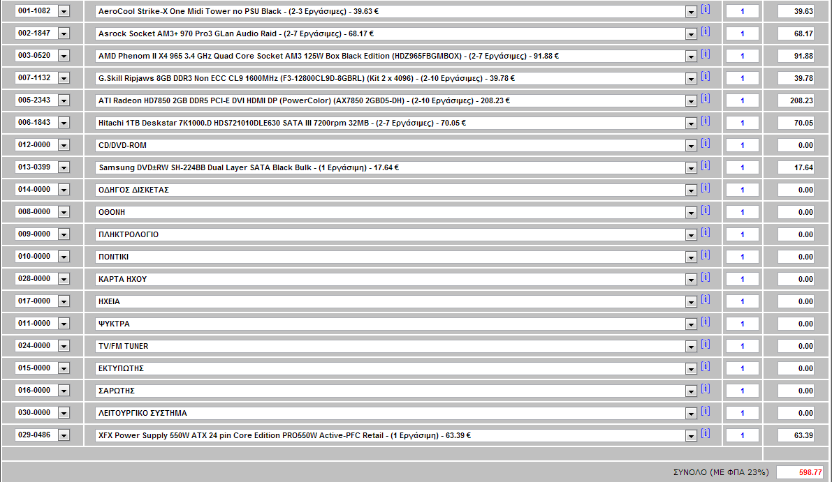

XMorsX Δημοσ. 2 Δεκεμβρίου 2012 Δημοσ. 2 Δεκεμβρίου 2012 Δες και αυτη την συνθεση. Η βασικη διαφορα σε σχεση με την παραπανω ειναι οτι βαζω την εκδοση της 7850 με τα 2GB, θεωρω οτι για 10 ευρω διαφορα μονο ειναι must. Επισης νομιζω οτι εφόσον χωραει στο budget ΧFX τροφοδοτικο καλο θα ηταν να το προτιμησεις. Τελος καλο θα ηταν να προσθεσεις και αλλο ενα case fan μπροστα: http://www.visionstudio.gr/prodinfo.asp?id=17616&cat=7&sub=undefined&pmanuf=undefined&sort=undefined&step=undefined Δε νομιζω οτι εχει νοημα να παρεις μονο τις μνημες απο αλλο καταστημα. Παρήγγειλε τα ολα απο ενα να σου κανουν και εκπτωση καινα μην πληρωνεις μεταφορικα πολλαπλα. 1
Greekz Δημοσ. 3 Δεκεμβρίου 2012 Μέλος Δημοσ. 3 Δεκεμβρίου 2012 αυτο για τις μνημες σκεφτομουν να βαλω 16 γβ και θα δω διαφορα αναμεσα στις 2 καρτες?
XMorsX Δημοσ. 3 Δεκεμβρίου 2012 Δημοσ. 3 Δεκεμβρίου 2012 Αν παιζεις σε 1080p θα δεις διαφορα. 16GB ειναι περιττα, ειδικα για οσους εχουν περιορισμενο budget όπως εσυ. 1
XMorsX Δημοσ. 4 Δεκεμβρίου 2012 Δημοσ. 4 Δεκεμβρίου 2012 (επεξεργασμένο) Νομιζω πως ειναι καλυτερα να πας με την δικη μου συνθεση καθως εχω την 7850 2GB. Να συμπληρωσω όμως πως αν μπορεις να δωσεις 10 ευρω παραπανω παρε αυτο το κουτι: http://www.visionstu...&step=undefined , ειναι καλυτερο και ερχεται με ενσωματομενα 2 case fans, επομενως δεν ειναι αναγκη να αγορασεις εξτρα. EDIT: Αν μπορεις να ξεπερασεις αλλο λιγο τα 600 ευρω παρε και αυτην την ψυχτρα: http://www.visionstu...&step=undefined καθως η stock των AMD ειναι σχετικα θορυβώδης. Φυσικα αν δεν μπορεις να τα ξεπερασεις παρτο όπως ειναι και αποφασιζεις στο μελλον αν θες να βαλεις αλλη. EDIT2: To Corsair 200r πηγε απο 56 ευρω που κοστιζε μεχρι τωρα στα 74 ευρω. Πλεον ξεφευγει αρκετα απο το budget, το cm K350: http://www.visionstudio.gr/prodinfo.asp?id=31647&cat=1&sub=undefined&pmanuf=undefined&sort=undefined&step=2 αποτελει καλη εναλλακτικη, απλα μην ξεχασεις να παρεις και ενα case fan ακομη να το βαλεις στην πισω μερια του κουτιου. Επεξ/σία 4 Δεκεμβρίου 2012 από XMorsX

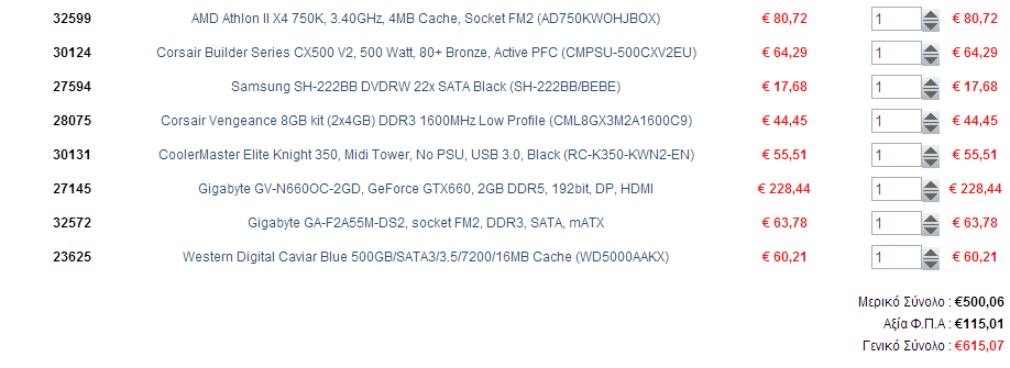

XMorsX Δημοσ. 4 Δεκεμβρίου 2012 Δημοσ. 4 Δεκεμβρίου 2012 Για δες και αυτο απο το mgmanager με 615 ευρω. Εβαλα τον καινουριο 750Κ μαζι με μια 660, αποτελει καλυτερη συνθεση.
Greekz Δημοσ. 5 Δεκεμβρίου 2012 Μέλος Δημοσ. 5 Δεκεμβρίου 2012 εαν ειναι καλυτερη αυτη η συνθεση μπορω να τα βρω τα 15 παραπανω αλλα αν πραγματικα τα αξιζει
XMorsX Δημοσ. 5 Δεκεμβρίου 2012 Δημοσ. 5 Δεκεμβρίου 2012 εαν ειναι καλυτερη αυτη η συνθεση μπορω να τα βρω τα 15 παραπανω αλλα αν πραγματικα τα αξιζει Τα αξιζει. 600 ευρω πας να δωσεις, στα 15 θα κολλησουμε?
