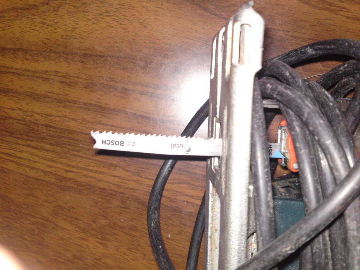

kostas.K Δημοσ. 5 Δεκεμβρίου 2012 Μέλος Δημοσ. 5 Δεκεμβρίου 2012 με προσγειωνεις αποτομα... δεν παιζει σαλιο οποτε προσπαθούμε με το 3αρι κολαουζο?κατι like this http://www.toolshous...=com_virtuemart σκεφτόμουν να τα κολλήσω με διάφανη σιλικόνη εκτος απο το πανω καπακι που θα του βαλω 2 μεντεσέδες για να ανοίγει... οχι δεν ειναι λαμα ξυλου τουλαχιστον στο χαρτι ελεγε λαμαρινας. αυτη ειναι :
