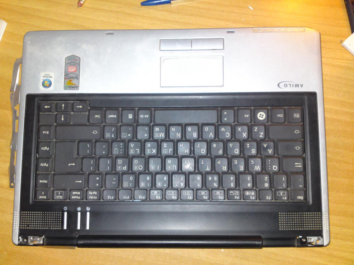

kostas.K Δημοσ. 2 Δεκεμβρίου 2012 Δημοσ. 2 Δεκεμβρίου 2012 (επεξεργασμένο) UPDATE #1 πρόσφατα έπεσε στα χέρια μου ενα laptop Fujitsu Siemens Amilo 2510 με σπασμένει οθόνη και κατάγματα στα πλαστίκα. Αρχικα έλενξα αν είναι ακόμα λείτουργικο και ναι λοιπον δουλευε κανονικα εκτος απο το ποντικη,την οθονη φυσικα dvd drive για καποιο λογο δεν το βρηκα πανω στο laptop αλλα παρ ολα αυτα το συνδεα με εξωτερικη οθονη και ενα ποντικι και δουλευε.(αθάνατα αυτα τα fujitsu) το έλεισα λοιπον εφτιαξα το ποντικι (ειχε φυγει η καλοδιοταινια) σιδεροσα οσο μπορουσα τα πλαστικα που ηταν λες και περασε τρενο απο πανω,αφερεσα και την οθονη να μν προσθετει βαρος και ολα ok. εεε μετα λεω πολυ μουχλα ρε παιδι μου ενα λαπτοπ χωρις οθονη και αποφασισα να φτιαξω ενα κουτακι απο πλεξυ σχετικα μικρο για να βαλωω μεσα το λαπτοπ. Ετσι πηρα τις διαστασεις ευτυχως (γιατι δεν παιζει και σαλιο) βρηκα στη αποθηκη κατι κομματια πλεξυ που ηταν αρκετα.Επεται και συνεχεια με κοψιμο πλεξυ και αλλα πολλα.θα ανεβασω κα φοτο αργοτερα. To Be Continued!! Επεξ/σία 3 Δεκεμβρίου 2012 από kostas.K

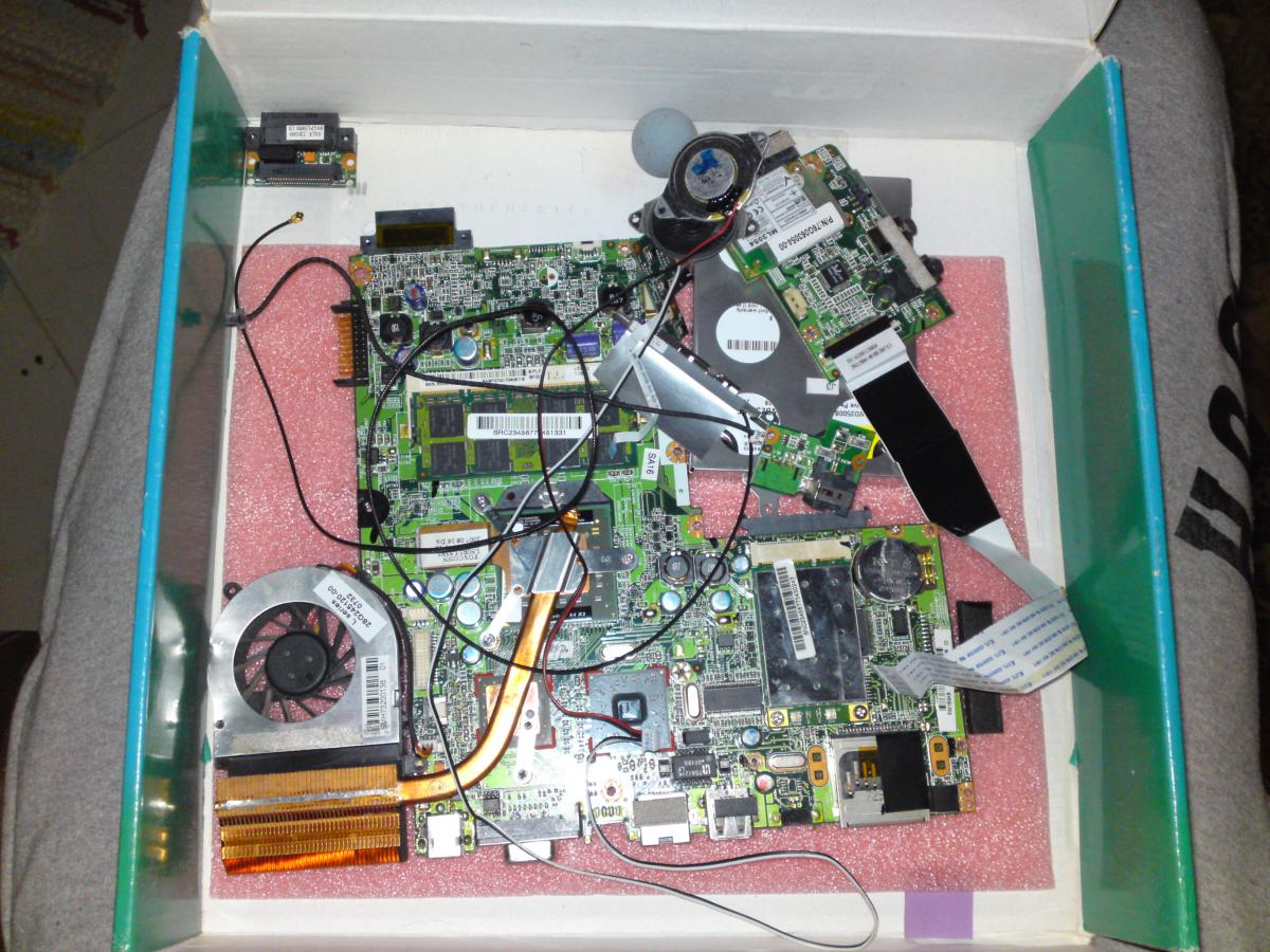

kostas.K Δημοσ. 3 Δεκεμβρίου 2012 Μέλος Δημοσ. 3 Δεκεμβρίου 2012 UPDATE #2 Οπως ειπα θα ανεβασω φοτο απο τη μητρικη και τα καπακια που αναγκαστικα να στραβωνω τις λαμαρινες τους για να την βγαλω απο κει μεσα και ιδου τα αποτελεσματα: συνεχιζουμε με κοπη plexiglass.... 2

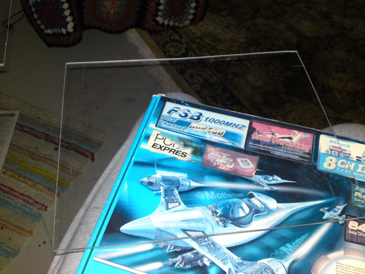

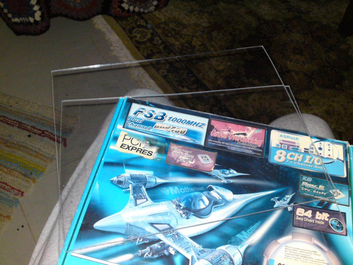

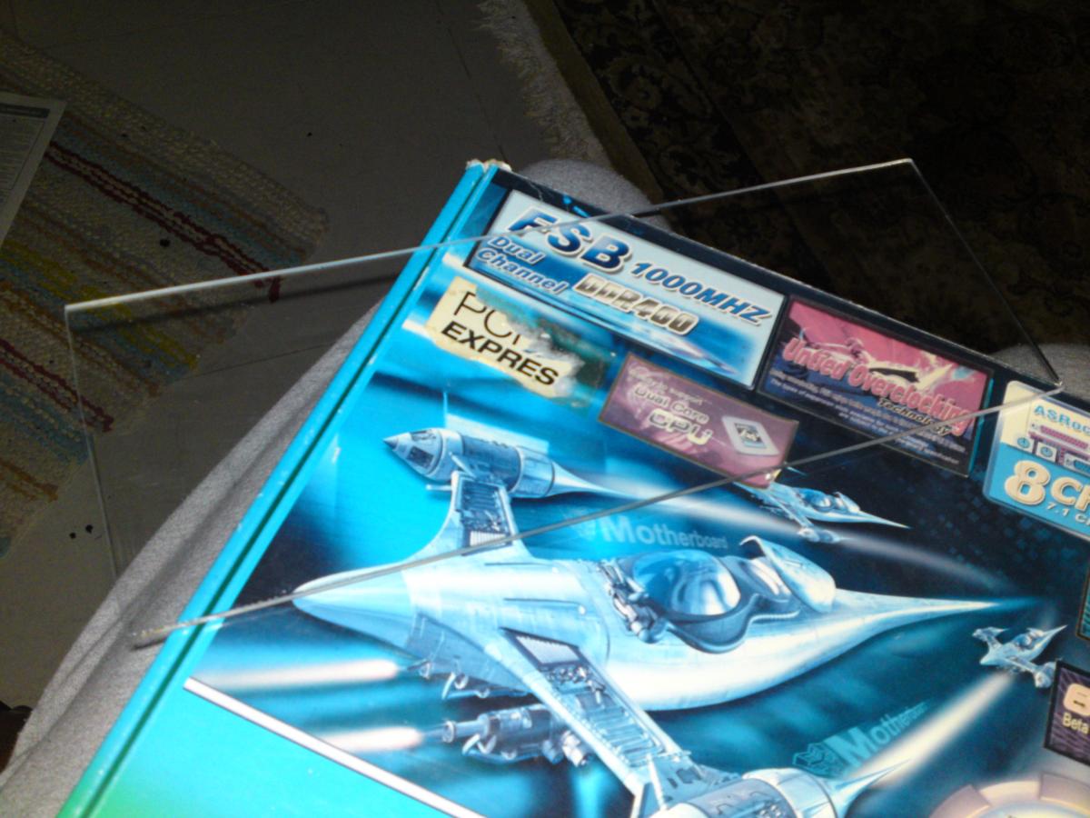

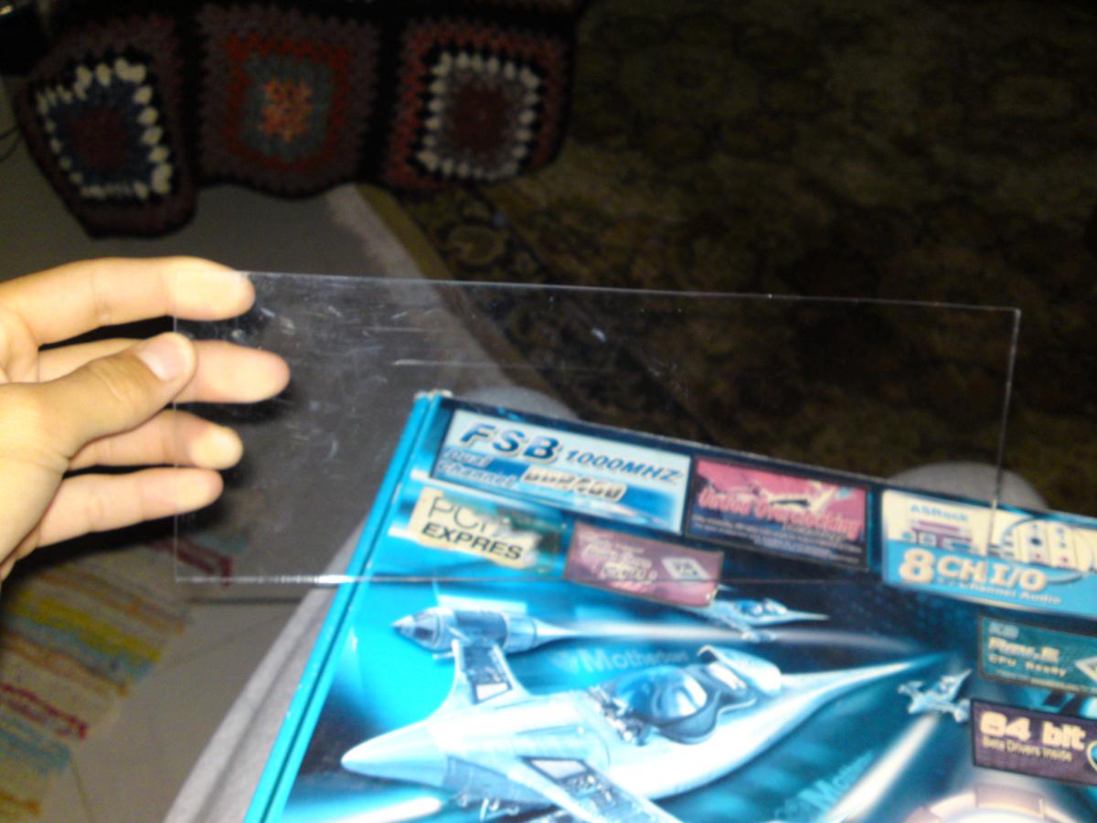

kostas.K Δημοσ. 4 Δεκεμβρίου 2012 Μέλος Δημοσ. 4 Δεκεμβρίου 2012 UPDATE #3 Λοιπον εχουμε και λεμε: σημερα εκοψα το plexiglass και οφείλω να ομολογήσω οτι εχω κανει περιπου στα 5-6 project παλιοτερα χωρις κανενα να περιεχει plexyglass στα σχεδια και σημερα που το δουλεψα για πρωτη φορα μπορω να πω οτι ειναι απο τα πιο δυσκολα υλικα . ειναι πολυ δυσκολο να δουλευτει,θελει να βρεις τ τεχνικη για να το κοψεις.στα πρωτα κομματια απογοητευτικα αλλα ειπα αφου το ξεκινησα δεν εχει γυρισμο.οποτε τα πρωτα κομματια πεταχθηκαν και κοπηκαν καινουργια τουλαχιστον αυτα βγηκαν καλυτερα.παραθετω και φοτο απο κατω για να μ πειτε τ γνωμη σας!
katsikoula Δημοσ. 4 Δεκεμβρίου 2012 Δημοσ. 4 Δεκεμβρίου 2012 ωραίος! και τώρα για να καταλάβω, πως ακριβώς σκοπεύεις να χρησιμοποιήσεις αυτά τα κομμάτια που έκοψες? θα τα ενώσεις κάπως για να φτιάξεις ένα κουτάκι?
katsikoula Δημοσ. 4 Δεκεμβρίου 2012 Δημοσ. 4 Δεκεμβρίου 2012 ακριβως...!! μια χαρά!!! και τον σκληρό δίσκο και το τροφοδοτικό και το Drive που έχεις σκεφτεί να τα βάλεις? θα χωρέσουν μέσα στο κουτί? αν χωράνε ίσως θα μπορούσες να τα στερεώσεις σε "μπαλκόνια". αν δεν καταλαβαίνεις τι εννοώ πες μου να εξηγήσω καλύτερα...
kostas.K Δημοσ. 4 Δεκεμβρίου 2012 Μέλος Δημοσ. 4 Δεκεμβρίου 2012 τον σκληρο τον εχω υπολογισει παει αν δεις την εικονα εκει στην γωνια.dvd drive δεν θα βαλουμε αφου το δικο του ειχε σπασει και δεν θελουμε να χαλασουμε λεφτα.ετσι κι αλλιος εχω απο το νετβοοκ μου ενα εξωτερικο.τροφοδοτικο?δεν σε καταλαβα,αφου εχει εξωτερικο.laptop ειναι.
