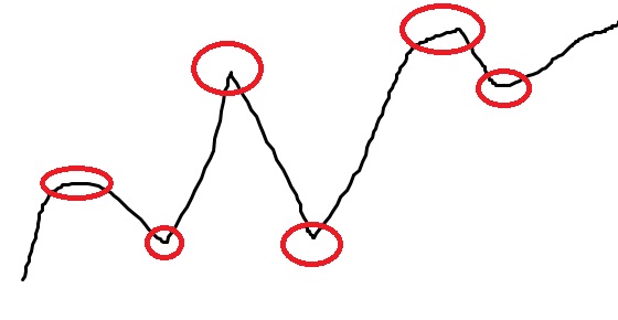

παπι Δημοσ. 30 Νοεμβρίου 2012 Δημοσ. 30 Νοεμβρίου 2012 Πως μπορω να βρω προγραμματιστικα αυτα που εχω κυκλωσει;
albNik Δημοσ. 30 Νοεμβρίου 2012 Δημοσ. 30 Νοεμβρίου 2012 Αν έχεις σε μια σε ένα μονοδιάστατο πινάκα σε σειρά τα σημεία (x,y) της γραμμής, Για κάθε σημείο κοιτάς το προηγούμενο του και το επόμενο. Αν τα y ή x τους είναι μεγαλύτερα η μικρότερα και τα δύο , είναι κορυφή. > if( a[i].x<a[i+1].x&&a[i].x<a[i-1].x || a[i].x>a[i+1].x&&a[i].x>a[i-1].x || a[i].y<a[i+1].y&&a[i].y<a[i-1].y || a[i].y>a[i+1].y&&a[i].y>a[i-1].y ) //κορυφη
παπι Δημοσ. 30 Νοεμβρίου 2012 Μέλος Δημοσ. 30 Νοεμβρίου 2012 Σορυ, δεν ειμουν σαφης. Το γραφημα ειναι ετσι Βλεπεις εχει πολλες κορυφες, αλλα εγω θελω τις "μεγαλες"
ChRis6 Δημοσ. 30 Νοεμβρίου 2012 Δημοσ. 30 Νοεμβρίου 2012 Τι σου δίνεται προγραμματιστικά για να βοηθήσουμε ; @albNik αν το έχει σαν γράφημα,πως θα έχει τα σημεία x,y ; Βασικά για να έχεις x,y πρέπει να έχεις ενα σύστημα συντεταγμένων ώστε να έχουν νόημα τα x,y. edit: παπί πιο πολύ με σήμα μοιάζει αυτό,παρά με γράφημα
ChRis6 Δημοσ. 30 Νοεμβρίου 2012 Δημοσ. 30 Νοεμβρίου 2012 Διάγραμμα είναι βρε,όχι γράφημα(τουλάχιστον όχι με την έννοια του γραφήματος στην επιστήμη). Πώς σου δίνεται ; Θες από την εικόνα να καταλαβαίνεις τα άκρα ; Σου δίνεται μήπως με λίστα ακμών ( trivial αυτή η περίπτωση );
MitsakosGR Δημοσ. 30 Νοεμβρίου 2012 Δημοσ. 30 Νοεμβρίου 2012 Εξαρτάται πως ορίζεις τις "μεγάλες" κορυφές. Γενικά ο κανόνας είναι δεξιά αριστερά να είναι μιρότερα ή μεγαλύτερα. Αλλά αν δεν σου κάνουν οι μικρές κορυφές πρέπει να ψάχνεις να είναι μικρότερα ή μεγαλύτερα 3-4 (πχ) πριν και μετα και αν θες να ψαξεις και το ύψος λίγο.
kagelos Δημοσ. 30 Νοεμβρίου 2012 Δημοσ. 30 Νοεμβρίου 2012 Πέρνα τα δεδομένα σου από ένα low pass φίλτρο, θα ομαλοποιήσει πολύ την καμπύλη. Στη συνέχεια θα μπορέσεις να κάνεις (με μεγαλύτερη επιτυχία) αυτό που σου είπε ο albNik. http://blog.thomnichols.org/2011/08/smoothing-sensor-data-with-a-low-pass-filter http://en.wikipedia.org/wiki/Low-pass_filter
