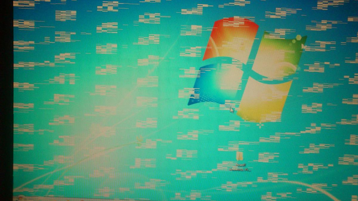

makaveli21 Δημοσ. 30 Νοεμβρίου 2012 Δημοσ. 30 Νοεμβρίου 2012 Καλημέρα σε όλη την κοινότητα. Θα ήθελα να αναφέρω το εξής πρόβλημα που έχω παρατηρήσει κατά την εκκίνηση του Η/Υ μου. Αντιμετωπίζω το εξής πρόβλημα. Κάθε φορά που ανοίγω τον η/υ τα windows παρουσιάσουν την εξής εικόνα που σας παραθέτω. Εμφανίζονται με γραμμές όπως θα διαπιστώσετε. Μετά όμως την επανεκκίνηση το πρόβλημα διορθώνεται σαν να μην συνέβη ποτέ. Αυτό όμως γίνεται κάθε φορά. Μήπως έχει κάποιος ιδέα για το ποιο μπορεί να είναι το πρόβλημα και που οφείλεται αυτό; Σας ευχαριστώ όλους προκαταβολικά για τον χρόνο σας και τον κόπο σας.

TheELF Δημοσ. 5 Δεκεμβρίου 2012 Δημοσ. 5 Δεκεμβρίου 2012 Αυτά που βγάζει είναι artifacts,σημαίνει ότι η κάρτα ζορίζεται πολύ,και ίσως ήδη να έχει χαλάσει. Τρέχοντας το speccy θα σου βγάλει θερμοκρασίες, δες πόσο έχει μόνο με τα windows και πες μας.

TheELF Δημοσ. 6 Δεκεμβρίου 2012 Δημοσ. 6 Δεκεμβρίου 2012 Ε,για την κάρτα γραφικών έλεγα,μιας και για αυτήν μιλάμε,αλλά βλέπω ότι δεν σου βγάζει ένδειξη θερμοκρασίας,οπότε δεν μπορούμε και να ξέρουμε αν υπερθερμαίνεται. Που γενικά όμως άσχετα αφού λες ότι με την επανεκκίνηση φτιάχνει,άρα δεν είναι από θερμοκρασίες,μπορεί να είναι από κάποιον πυκνωτή στην κάρτα γραφικών. Δεν έχει εγγύηση έτσι;;

TheELF Δημοσ. 6 Δεκεμβρίου 2012 Δημοσ. 6 Δεκεμβρίου 2012 Δοκιμή με άλλη κάρτα για να σιγουρευτείς ότι είναι 100% από την κάρτα γραφικών και όχι από κάτι άλλο,π.χ. μητρική.
makaveli21 Δημοσ. 6 Δεκεμβρίου 2012 Μέλος Δημοσ. 6 Δεκεμβρίου 2012 Και αν δεν είναι τελικά από την κάρτα γραφικών, μετά τι μπορεί να είναι; Και το θέμα είναι ότι μετά από το rr πάντα δουλεύει σαν να μην έχει συμβεί ποτέ! Αυτό είναι που με παραξενεύει περισσότερο από όλα.
