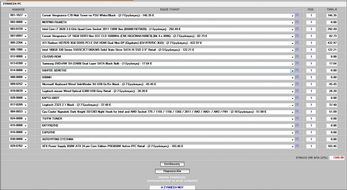

bas13bou Δημοσ. 29 Νοεμβρίου 2012 Δημοσ. 29 Νοεμβρίου 2012 Καλησπέρα παιδιά θέλω να φτιάξω ένα υπολογιστή για να παίζω παιχνίδια να βλέπω ταινίες και ίντερνετ. θέλω να μην κολλάει και να τρέχω τουλάχιστον τρεις εφαρμογές μαζί. επειδή εχω ήδη μια μητρική για socket 2011 θα ήθελα να μου πείτε αν είναι καλύτερα να παω σε τέτοιο socket ή να την πουλήσω και να παω σε socket 1155? το ποσό που μπορώ να διάθεσω είναι μέχρι 1500 ευρώ. οθόνη εχω μια 22 lg αν φτάνουν τα χρήματα θα πήγαινα σε κάποια άλλη αν γίνετε. επίσης θα χρειαστώ πληκτρολόγιο ποντίκι και ηχεία. θα τα πάρω όλα από ένα κατάστημα με δόσεις και αν μπορείτε να μου προτείνεται κάποιο ευχαριστώ.
Δεινόσαυρος Δημοσ. 29 Νοεμβρίου 2012 Δημοσ. 29 Νοεμβρίου 2012 Καλησπέρα. Αφού την έχεις ήδη τη μητρική, μείνε στο 2011. Δες μια πρόταση + αυτόν τον δίσκο: http://www.visionstu...&step=undefined Γενικά θεωρώ εντελώς παράλογο να δώσει κάποιος ένα τόσο μεγάλο ποσό και μάλιστα με δόσεις για να παίζει παιχνίδια, αλλά δικιά σου η τσέπη. 1

XMorsX Δημοσ. 1 Δεκεμβρίου 2012 Δημοσ. 1 Δεκεμβρίου 2012 Ε τοτε δεινοσαυρε αν το θεωρεις εντελως παραλογο θα συμφονουσες μαζι του στο να πουλησει την 2011 και να παει σε 1155 Οταν πουλας χανεις και μερος της αξιας. Και εγω συμφωνω οτι αφου την εχει την μητρικη ας την κρατησει. Εγω απλα να συμπληρωσω οτι, αν υπαρχει χωρος στο budget, καλο ειναι να προτιμησει αυτα τα ηχεια: http://www.visionstu...&step=undefined και αυτο το ποντικι: http://www.visionstu...&step=undefined Οχι οτι οι οικονομικοτερες επιλογες του Δεινοσαυρου ειναι ασχημες (και εγω τα Z323 εχω), αλλα αξιζει η διαφορα στην τιμη. Ιδιαιτερα στα ηχεια ηθελα να μεινω, καθως τα Z523 ειναι αρκετα ανωτερα.
