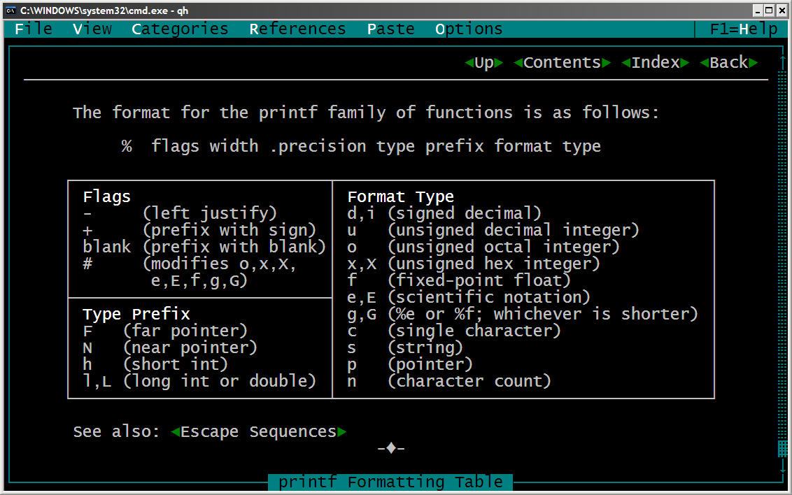

Directx Δημοσ. 27 Νοεμβρίου 2012 Δημοσ. 27 Νοεμβρίου 2012 (επεξεργασμένο) [..]Ένα άλλο πιθανό σενάριο είναι ο "b" conversion specifier. Σε μερικές υλοποιήσεις (ειδικά στα Windows), οι printf, scanf, κτλ υποστήριζαν σαν επέκταση και τον %b εκτός από τους κλασικούς %d, %x, %o,κτλ. Με αυτόν εμφανίζουμε / ζητάμε δυαδική μορφή αλλά δεν είναι μέρος του προτύπου. Δεν είναι βέβαια συνάρτηση αλλά αν δουλεύει windows χρόνια ίσως να είχε στο μυαλό του αυτόν. Yeap!! Πάνε πραγματικά πολλά χρόνια και δεν θυμάμαι σε ποίον compiler το είχα συναντήσει, πιθανότατα επρόκειτο για τον MS - C 6.1 για DOS (διαφορετικά πάμε σε C μεταφραστές της AMIGA -αλλά δεν νομίζω..), θυμάμαι εκτύπωνε κανονικά στο STDOUT δυαδικούς αριθμούς με άσσους και μηδενικά! --EDIT: Όχι, τελικά δεν ήταν ο MS-C 6.1, ξέθαψα τα αρχεία βοήθειας του και στην printf που προσφέρει δεν υπάρχει το συγκεκριμένο Format Type, οπότε ειλικρινά δεν θυμάμαι που το είχα δει υλοποιημένο.. --EDIT: Ψάχνοντας λίγο το αρχείο βοήθειας εντόπισα πιθανότατα που είχα σχηματίσει την εντύπωση ότι είχα δει το %b. Για την ιστορία λοιπόν υπάρχει ένα υπόδειγμα χρήσης κάποιων συναρτήσεων μεταξύ των οποίων και της itoa. Η itoa είναι μια non-ANSI συνάρτηση η οποία λαμβάνει μια τιμή και σου επιστρέφει την αναπαράσταση της ως αλφαριθμητικό (char*) με όποια βάση (radix) ορίσεις εσύ. Για να λειτουργήσει χρειάζεται έναν εξωτερικό char buffer (szTempBuf). Αυτή η ρουτίνα λοιπόν της MS-C 6.1, υπάρχει ακόμα και σήμερα στον C++ Builder (stdlib.h) μαρκαρισμένη απλά ως non-ANSI στην τεκμηρίωση (καταβολές από την εποχή της Borland Turbo-C για DOS ). Με την βοήθεια της μπορείς να κάνεις άμεσα την μετατροπή ενός integer σε δυαδικό ως εξής: > char szTempBuf[20]; puts(itoa(123, szTempBuf, 2)); > [b]Έξοδος:[/b] 1111011 Ο κώδικας του υποδείγματος της MS-C 6.1 ήταν ο εξής: > /* Converts integer to string of 16 binary characters. */ char *binstr( int num, char *buffer ) { char tmp[17]; int len; memset( buffer, '0', 16 ); len = strlen( itoa( num, tmp, 2 ) ); strcpy( buffer + 16 - len, tmp ); return buffer; } ΕΞΟΔΟΣ: 0000000001111011 αν num = 123 Οπότε μάλλον κάτι τέτοιο είχα δει τότε και ενδεχομένως κάτι τέτοιο να εννοούσε ο καθηγητής όταν ανέφερε πως υπάρχουν έτοιμες ρουτίνες (έτοιμες ναι, στάνταρτ όχι :-/). * Καθώς εδώ και αρκετά χρόνια προσπαθώ να προτιμώ τις ANSI-C ρουτίνες, αμέλησα εντελώς την ύπαρξη της itoa!! Επεξ/σία 27 Νοεμβρίου 2012 από Directx
imitheos Δημοσ. 28 Νοεμβρίου 2012 Δημοσ. 28 Νοεμβρίου 2012 Yeap!! Πάνε πραγματικά πολλά χρόνια και δεν θυμάμαι σε ποίον compiler το είχα συναντήσει, πιθανότατα επρόκειτο για τον MS - C 6.1 για DOS (διαφορετικά πάμε σε C μεταφραστές της AMIGA -αλλά δεν νομίζω..), θυμάμαι εκτύπωνε κανονικά στο STDOUT δυαδικούς αριθμούς με άσσους και μηδενικά! --EDIT: Όχι, τελικά δεν ήταν ο MS-C 6.1, ξέθαψα τα αρχεία βοήθειας του και στην printf που προσφέρει δεν υπάρχει το συγκεκριμένο Format Type, οπότε ειλικρινά δεν θυμάμαι που το είχα δει υλοποιημένο.. Ναι και εγώ δεν θυμάμαι που το είχα δει. Το πρώτο που μου ήρθε στο μυαλό ήταν Turbo / Borland C για DOS αλλά δεν θυμάμαι αν ήταν εκεί. Επίσης είμαι σχεδόν σίγουρος ότι μας το είχαν δείξει σαν ένα από τα πολλά παραδείγματα της printf στη σχολή σε Windows αλλά χρησιμοποιούσαμε Visual Studio και σύμφωνα με το google δεν υποστηρίζεται από το VS. Θυμάμαι ότι εκτός από την printf μπορούσες να δηλώσεις και literals, νομίζω προσθέτοντας b στο τέλος πχ int k = 1010101b (Αυτό το κάνει σαν extension και ο gcc αλλά βάζοντας 0b μπροστά αντί για b πίσω). --EDIT: Ψάχνοντας λίγο το αρχείο βοήθειας εντόπισα πιθανότατα που είχα σχηματίσει την εντύπωση ότι είχα δει το %b. Για την ιστορία λοιπόν υπάρχει ένα υπόδειγμα χρήσης κάποιων συναρτήσεων μεταξύ των οποίων και της itoa. Η itoa είναι μια non-ANSI συνάρτηση η οποία λαμβάνει μια τιμή και σου επιστρέφει την αναπαράσταση της ως αλφαριθμητικό (char*) με όποια βάση (radix) ορίσεις εσύ. Για να λειτουργήσει χρειάζεται έναν εξωτερικό char buffer (szTempBuf). Αυτή η ρουτίνα λοιπόν της MS-C 6.1, υπάρχει ακόμα και σήμερα στον C++ Builder (stdlib.h) μαρκαρισμένη απλά ως non-ANSI στην τεκμηρίωση (καταβολές από την εποχή της Borland Turbo-C για DOS ). Οπότε μάλλον κάτι τέτοιο είχα δει τότε και ενδεχομένως κάτι τέτοιο να εννοούσε ο καθηγητής όταν ανέφερε πως υπάρχουν έτοιμες ρουτίνες (έτοιμες ναι, στάνταρτ όχι :-/). * Καθώς εδώ και αρκετά χρόνια προσπαθώ να προτιμώ τις ANSI-C ρουτίνες, αμέλησα εντελώς την ύπαρξη της itoa!! Α όντως η itoa. Δεν πήγε εκεί το μυαλό μου. Όλα τα παραδείγματα σε DOS είχαν και από μια κλήση σε itoa / atoi. Φαίνεται η Turbo C ή δεν είχε sprintf ή θεώρησαν πως ήταν πολύ δύσκολο να σκεφτεί κάποιος νέος να χρησιμοποιήσει sprintf ενώ θα πάει κατευθείαν το μυαλό του σε itoa ως αντίθετη της atoi. Δίκιο έχεις, το πιο πιθανό σενάριο είναι να εννοούσε την itoa και όχι τον %b που είπα μια και η itoa ήταν απείρως πιο γνωστή και την ανέφεραν όλες οι ασκήσεις και όλα τα βιβλία (άσε που είναι και συνάρτηση οπότε ταιριάζει με τα λόγια του καθηγητή).
