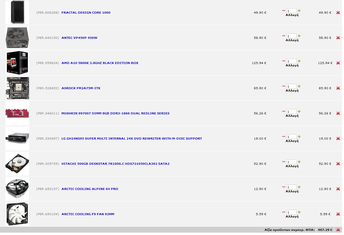

XMorsX Δημοσ. 27 Νοεμβρίου 2012 Δημοσ. 27 Νοεμβρίου 2012 Να σου κανω και μια συνθεση με trinity επεξεργαστη να δεις αν σε ενδιαφερει περισσοτερο. Φυσικα οι επιδόσεις στα games θα ειναι μειωμενες. Οριστε. Και αν θες μεγαλυτερο δισκο δες αυτον: http://www.e-shop.gr...l?id=PER.30303
